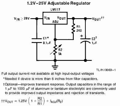

Hali. Szeretnék csinálni 16-17V-ból 9V-ot egy LM317-es IC vel. Tudna esetleg valaki valamilyen kapcsolást adni?

Ehhez nem igazán kell kapcsolás, letöltöd az IC adatlapját, ott a rajz, megcsinálod, pár alkatrész.. Üdv: StMiklos /Ha gondod van, kérdésed van, jelezd, segítek./
Köszönöm Szépen. az lenne a kérdésem hogy mekkora legyen bele az ellenállás és a poti értéke?(ja és a poti csúszkáját hova kössem?)

No, itt a rajz... A csúszkát kösd össze a testpont felőli oldallal. Lehet, most ellentmondok fentinek, de úgy szabályozzon, hogy jobbra tekered, óramutatóval egyezően, növekedjen a feszültség. Így logikus egy poti... Ellenállás 240ohm, elég 0,25W, poti 4,7 kiloohm.. Üdv: StMiklos

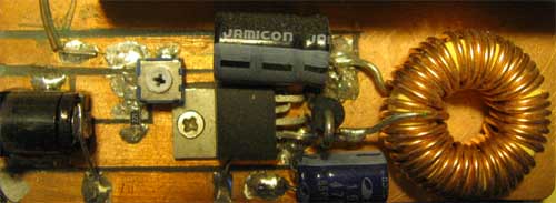

Miért pont 50fok? Katalógus adat ez? (Akkor lehet hogy átsiklottam felette...) Mini kapcsoló üzemű táp.

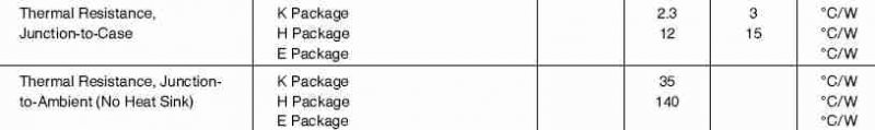

Pl PC-ben levő procik is kiirják a belső hőmérsékletüket. Maghőmérséklet 50-55fok, külső ventis hőmérséklet 40-45 fok. Azaz nincs is hőlépcső benne? Hőmérő és PC is ugyanannyit mér a hűtőbordán. Nem azt mondom, hogy nem veszélyes 80 fok felett tartani egy ilyen alkatrészt, mint az LM317-et, vagy 78XX társait, de azért már az elmúlt pár évtizedben sikerült alakítani rajtuk, hogy ne legyen 20-30-40fokos hőlépcső rajtuk, nem? Reménykedek benne... Egyébként rengeteg dolog van, ami 60 foknál melegebbek. Lényegében 1-2W is tud már ekkorát fűteni egy IC-n. A gond amikor már átadni sem tudja a bordára, de ott már gond van.
Pedig ezek a lépcsők ma is léteznek, adatlapok tartalmazzák is, hogy maximum mekkorák egy-egy adott alkatrésznél/tokozásnál. TO220 toknál 2-3C/W a tipikus a kristály és a tokozás között. Processzorok szerintem ilyen téren eléggé a végletet képviselik, közel van a mag a hűtőfelülethez és nem egy fém lap van közben, mint a TO220 toknál, hanem direktben kint van a kristály felülete. Ez azért sokat javít a hővezetésen, hogy egy lépcső kimarad és szinte direktben megy a kristály a hűtőfelületre.
Értem, ezek szerint egy processzor kicsit túllövés volt. De mégsincs annyi hőlépcső és akkora különbség, hogy egy 50-60fokos borda alatt 170fokos szilicium leledződjön
