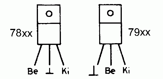

Az történ velem az imént, hogy megtréfált egy 7912 IC. Labortápom beállítottam +-14V-ra és egy 78 és 7912 IC-vel akartam stabilizálni. A 12v os oldal működött szépen. De a negatív oldal az ic bemeneti lábán leesik olyan -6V köré és a kimeneti lábon 0.5V van. Az áram felvétel pedig felugrik csak ugye old a táp. És legalább 3 7912-vel próbáltam és kettő 7905-tel. Mindegyiknél ugyan ez a helyzet. Látott már valaki hasonlót? Miért lehet ez?
Vigyázz, eltérő a bekötése mint a 78xx -nek.
És mi? Nekem ami van pdf azt mondja egyezik a lábkiosztás.
És a tok sem ugyanarra a lábra kapcsolódik. Tehát ha netán azonos hűtőbordán vannak, akkor mindenképpen szigeteld legalább az egyiküket a bordától. ( Persze jobb, ha mindkettőt szigetelve szereled fel. )

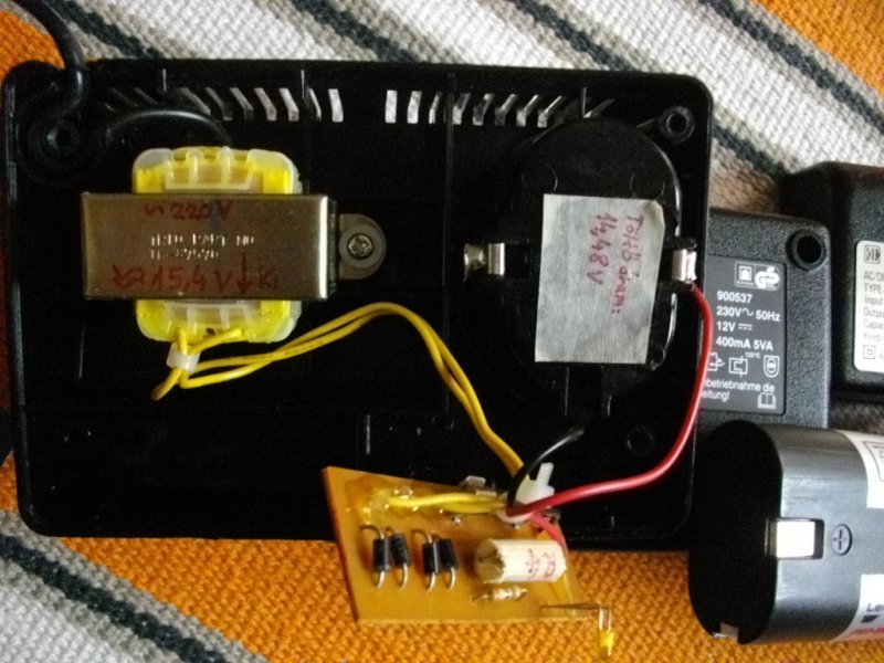

Szeretnék egy kis tanácsot ,segítséget kérni tőletek profiktól. egy csavar behajtó tápja tönkrement és sehogy nem sikerül pótolnom , de lenne egy nagyobb behajtó tápja amiről valahogy le lehetne csalni ( külön ki vezetéssel ) annyi áramot hogy feltöltse nekem a kisebb aksit ? Persze nem egyszerre üzemelne majd, csak külön. Adatok: ami elromlott az valamikor 11V töltést adott a 9,6 V -os aksinak( 3,2 Ah az aksi), ja és ennél van valami led visszajelzés a töltő fészekben, azzal együtt gondolom 11V ?!. És amiről le kéne csalni a töltést az a táp ad 14,48 V - ot a 12V-os aksinak. a cégnél bent a melóhelyen a villanyászok valami zener diodát és tranzisztort emlegettek ez a két dolog kéne... de hogyan is ? lenne 2 képem hozzá. köszi a javaslatokat előre is. Üdv : vwboy - Zoli
Első körben szerintem elég egy 5.6 ohm-os 2W-os ellenállást sorba kötni az új töltővel, és kipróbálni, hogy feltölti-e. Figyelj oda rá mert a magasabb feszültség túltöltheti az akkut. Érdemes figyelni a hőmérsékletét töltés közben. |
