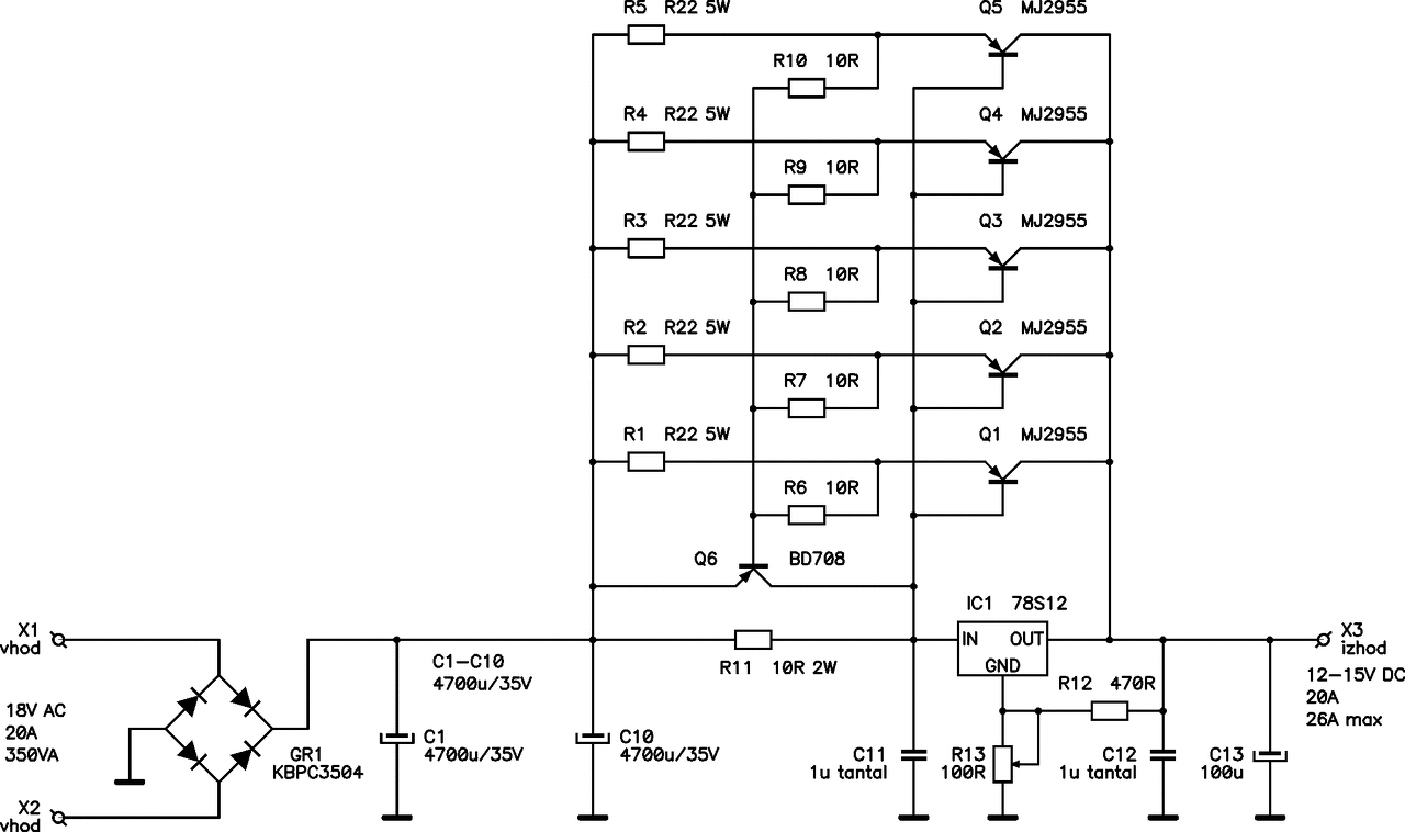

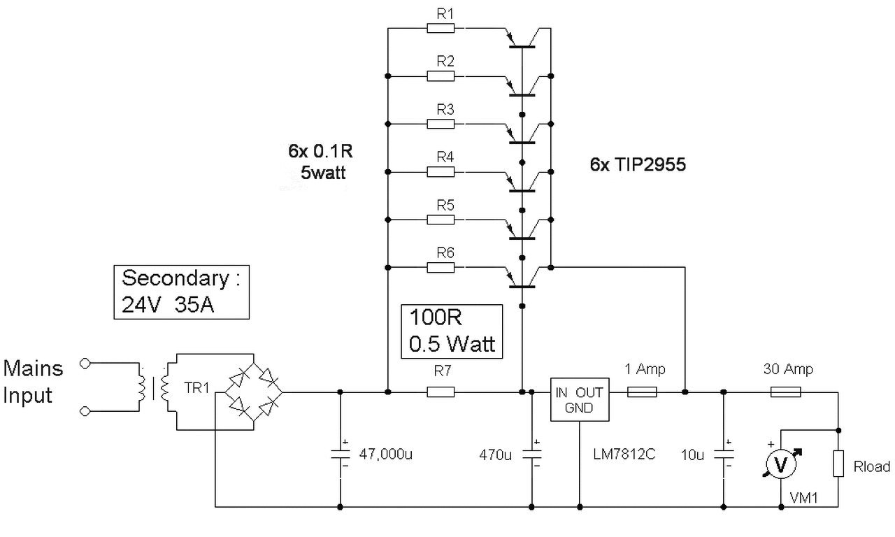

Lényegében ugyanúgy épülnek fel a mellékelt tápegységek csak az egyikben a tranyók előtt lévő ellenállások bonyolultabb hálóban vannak. Mi a szerepe ezeknek és az alatta lévő BD708-nak? Mennyivel rosszabb (ha rosszabb) az egyszerűbb áramkör?
(#) proli007 válasza Mzolee hozzászólására (») Dec 2, 2017 / 1
Hello! A BD áramkorlát szerepet tölt be, míg az egyszerűbb kapcsolásban nincs áramkorlát.
(#) Mzolee válasza proli007 hozzászólására (») Dec 4, 2017 /
Értem, de minek az áramát korlátozza az egyes áteresztőkét vagy az egész tápegységét?
Az egyszerűbbhöz már megvannak a telj. ellenállások, azért gondoltam azt megépíteni. Valamint hol találok olyan leírást amiből megtudhatnám hogy BD250-ekből mennyi kell 20-25 A tartós kimenő áramhoz? Vagy nézzek valami ócskább kínaikból többet? (Ugyanis a BD-k örökségből vannak; békebeli TI, MEV gyártmányok) Nem kár ezek ilyen célra? eddig erősítőbe őrizgettem..
Tudom sok kérdés egyszerre, de nagyjából leírja az aktuális állapotokat.
(#) Sebi válasza Mzolee hozzászólására (») Dec 4, 2017 / 1
Természetesen az egész tápegységét. (Mi értelme lenne egyet korlátozni?) 20...25A áram nem kevés, tekintélyes méretű hűtőborda kell hozzá!
Ha a rajzon feltüntetett értékekből indulunk ki, akkor 5V körüli feszültség "marad" a tranzisztorokon, ami 20A-nél 5*20, azaz 100W-nak megfelelő hőteljesítményt kell elvezetni a tranzisztorok "alól". Elméletileg 1db BD is elbírná, de a tranzisztor tok hűtőfelülete kicsi, így célszerű több db között megosztani a hőleadást.
A hűtőbordákra anyaguk, formájuk (felületük) figyelembe vételével vannak számítási módok, hogy ezt a hőteljesítményt mekkora darab képes biztonságosan elvezetni, kisugározni.
A méret csökkenthető kényszeres levegőáramlással, azaz ventilátorral.
A MEV BD-ket ne sajnáld, ha úgyis vannak a fiókban.
(#) Mzolee válasza Sebi hozzászólására (») Dec 4, 2017 /
Borda az van jó nagy, válaszodból majdnem mindenre fény derült, már csak az a kérdésem, választhatom-e mégis az egyszerűbb kapcsolást?
Nem ajánlom. Egy rossz mozdulat és a félvezetőkészletnek annyi. Füstbe ment terv - Petőfi után szabadon...)
Azzal a pár ellenállással és a plusz tranzisztorral sokat fogsz spórolni.
(#) Kovidivi válasza Mzolee hozzászólására (») Dec 4, 2017 /
Neked nem nagy borda kell, hanem hatékony és gyors hőelvezetés. Rézmagos bordával jó nagy légáramlást biztosító ventivel nem csalódhatsz. A nagy bordát pedig hagyd meg valami A osztályú erősítőnek. A félvezető kicsi hátlapjáról kell "elszívni" a hőt. A sima alumíniumban relatív lassan terjed a hő, főleg, ha 100W-ról van szó. Én ha hosszú távra tervezek, 25W-nál többet nem bízok egy TO-220 tokra, és ventivel segítem a borda hűlését.
Rendben. R1 - R5 ig az emitter ellenállások mi alapján lettek ebben a kapcsolásban 0,22 az egyszerűbb kapcs.-ban meg 0,1 ohm ? Említettem, hogy nekem ez utóbbiak vannak beszerezve. Gondolom a 0,22 -t kell használni..
(#) Sebi válasza Mzolee hozzászólására (») Dec 5, 2017 /
Azok a tranzisztorok közti különbségek kiegyenlítését szolgálják, értékük a kimenő áram figyelembe vételével választandók. Az "egyszerűbb" kapcsolás 30A-es, az áramkorlátos pedig 20A-es. Használhatod a 0,1 ohmosaidat, az érték nem kritikus.

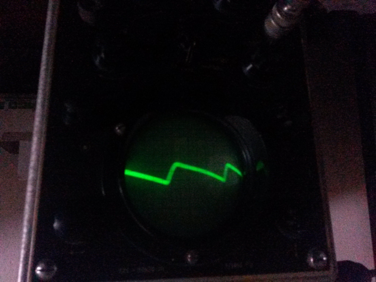

Nem sokat értek a több száz voltos tápokhoz de két diódával és egy 220u-s kondival ennyit sikerült produkálni. A szkóp max gainen. Vélemény?
(#) pjg válasza jani1987 hozzászólására (») Dec 16, 2017 /
A 220 mikrós kapacitást veszített.
(#) jani1987 válasza jani1987 hozzászólására (») Dec 16, 2017 /
Arra szeretnék választ kapni hogyan lehet minél stabilabb és mackó mentes.
(#) Doky586 válasza jani1987 hozzászólására (») Dec 16, 2017 /
Minnél nagyobb kondi kell, de ha a terhelés megfelelő akkor nincs itt semmi problem..
