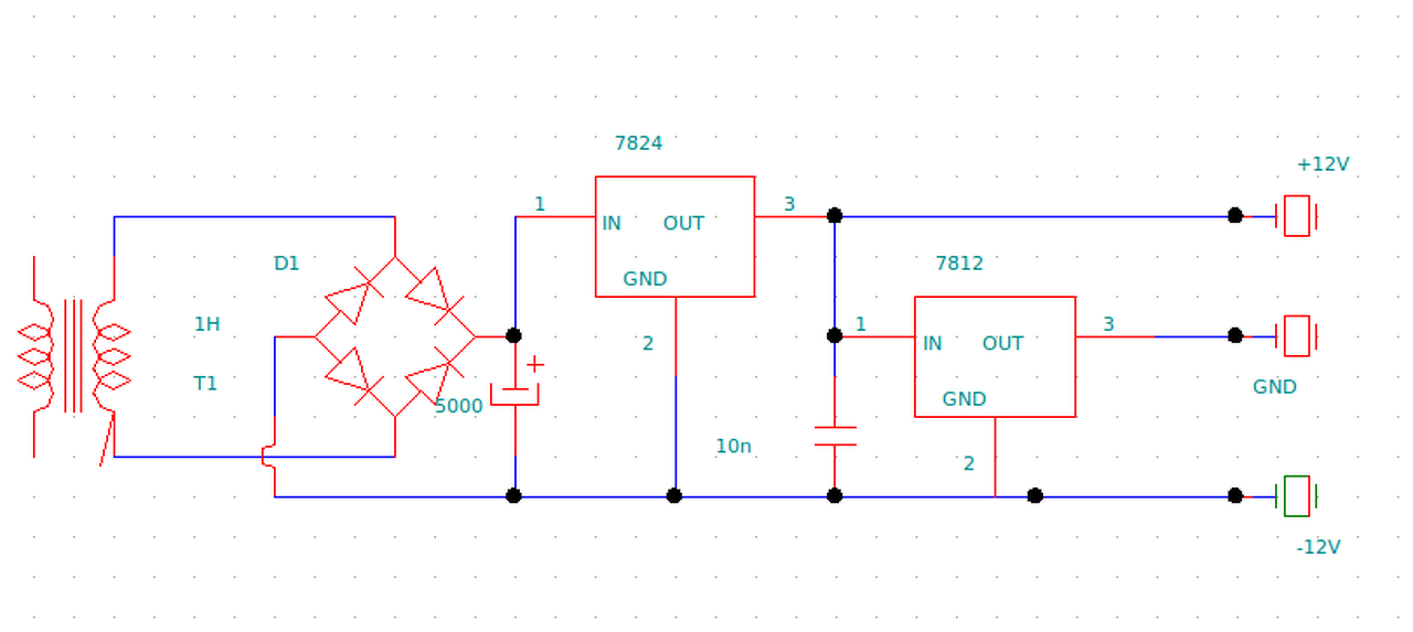

Mellesleg ezt én így tudtam volna elképzelni korrekt módon --lásd a mellékletet--
(#) frissadam válasza Lacika hozzászólására (») Nov 3, 2017 /
Ez a tápegység mennyiben jobb megoldás az általam alkalmazottnál? Mi az előnye?

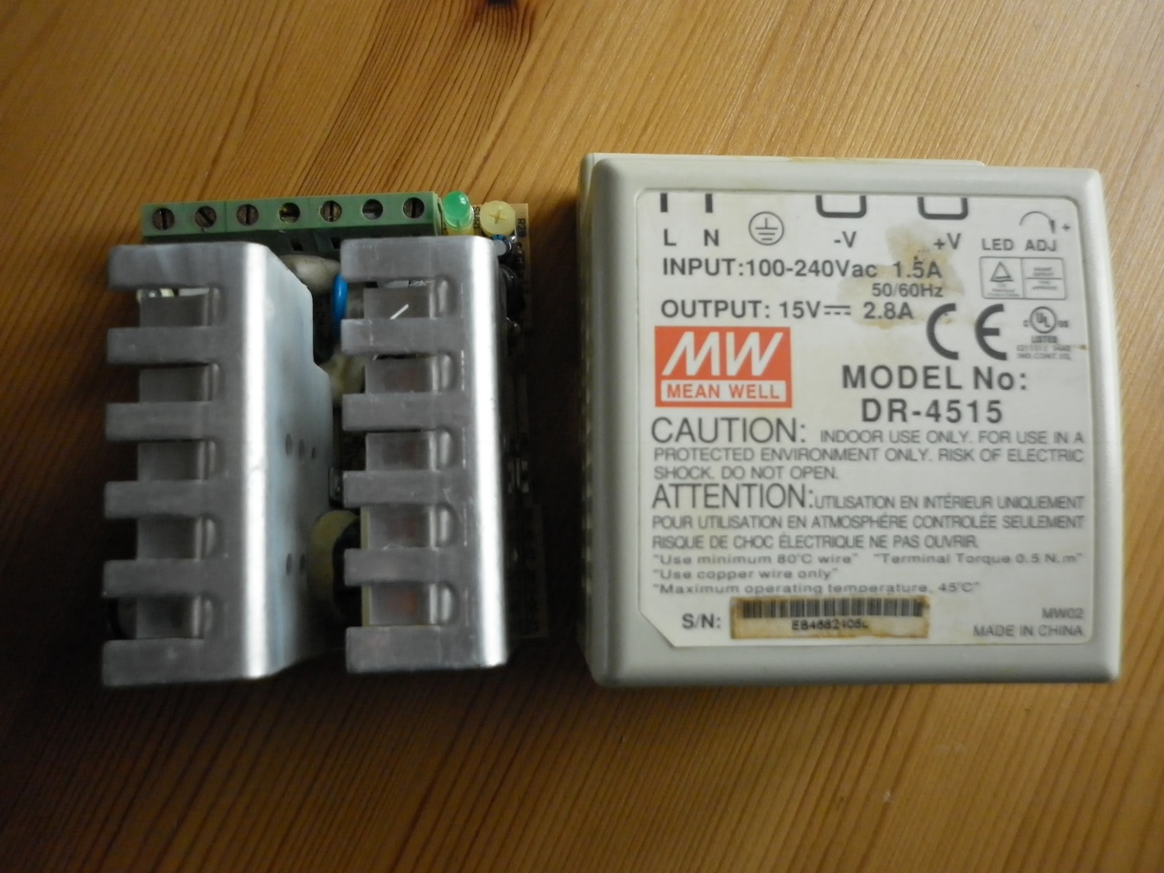

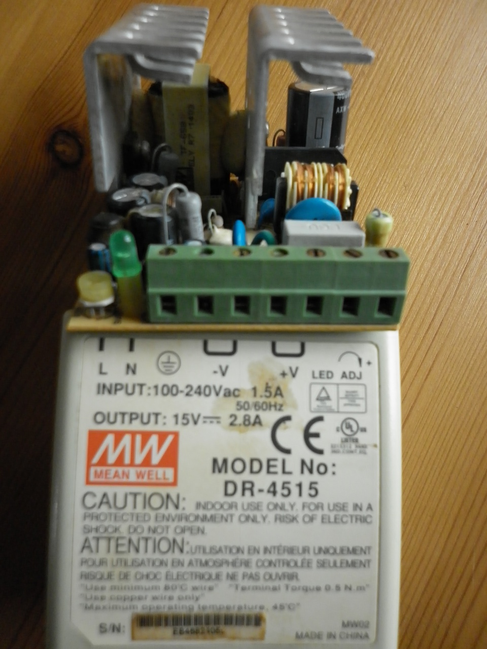

Van egy DR-4515 impulzusos tápegységem ami a villanypásztort működtetné ha jó volna. Mi lehet a hiba oka, javítható vagy dobjam ki?
Köszönettel: Molsy
(#) Bakman válasza Molsy hozzászólására (») Nov 6, 2017 /
Mrések nélkül csak tippelni lehet, kb. az összes alkatrészre egyszerre.

(#) Sebi válasza Molsy hozzászólására (») Nov 7, 2017 /
Biztosító ép?
Ha igen, van-e 320V körüli DC a legnagyobb elkón? (puffer)
Ha igen, akkor meg kell nézni a vezérlő IC típusát a továbblépéshez.

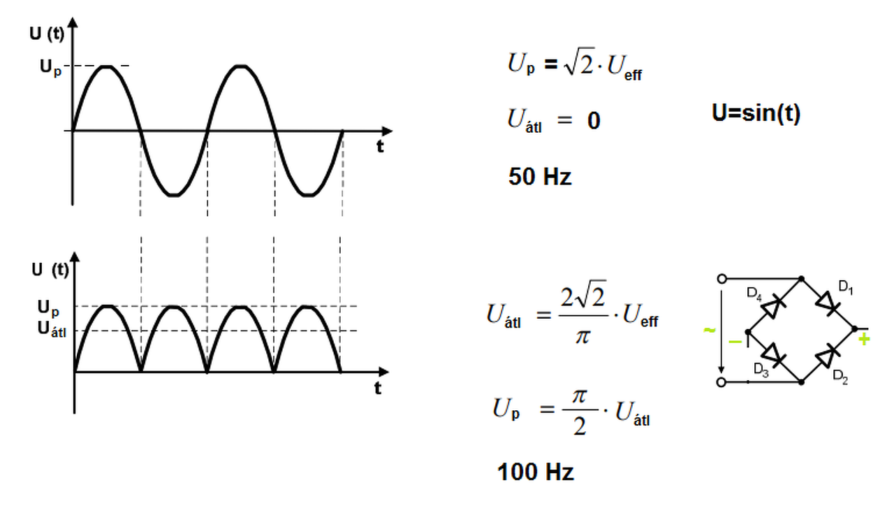

(#) Doky586 hozzászólása Nov 9, 2017 /
Hátha jól jön valakinek tátegység mérésekor.
Remélem jól írtam fel a képleteket.
Annyit még hozzátennék hogy a két jel (egyenirányítás előtt és után) effektív értéke azonos.

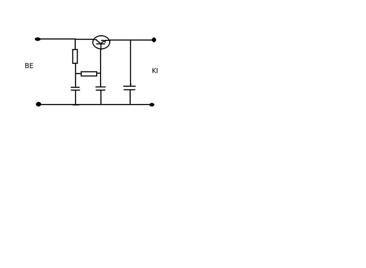

Kiollóztam egy kapcsolási részt egy gyári készülékből csak épp nem jövök rá hogy ez a rész mire jó vagy épp mit csinál. Ha valaki megszakértené azt megköszönném.
(#) reloop válasza Dióda hozzászólására (») Nov 25, 2017 /
Szia! A kapcsolás kapacitás sokszorozó néven ismert, Bővebben: Link
A tranzisztor elnyel a táphullámosságból. Van egy kis veszteség a tápfeszültségből, de sok kondi spórolható meg általa.

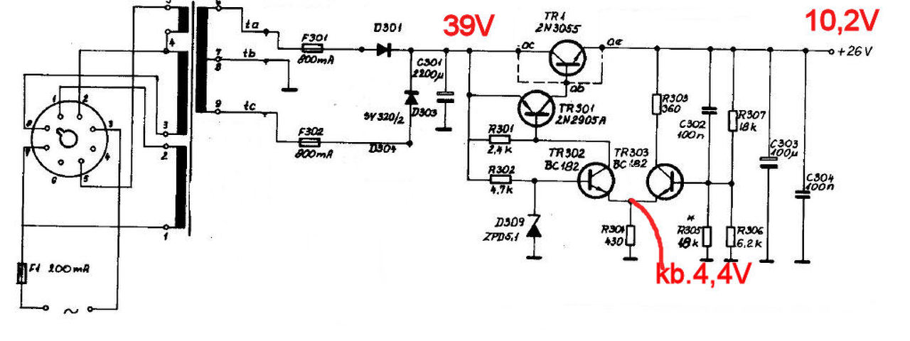

Itt ez a tápegység. A kimeneten 26V helyet kb.10V van. Mi lehet az okozója? A kimeneten nincs terhelés. A 2N3055 jó.
