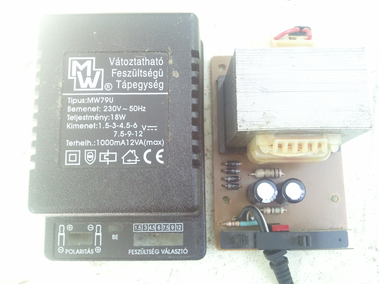

(#) gyulank hozzászólása Máj 11, 2018 /
Az mitől lehet, hogy 1,5V helyett 5,05V van, 3/6,98; 4,5/8,9; 6/10,85; 7,5/13,2; 9/15,23; 12V/19,05V?
(#) Sebi válasza gyulank hozzászólására (») Máj 11, 2018 /
Mert ez nem stabilizált tápegység. Az értékek a névleges terhelés közelében értelmezendők.
(#) gyulank válasza Sebi hozzászólására (») Máj 11, 2018 /
Gondolom elírták, 1A a max kivehető áram a huzalvastagság miatt, 12V a legnagyobb feszültség, vagyis 12W max, és 18VA. De én minden ilyen kis feszültségű dolgot kis teljesítményűnek láttam. Legalábbis 12V alatt többnyire elemes cuccok vannak, ezekre akkor nem ajánlott rákötni?
Ezért szokták ráírni a készülékekre, hogy "csak a hozzávaló" adaptert alkalmazzák. Ezek gyakran ugyanilyen eltérést mutatnak terheletlenül, de a készülékkel beáll a fesz. a névleges értékre, mert pont akkora a trafó, kondi stb., ami ahhoz az áramfelvételhez illik.
Ezzel is lehet próbálkozni: legkisebb feszültségről indulva - és azt műszerrel mérve - addig mész feljebb, amíg megfelelően beáll az adott készülék fogyasztásával.
Hangtechnikai motyóknál általában erőteljes brumm tapasztalható - kivéve, ha belső stabilizátora van.
