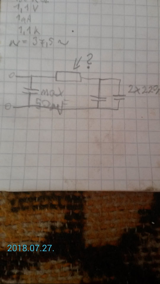

Egyenirányító cső után max 50 mikros kondit engednek. Utána kétszer 220 mikrot szeretnék rakni. Mekkora lehet minimálisan az ellenállás amit a cső kondi és a puffer közé kell tenni? Ez80-ról van szó.
Teljesen felesleges ekkora puffer, biztosan nem kilowattokat akarsz kipréselni az egyenirányítóból.
