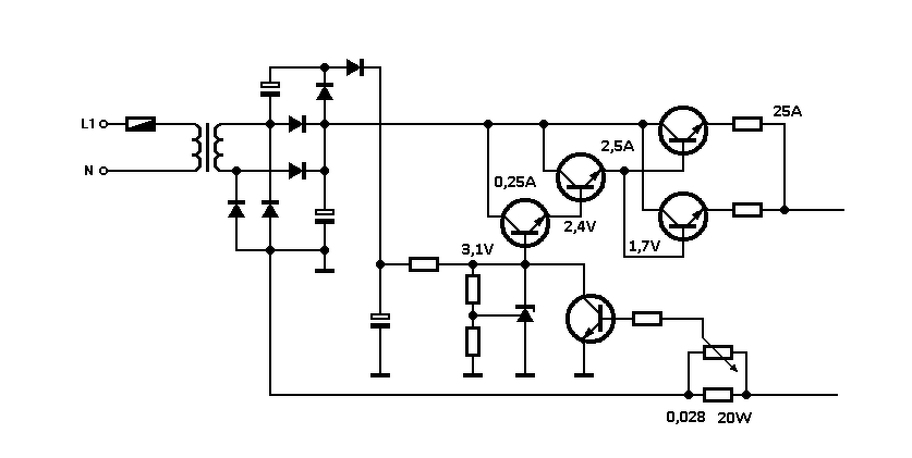

(#) Sebi válasza kékestv hozzászólására (») Júl 14, 2020 /
Igen, működik a módszer, magam is alkalmaztam, de ehhez 20...25A-es táp kell. Mint írtam, a védelem - ha van - az áramkorlátozást jelent. Tehát az áramkorlátot kell szabályozhatóvá tenni 5A-től 25A-ig, hogy ne a fóliát robbantsa fel. Hall-elemes érzékelővel lehet követni az áram útját.
(#) ferci válasza kékestv hozzászólására (») Júl 14, 2020 /
Könnyen nem úszod meg, ha viszonylag jót akarsz...
Kell egy LM317, amit beállítasz alapra, 1.2 voltra ( talán megengeded a +0.2 voltot ).
Erre ráteszel pl. egy BD250-et, aminek a nagy áramával ( pl. 4 csak elég? ) kikerülöd az LM317-et.
Az egész elé pedig beteszel egy BD-t áramgenerátornak.
Ha összeadod a szükséges "veszteségeket" feszültségben, kijönne egy 8-9 voltos puffer is, ami viszont kell, hogy tudja a szükséges amperedet.
Hűtés is kell rendesen mindegyikre, ha sokáig füstöltetsz.
(#) Sebi válasza Sebi hozzászólására (») Júl 14, 2020 /
Rajzoltam egyet IC nélkül, de legalább az áramkorláthoz jobb a műveleti erősítő, mert akkor nem 20W-os az érzékelő ellenállás...
(#) kékestv válasza Sebi hozzászólására (») Júl 14, 2020 /
Tetszik a rajz,valamilyen részletesebb paraméterezett nem lenne?
(#) kékestv válasza ferci hozzászólására (») Júl 14, 2020 /
Érdekes a kapcsolás de a gyakorlat mit mutat.Megépítette valaki közületek?

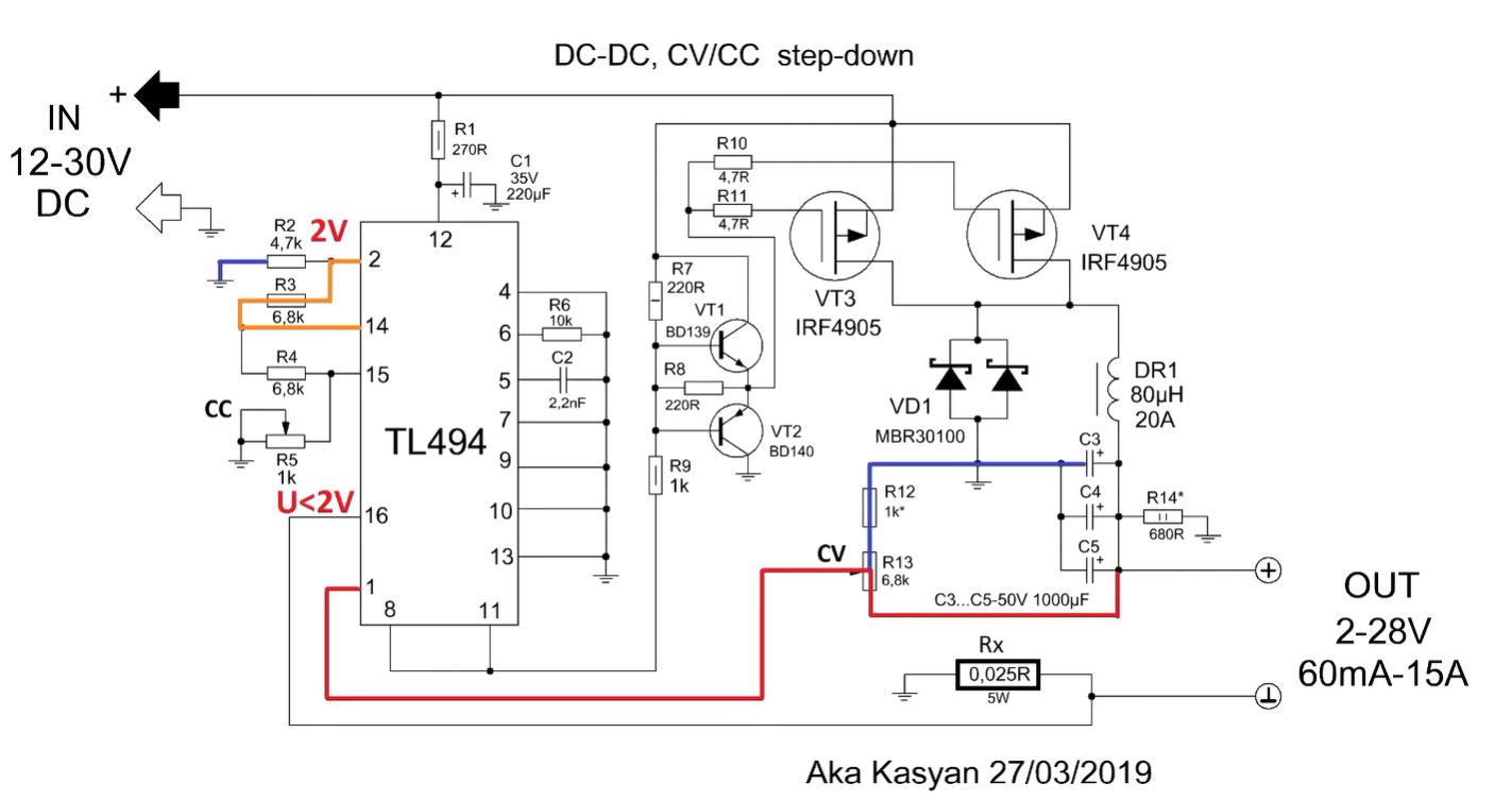

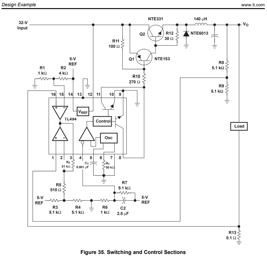

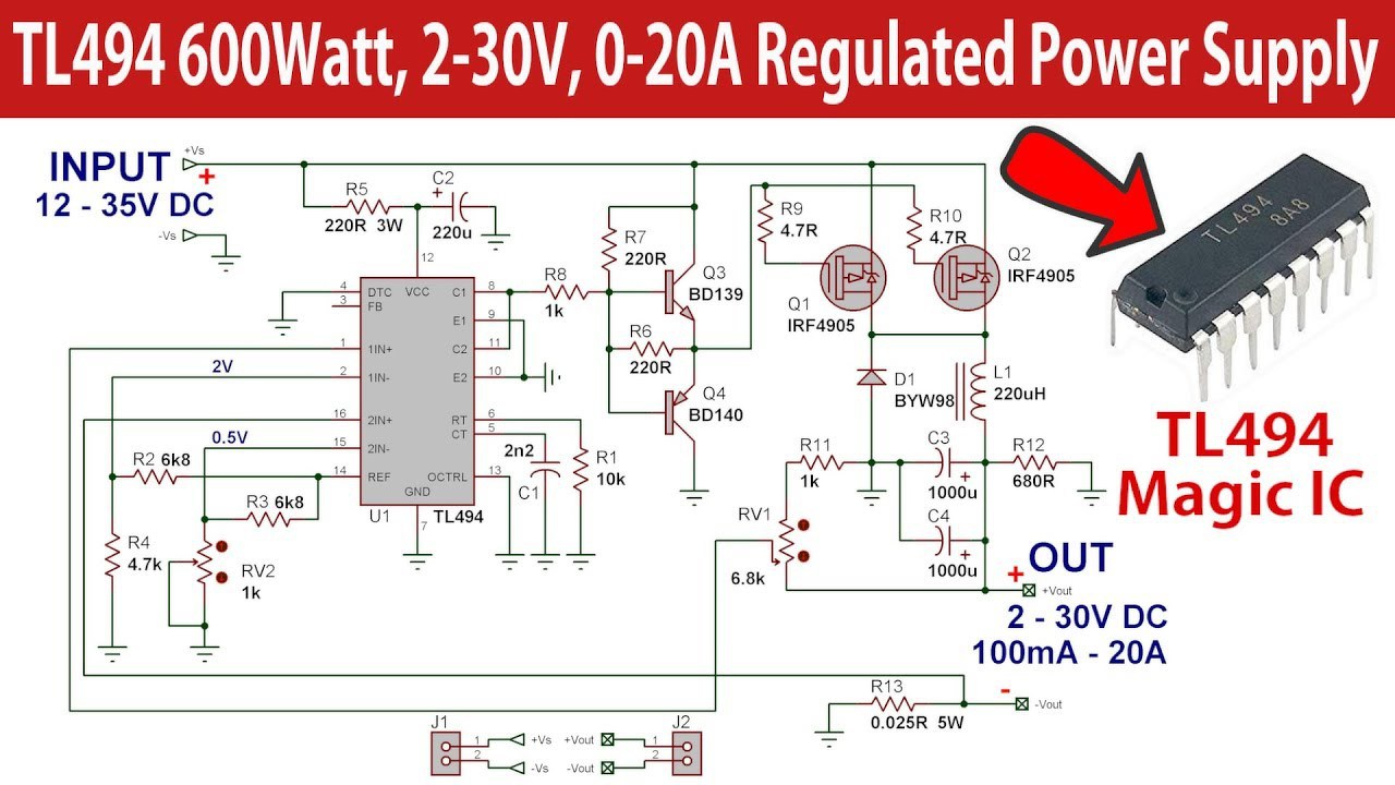

(#) kisist1 hozzászólása Okt 20, 2020 /
Egy alacsonyabb, változó, AC feszültségről szeretnék DC 14V-ot előállítani. Konkrétan motorkerékpár feszültségszabályzó leváltására. Nem tetszik az a megoldás ahogy a feszültségszabályzók működnek ("a felesleges áramot zárjuk rövidre") és ezért gondoltam ilyenre
A motoron 3 fázisú generátor van, olyan 17V~60V AC között változik fordulatszámtól függően. Ez egyenirányítva kb 24V~90V.
Ekkora feszültségnél én arra gondoltam hogy egy kapcsolóüzemű táp lehet nem igazán kifizetődő, ezért inkább egy "buck" konverterre gondoltam (elnézést, nem tudom ennek mi a magyar megnevezése). Ezt lenne szerintetek is célszerű használni?
Ehhez egy TL594-et gondoltam használni. A csatolt kapcsolásokat találtam hozzá.
Ezeket persze módosítani kell kicsit, PL a TL594 VCC lábát egy Zener diódával + kondival gondoltam megtáplálni, meg a FET-eket a feszültségeknek megfelelőre cserélni.
Működhet ez így szerintetek? melyik kapcsolás a szimpatikusabb? Teljesítményben 100W-nál nem kellene több, de azért inkább túlméretezem a FET-eket
Köszönöm a válaszokat/tanácsokat!
Még egy apróság, kicsit OFF téma. Olyat hallottam hogy azért működnek így a feszültség szabályzók motorokon, mert különben a tekercs túlmelegedne. De szerintem pont így van rajta felesleges terhelés. Nem?
A hozzászólás módosítva: Okt 20, 2020
(#) Sebi válasza kisist1 hozzászólására (») Okt 20, 2020 /
Nem a túlmelegedés miatt van a paralel stabilizálás, inkább azért, mert nem engedi a generátor feszültségét terhelés nélkül megszaladni, amitől a tekercs átüthet - ezért leéghet.
Mindenképp kell neki egy disszipatív terhelés, amit használhatsz a PWM IC tápjának előállítására is.
Szerencsésebb lenne, ha a generátor gerjesztését lehetne szabályozni, mint az autókban, de a gazdaságossági szempontok előtérbe helyezése miatt itt nem azt választották...

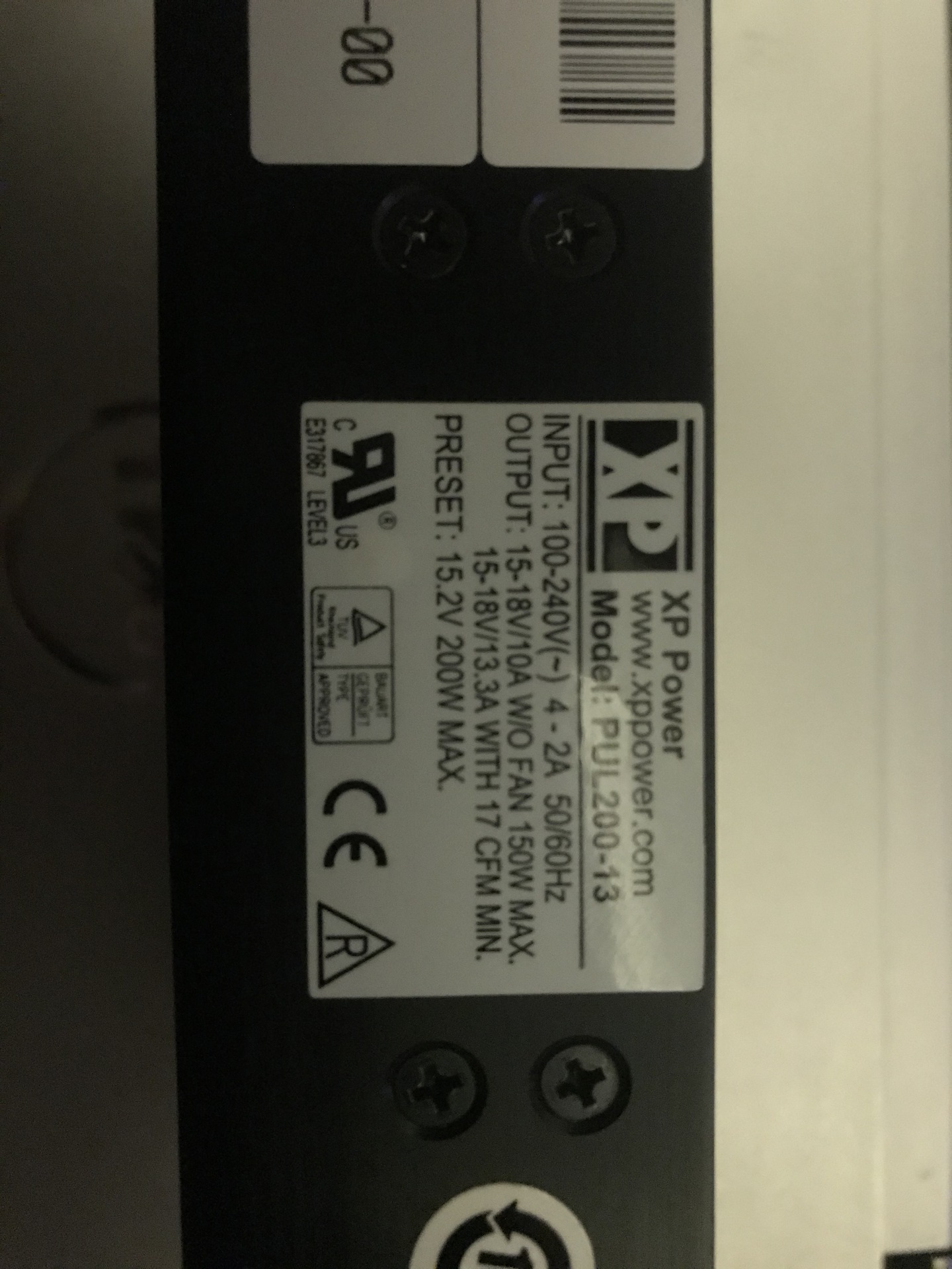

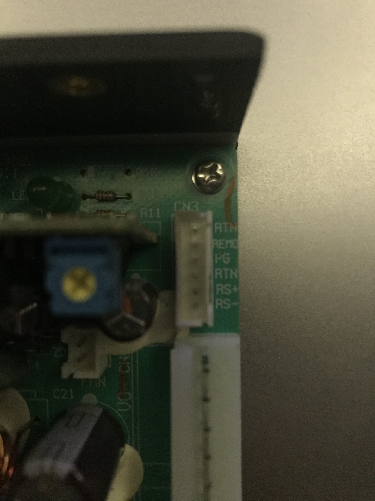

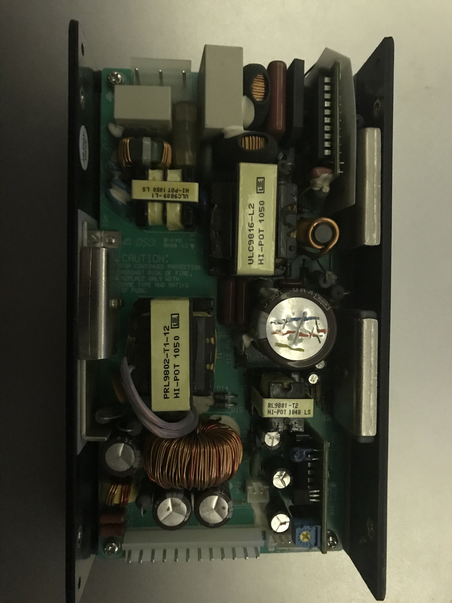

(#) h.adam hozzászólása Nov 4, 2020 /
Kaptam egy tápegységet, teljesen jól működik, csak az egyik csatlakozójáról nem tudok semmit. Írtam a gyártónak, de annyit válaszolt, hogy ez egy régi termékük és már nincs meg az adatlapja.
Mellékeltem képeket a csatiról és a tápról.
Ha esetleg van valakinek valami infója, kérem ne tartsa magában.
Köszönöm szépen.

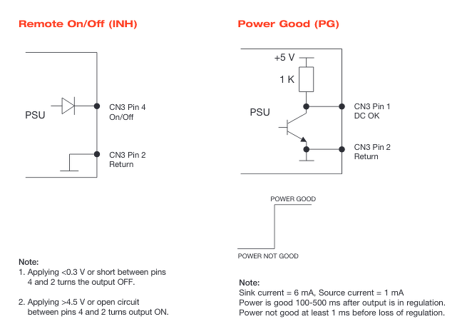

(#) Bakman válasza h.adam hozzászólására (») Nov 4, 2020 /
Mérd le az érintkezők közötti távolságot. Távolság alatt a középvonalak távolságát kell érteni. Ránézésre erről a csatlatlakozóról van szó: Bővebben: Link.
Meglepő, hogy milyen átlátszó hazugságokkal tudják elhajtani az embert egyes cégek.
(#) h.adam válasza Bakman hozzászólására (») Nov 4, 2020 /
Köszi a választ, de az a kérdésem hogy mire használható ez a csatlakozó. Igen nekem is nagyon gyenge volt ez a kifogás, de mivel nem a cég adta a választ, hanem egy magyarországi partner, így nem kötözködtem vele. Bízom benne hogy itt valaki ismeri .
(#) Bakman válasza h.adam hozzászólására (») Nov 4, 2020 / 1
Azt hittem, a csatlakozó típusa érdekel. Átnézve pár mostani adatlapukat:
Return = GND
Remote On/Off = Bemenet. Kikapcsolható a tápegység kimenete ha ezt GND-re kötöd.
Power Good = Kimenet. Ha a tápegység készen áll a munkára, azt itt lehet detektálni. Aktív alacsony vagy aktív magas kimenet, a polaritásra passzolok. Egy másik adatlapban aktív magasként van jelölve.
Return = GND
Remote Sense +
Remote Sense -
Utóbbi kettőt közvetlen a terhelés mellé kell kötni, a tápegység kompenzálja a hozzávetetéseken eső feszültséget.
Ha nem tévedek.

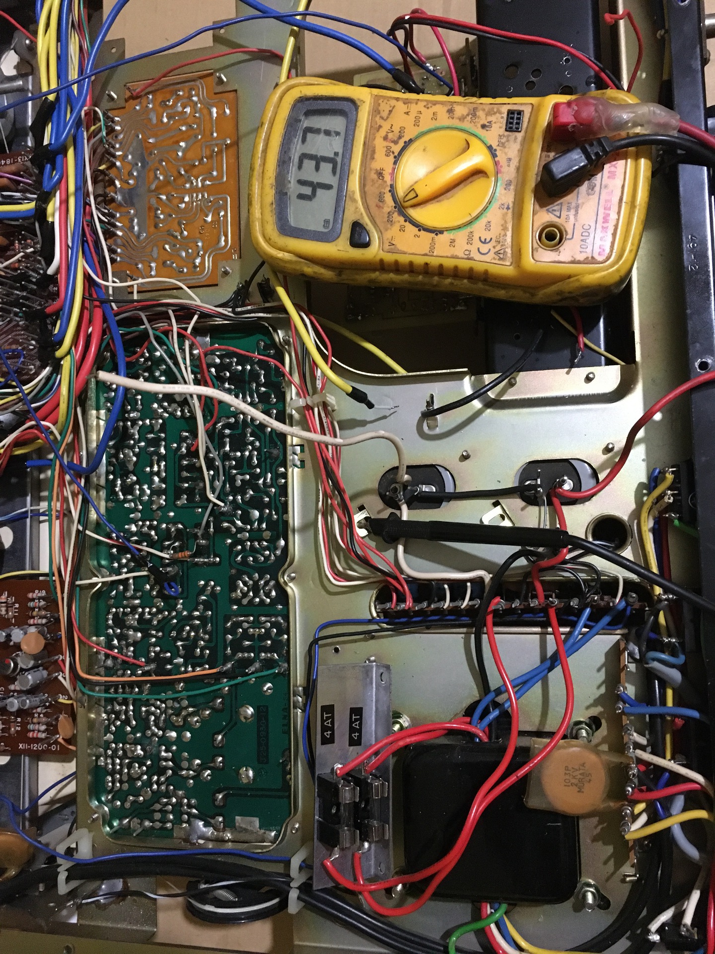

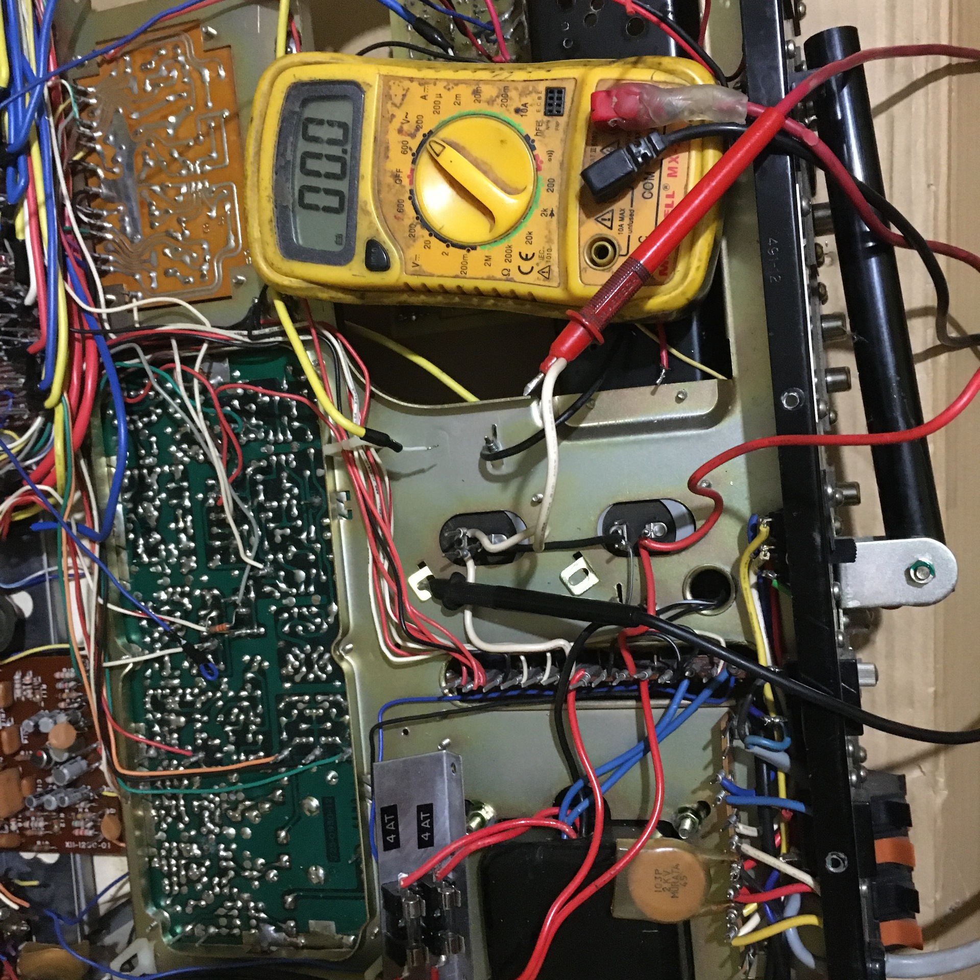

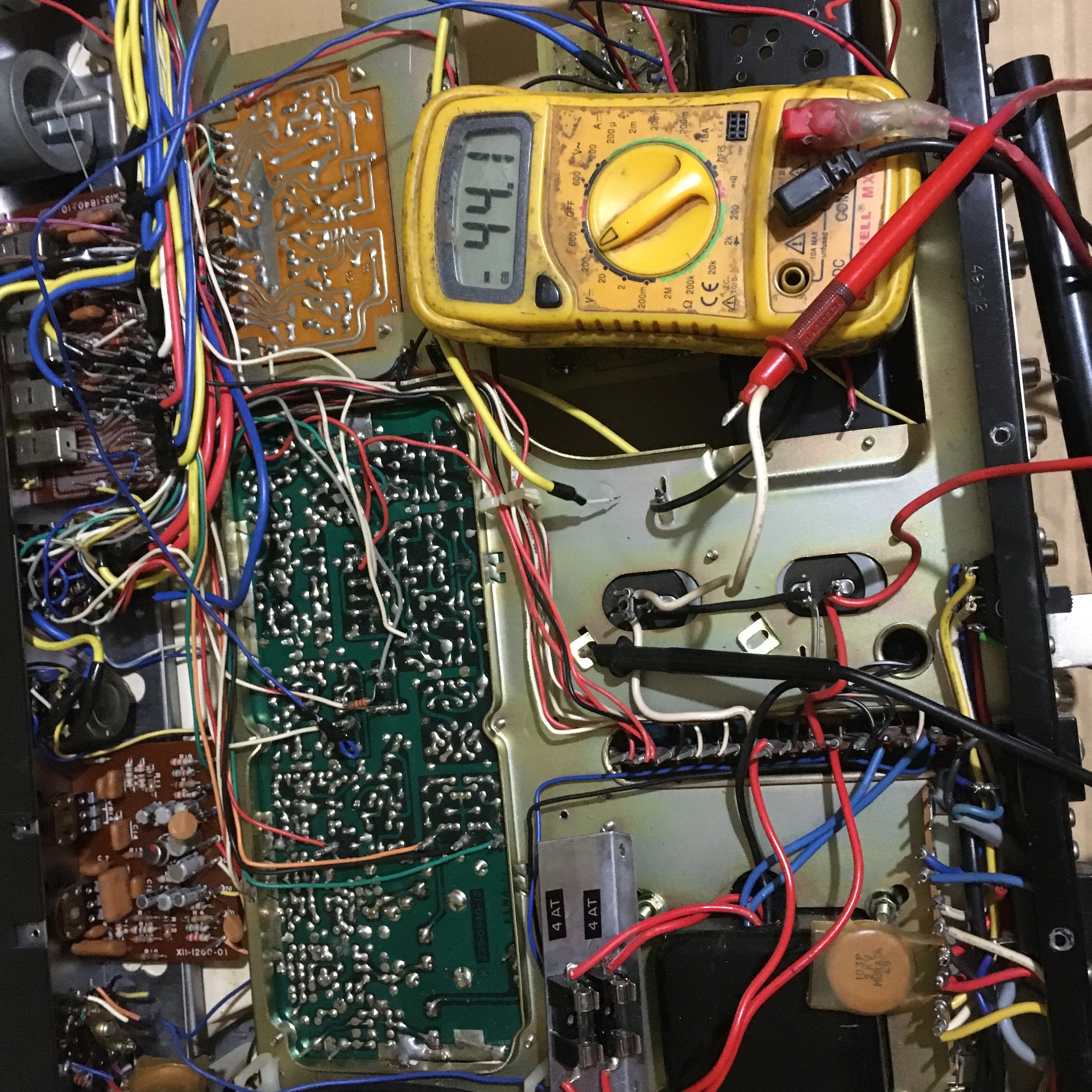

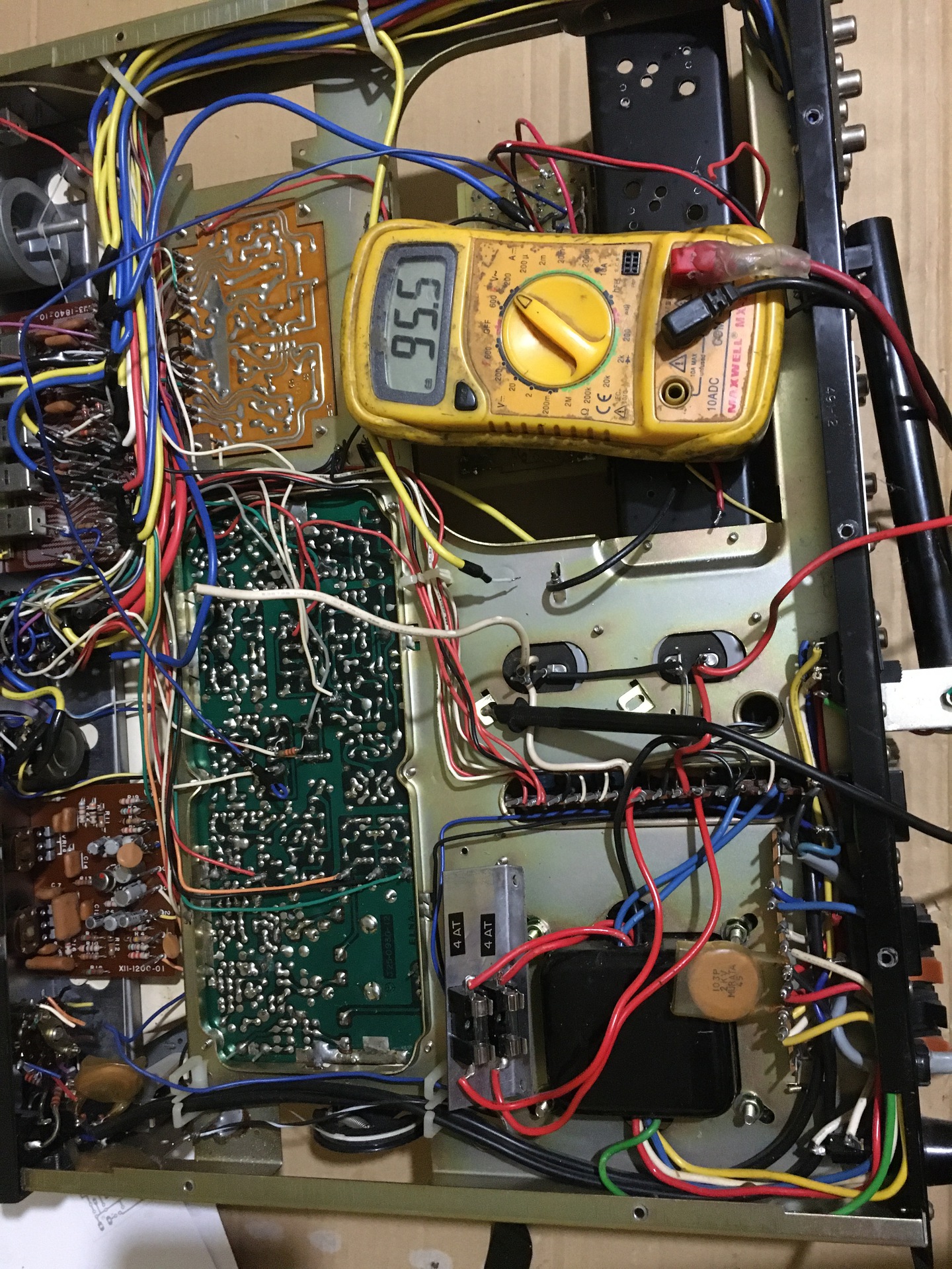

(#) fityiszkukac hozzászólása Nov 27, 2020 /
Azt szeretném megkérdezni, mitől lehet az, hogy a mellékletben lévő táp +32V kivezetésén 92V körüli váltótés +45V-48V körüli egyen, a -32V kivezetésen pedig 0V váltó és -45V - -48V körüli egyen feszültség mérhető.
A trafón 2db 23V-os kivezetésén, ha nincs rákötve a tápegység panelre, akkor mind két kivezetésen 32V váltó mérhető.
Előre is köszönöm a válaszokat.
A hozzászólás módosítva: Nov 27, 2020
(#) gg630504 válasza fityiszkukac hozzászólására (») Nov 27, 2020 /
Ha 120 voltos berendezést 230 voltos hálózatra kapcsolsz...
(#) fityiszkukac válasza gg630504 hozzászólására (») Nov 27, 2020 /
Ez 220V -os verzió, de csak a primer tekercsben tér el.
(#) proli007 válasza fityiszkukac hozzászólására (») Nov 27, 2020 / 1
Hello! Gyanús, hogy nem jó ponthoz képest mérsz, vagy valami szakadás van. Mert ez a 92V váltó akkor szokott előjönni, ha a hálózat és a mért pont közötti kapacitív feszültség van.
(#) fityiszkukac válasza proli007 hozzászólására (») Nov 27, 2020 /
A trafóbol 2 piros és 1 fekete vezeték. a két piros között 64V váltó, a pirosak és a fekete között 32V váltó van.
Ezek bemennek a rajzon látható 10,7(két piros) és a 8(fekete) bemenetekre. A fekete egyből a fém házhoz is hozzá van kötve. Én a 9(+32V) és a 6(-32V) kimenetek és a fém ház között mérem az említett feszültségeket.
Kikapcsolva mérd meg OHM állásban van-e rendes kapcsolat az összetartozó vezetékek között és a test és a vezetékek között. Mert olyan mint ha szakadás lenne valahol. 32V váltóból kb 42V egyenfeszültség lesz a C302 és C303 kondiban. Persze terhelés nélkül.
A vezetékek és a kontaktusok jók.
Én azt nem értem ami a képen látható AC állásban...
