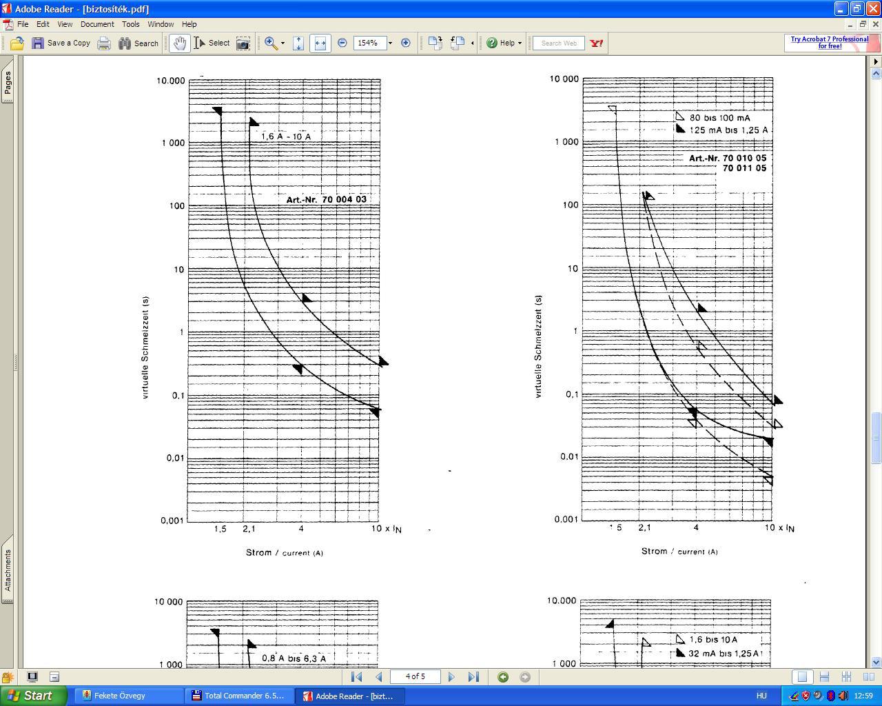

Nem kötekedni akarok, csak kiteszem ezt diagramot (harmadjára is). A biztosíték kiolvadásához szükséges időt mutatja a relatív túláram függvényében. Eszerint a 2,5A-es biztosíték betétje 5A terhelőáramnál jó esetben 8 mp alatt olvad el, rosszabb esetben 20 perc múlva sem.
A 7815 túláramvédelme 1 A körül korlátoz.

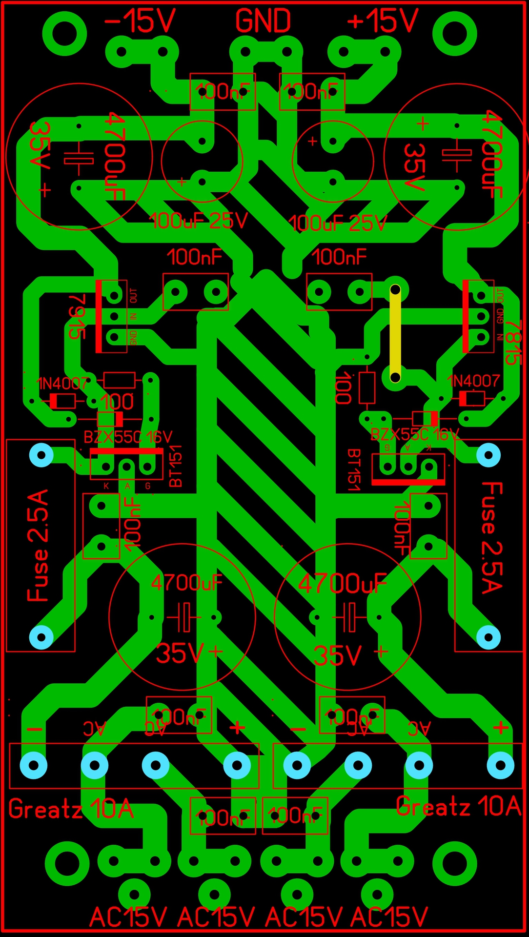

(#) lobbooo válasza Karesz 50 hozzászólására (») Okt 19, 2022 /
A tirisztor azért szeretném bele tenni, mert már volt olyan hogy tönkre ment egy 7815 és átengedte a teljes tápfeszültséget. Így ajánlotta proli007 ezt a megoldást, igaz ott csak pozitív 12V volt, hogy ha a 13V fölé megy a kimeneten a feszültség, a tirisztor a 13V-os zeneren kersztül, ami ott átereszt, kicsapja a biztosítékot ami megvédi a megtáplált készüléket. Ami tökéletesen is működik, mert volt alkalmam kipróbálni az lm350 mellett. Na de nekem most kellenne ez negatív feszültségre is, de fogalmam nincs hogy kell bekötni, ez csak egy tipp volt.
Viszont minél többet olvasok erről a tirisztorról, annál jobban úgy tűnik, hogy negatív tápnál ez nem működik. Mert ugye a Gate ponton pozitívabb feszültség kell a Katódhoz képest, hogy kinyisson, de ebben a szituációban a GND a pozitívabb pont... A triak-ot meg úgy nézem negatív árammal is be lehet gyújtani, esetleg a negatív ágba valamilyen triak kéne erre a feladatra???

(#) proli007 válasza lobbooo hozzászólására (») Okt 19, 2022 /
Hello! A 100 ohm nem jó helyen van, mert annak a Gate-Katód közt a helye.

(#) proli007 válasza scooby_ hozzászólására (») Okt 19, 2022 /
Ne ezt nézd, hanem itt a nyáktervet a -15V-os oldalon..

(#) lobbooo válasza proli007 hozzászólására (») Okt 19, 2022 /
Szia! A negatív ágra érteted ugye? A negatív ágon jó az ahogy megforgattam a diódákat és az Anód került testre a Katód helyett?? A pozitív ág az így megfelelő?
Még jó hogy mondod. Vissza az egész! Mert ez a kimeneti feszültséget figyeli a zéner és mivel a szabályzó a negatív ágban van, nem jó az egész. (Ezért kell elvi rajzot készíteni, nem csak nyákot, mert azon látható át valaminek a működése..)

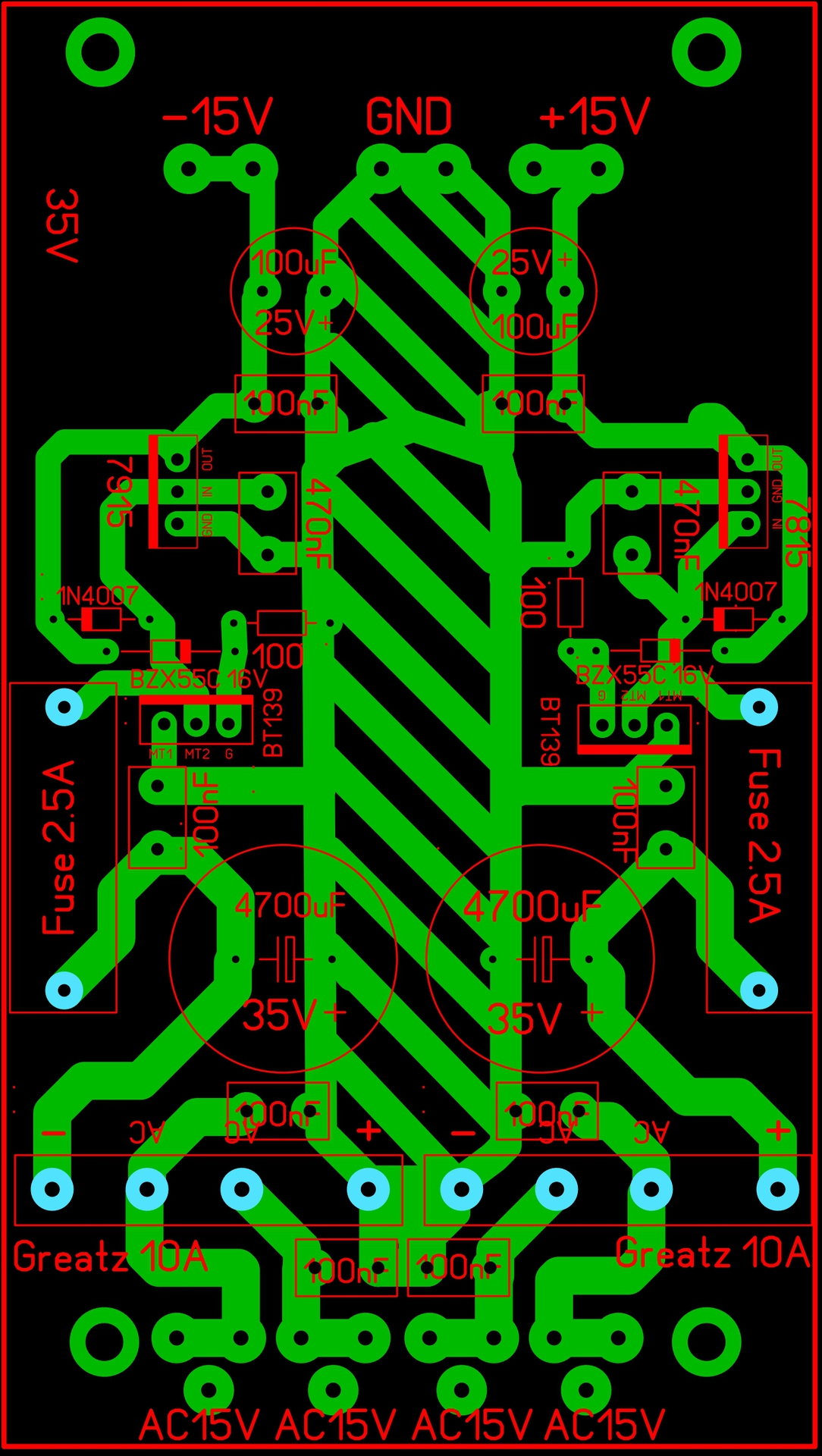

Akkor teljesen egyformán megcsinalhatom a kapcsolást triac-al mind a negatív, mind a pozitív oldalon változtatás nélkül? A 100ohm is maradhat? A zener, és a kimenetet összekötő 4007-es dióda bekötése ugyan az mint a pozitív oldalon? Melyik triac-ot ajánlod? Esetleg egy BT139?
Átrajzoltam mind a két oldalt, BT139-et írtam oda, de nem tudom, hogy az alkalmas e feladatra, csak hasonló paraméterei voltak mint a BT151-nek. Nézd át légy szíves, a negatív oldalt és a pozítívat is. A negatív oldalon a Zenner és a 4007 helyességét is légy szíves.

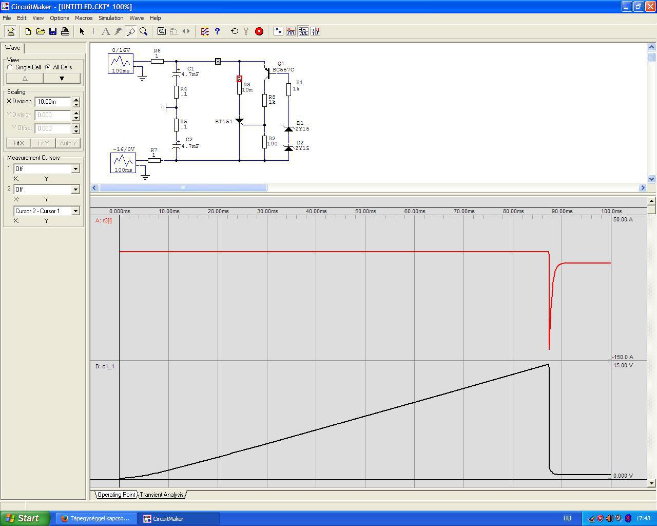

Első probléma, hogy a triac nem biztos, hogy ki fogja verni a biztosítékot. Én is használtam ilyen Crowbar védelmet, onnan tudom. Nem véletlenül tettem ki azt a diagramot (amit senki nem vesz figyelembe). Előfordulhat, hogy a triac simán kisüti a pufferkondit anélkül, hogy a biztosíték kiolvadna, aztán pedig rövidre zárja a trafót... ami nyilván le fog égni.
Szimulálgatom egy kicsit....

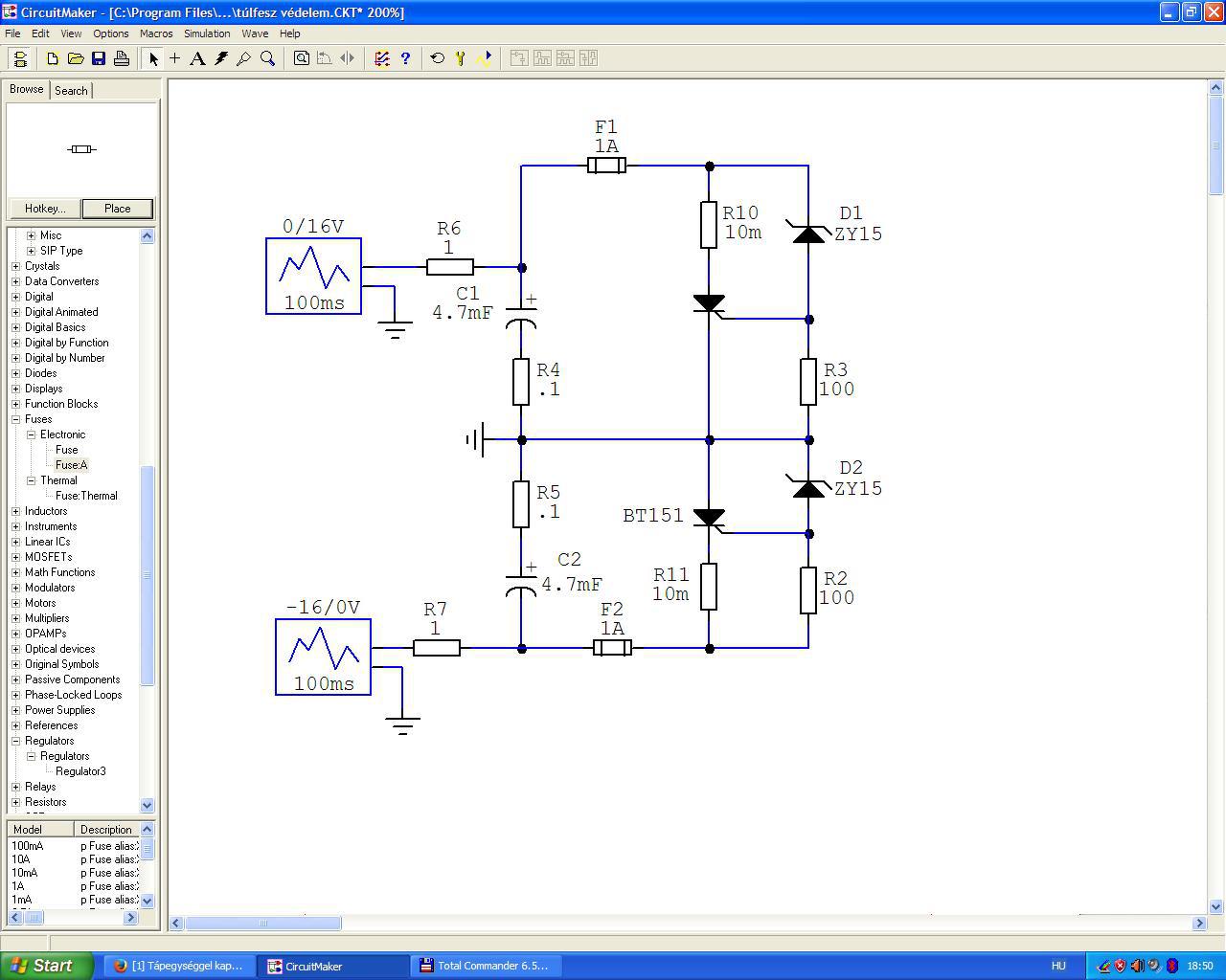

Ez jutott eszembe hirtelen, ha Proli is jóváhagyja, hogy belekontárkodok.
A Zenerek azt figyelik ha a kimeneti fesz túllépi a 30 V-ot (+/-15-t). Ekkor a tirisztor mindkét biztosítékot "kiveri" egyszerre és így +/- 0V lesz a kimeneti fesz (nem fog félrebillenni a táfesz).
Egy tirisztor ki lett spórolva.
Ha tetszik ez megoldás, lerajzolom az egész kapcsolást.
(#) proli007 válasza Karesz 50 hozzászólására (») Okt 19, 2022 /
Hello! Nem kontárkodsz bele, lévén hogy én is ezt teszem. Mert én nem próbáltam ki a triac-ot ilyen funkcióba. De amit írsz annak én látok egy neuralgikus oldalát?
"Ekkor a tirisztor mindkét biztosítékot "kiveri" egyszerre". Ez szerintem nem fog teljesülni. Ha pedig az egyik kimegy, akkor már a másikat nem tudja kiverni. Ha pedig az megy ki előbb ahol jó volt a táp, akkor bizony a túlfesz kint lesz. De ez ügyben tanácstalan vagyok.
A negatív ágban fordítva van a két dióda. A kimeneti oldal 100nF-os kondijainak nincs GND-je.
A pufferrel párhuzamos 100nF-nak nem ott a helye, hanem a Stabi bemenete és a GND között.
A negatív stabilizátor (belső felépítéséből adódóan) sokkal gerjedékenyebb mint a pozitív. Ott nem lesz elég a bemeneti 100nF. Inkább 470nF-ot kell alkalmazni.
A kimenetre tett nagy kondi, a triac begyújtásakor, lehet legyilkolja az 1N4007 diódát, de lehet a triac-ot is. Mert ha begyújt azon keresztül kisüti a kondit.

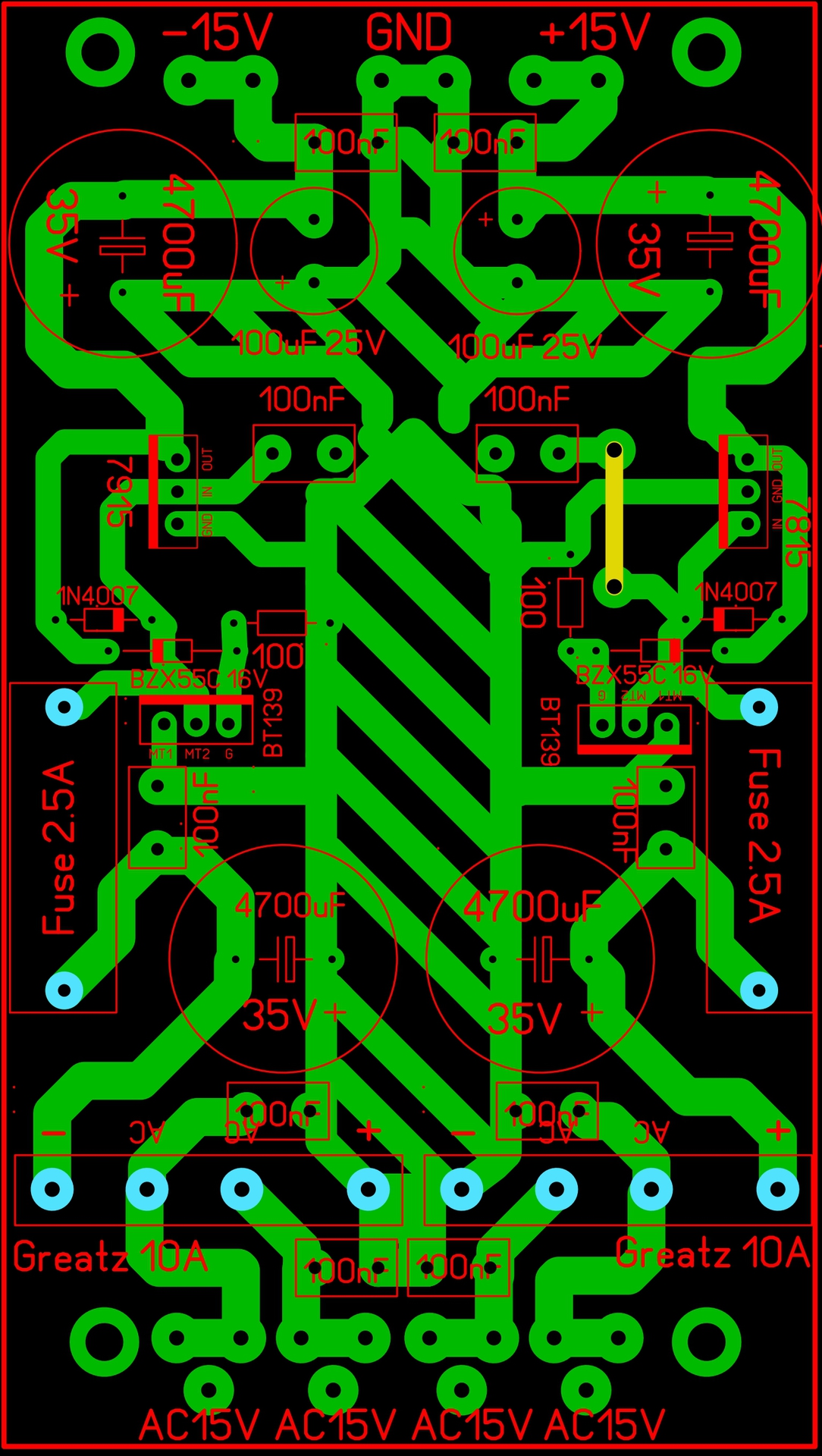

Átrajzoltam amiket mondtál, ha minden igaz mindent, nézd meg légyszi. Így most jó a negatív oldali triack védelem a 4007-el és a zenerrel együtt? A nagy kondikat a kimeneten akkor kiveszem a rajzból majd, a 100µF bent maradhat szerinted a kimeneten?
Reménykedünk, hogy a 100µF-ot kibírja, főleg ha nem Low ESR típusú. De a kimeneti 100nF-okat tedd a satabik közelébe, mert ott a helyük. (Az is gerjedésgátló.)
Átrajzoltam, kivettem a nagy kondikat. a 100nf-ot a kimenetre tettem. Így most elvileg jó akkor a negatív triac - os védelem is?
(#) proli007 válasza lobbooo hozzászólására (») Okt 19, 2022 / 1
Most jónak néz ki..
