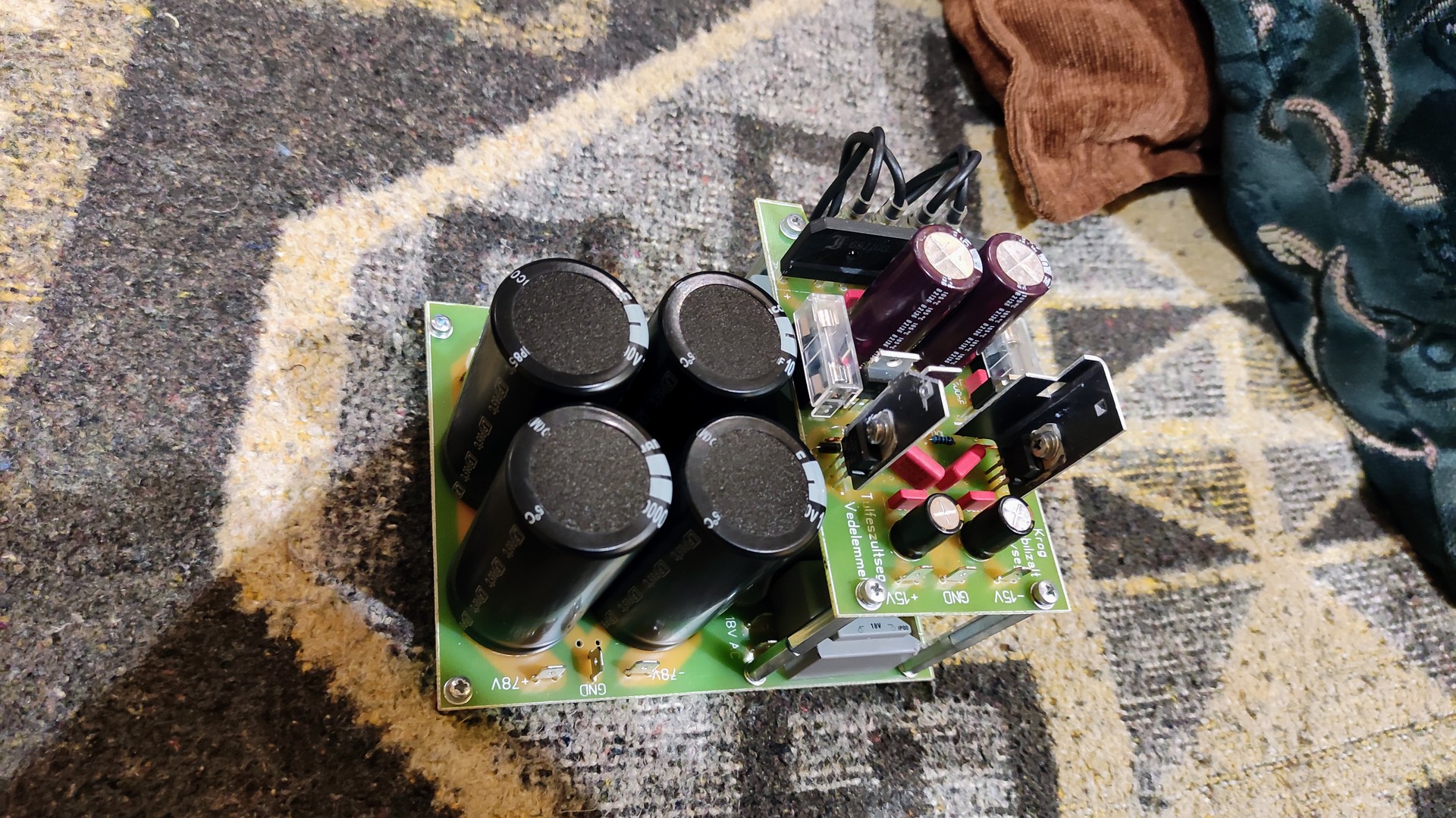

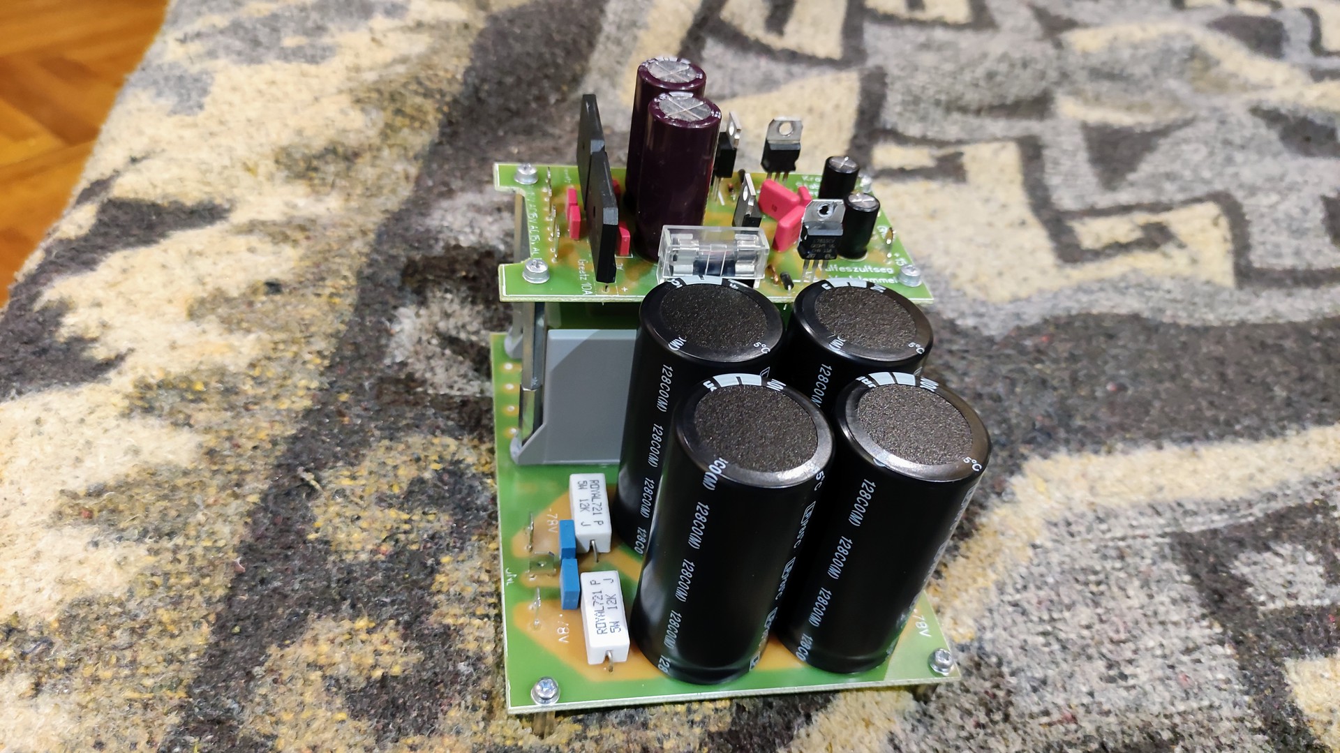

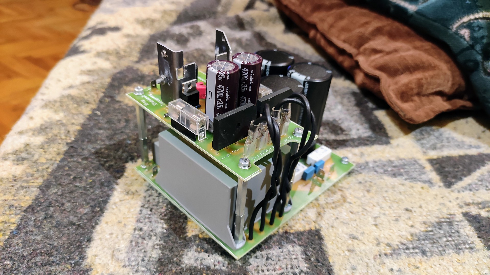

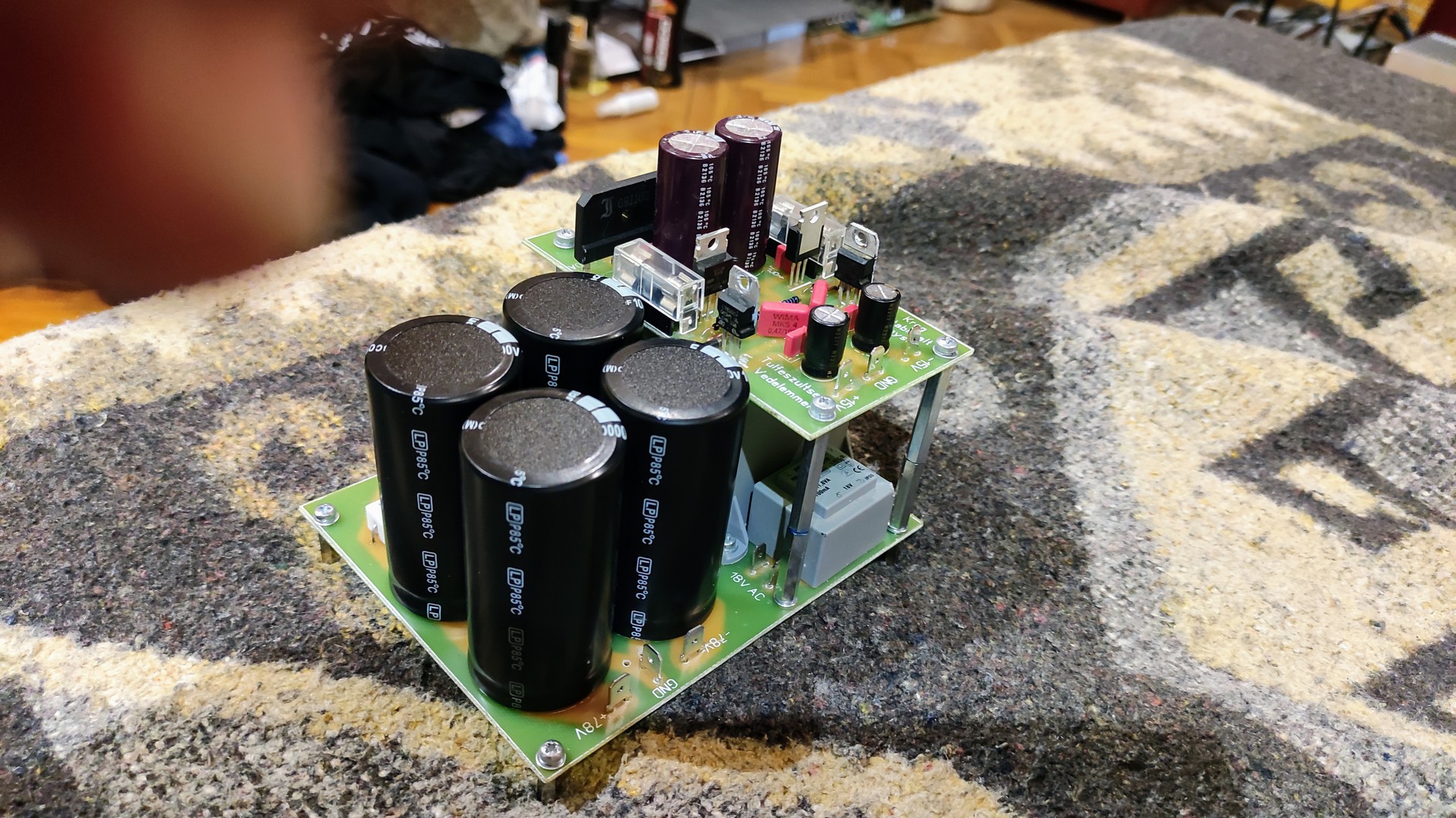

(#) lobbooo válasza proli007 hozzászólására (») Okt 20, 2022 /
Így jó lesz? Nézd meg mind két oldal helyességét dióda szempontból légysz.
(#) proli007 válasza kadarist hozzászólására (») Okt 20, 2022 /
Kissé túl van lihegve ez a dolog. De a TVS-nek a kimeneti feszültséget kellene figyelni, a stabi meg vélhetően nem tudná kiverni a biztit, mert korlátozna, meg felforrna. Így sem tudom, hogy mekkora terhelés lesz, mert a híd 10A-es, a stabi 1A-es, hűtőbordát meg nem látok.
Körülbelül 5-6W terhelés kerül rá, ezen a +/-15V-os tápfeszültséggel, a 10 Amperes diódahíd csak azért van mert abból van itthon egy marékkal. Hűtőborda lesz mind a két stabilizátoron.

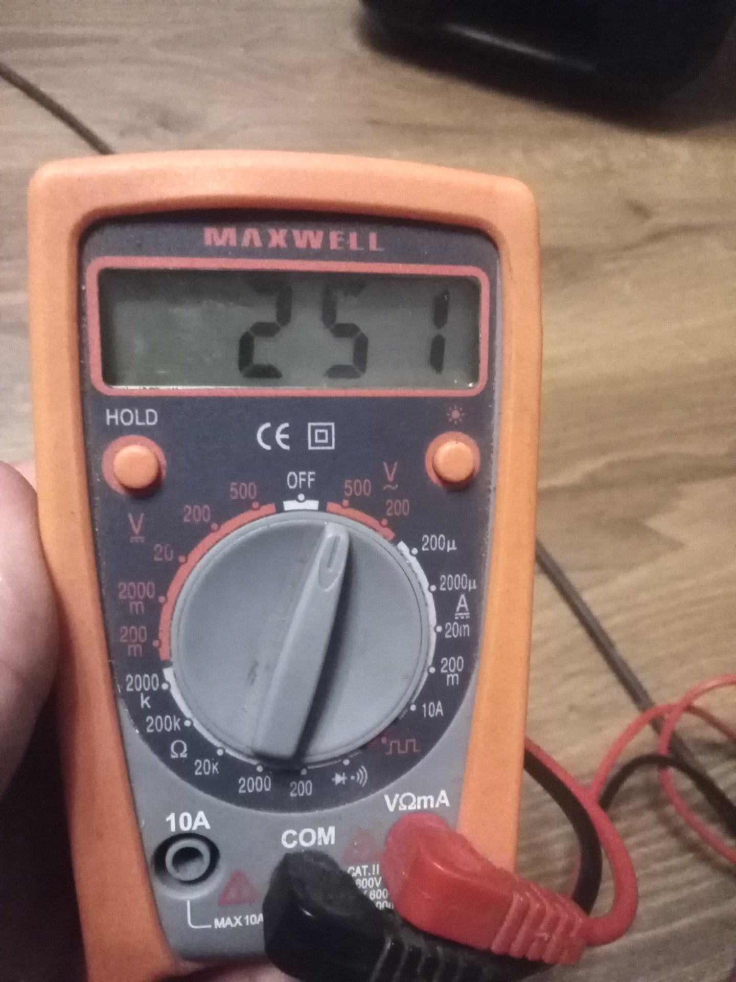

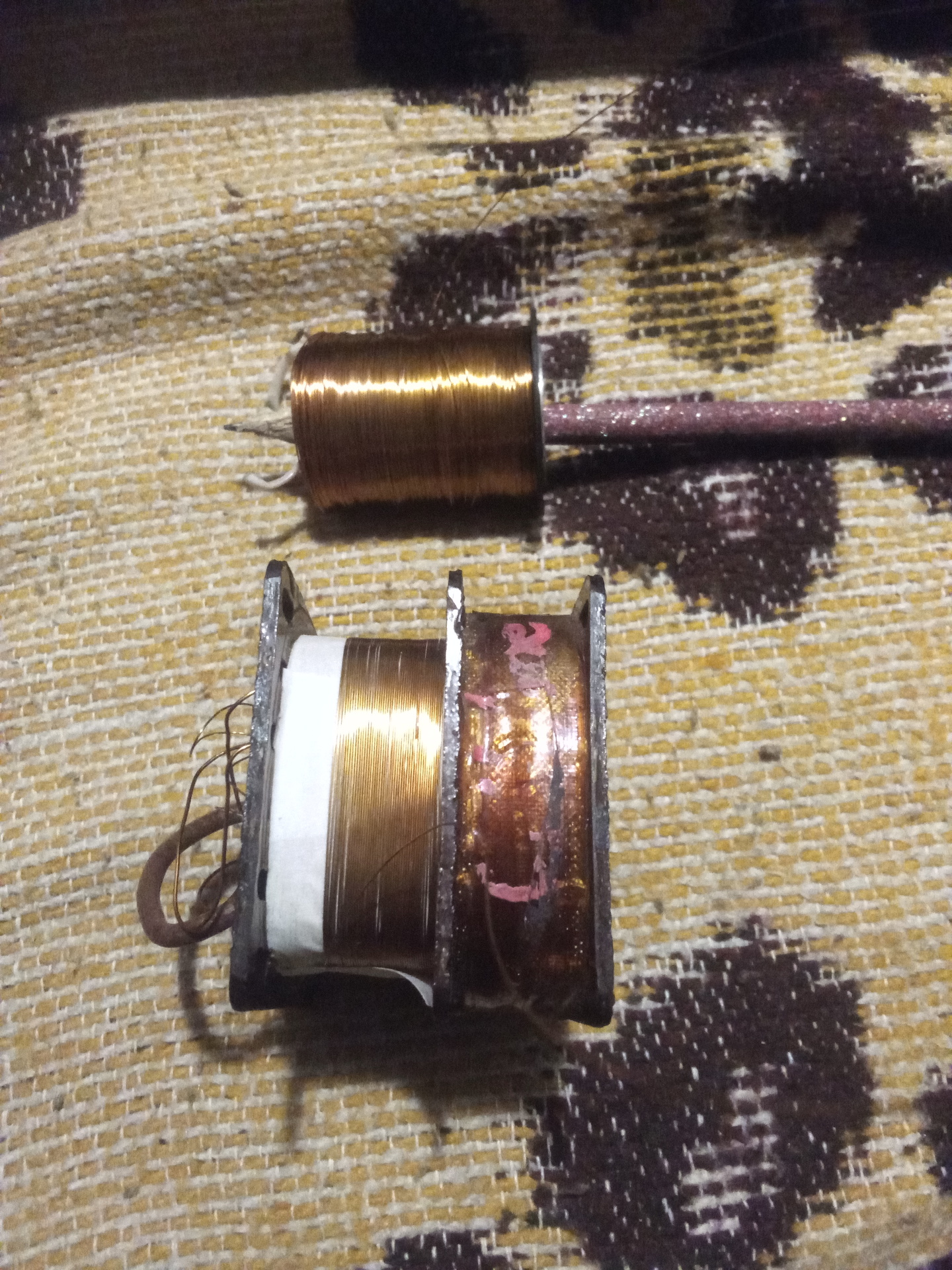

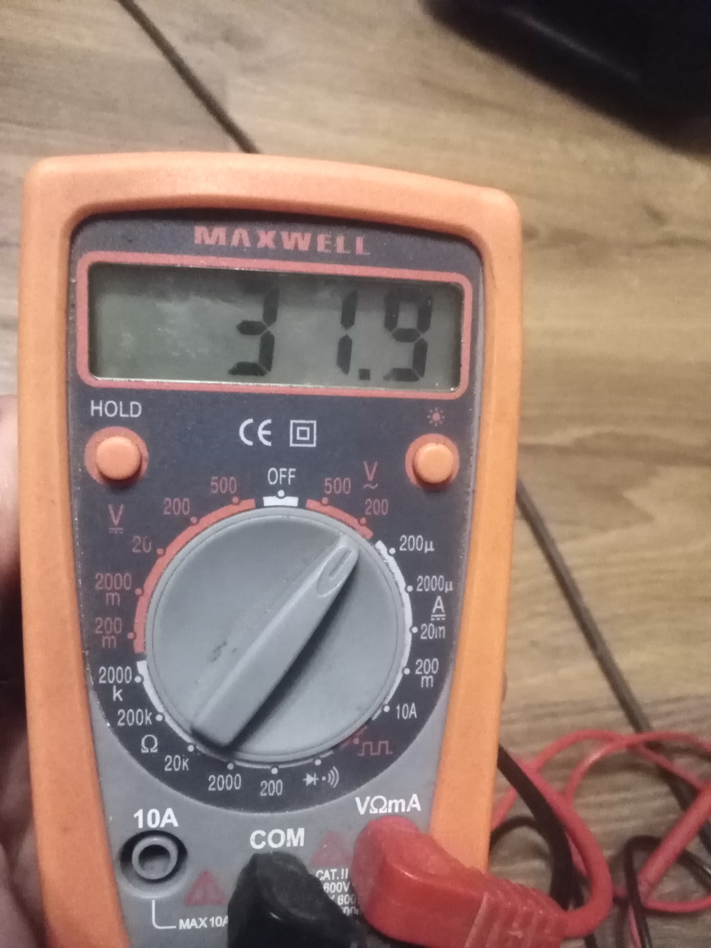

(#) jani1987 hozzászólása Okt 25, 2022 /
Lehet e egy alap értelmezés szerinti mondjuk 40 voltos 1 amperes tápegységre kötött áramkör teljesítménye azonos egy 2 diódával és 2 kondenzátorral megvalósított feszültség kétszerezőre kötött áramkörével? Épp tekerem a trafómat és csak remélni tudom hogy a huzal elég lesz hozzá.
(#) erbe válasza jani1987 hozzászólására (») Okt 25, 2022 /
Lehet. De nem elég csak "kondenzátor", hanem X µF kondenzátor kell hozzá.
(#) lobbooo válasza proli007 hozzászólására (») Okt 28, 2022 /
Szia! Nagyon szépen köszönöm a segítségedet ismét! Nagyon jó lett! A soros diodát kihagytam ami a triac védelmére szolgált volna, triac és a stabilizátor bemenete között lett volna sorosan. Nagyon stabil kis táp lett!

(#) jani1987 válasza erbe hozzászólására (») Okt 28, 2022 /
Nem kell de "durván" le kell szabályozni. Kicsit több lett mint amit akartam. Majd kerítek hozzá egy jó dobozt meg egy szabályzó áramkört.
(#) erbe válasza jani1987 hozzászólására (») Okt 29, 2022 /
A méréseidből nem sok mindent lehet kideríteni. Mit hol, mekkora terheléssel mérsz?
(#) jani1987 válasza erbe hozzászólására (») Okt 30, 2022 /
Ezen még nincs terhelés. Ez csak a trafó mérési eredménye.
(#) erbe válasza jani1987 hozzászólására (») Okt 30, 2022 / 1
Na ebből se tudjuk, hogy végül is mit mértél. No meg mit szabályoztál le?
Akkor kezdjük elölről. A 30 voltos rész lesz felelős a csövek fűtéséért. Ez szabályozva lesz akár csak a 200-as táp forrás. Nem erősítő építésre szánom, csupán teszt jelleggel épül.
(#) szs válasza jani1987 hozzászólására (») Okt 30, 2022 /
De most komolyan: a trafótekergetésnél pont azt szokták tanácsolni: a tervezett terheléssel mérjünk rá időnként. Nem tetted mag? És most, mikor készen van, most sem méred meg a tervezett terheléssel, csak " üresen"?
„Lehet e egy alap értelmezés szerinti mondjuk 40 voltos 1 amperes tápegységre kötött áramkör teljesítménye azonos egy 2 diódával és 2 kondenzátorral megvalósított feszültség kétszerezőre kötött áramkörével?”
Első válaszomat erre adtam. Amit most írsz, nem is hasonlít hozzá.
