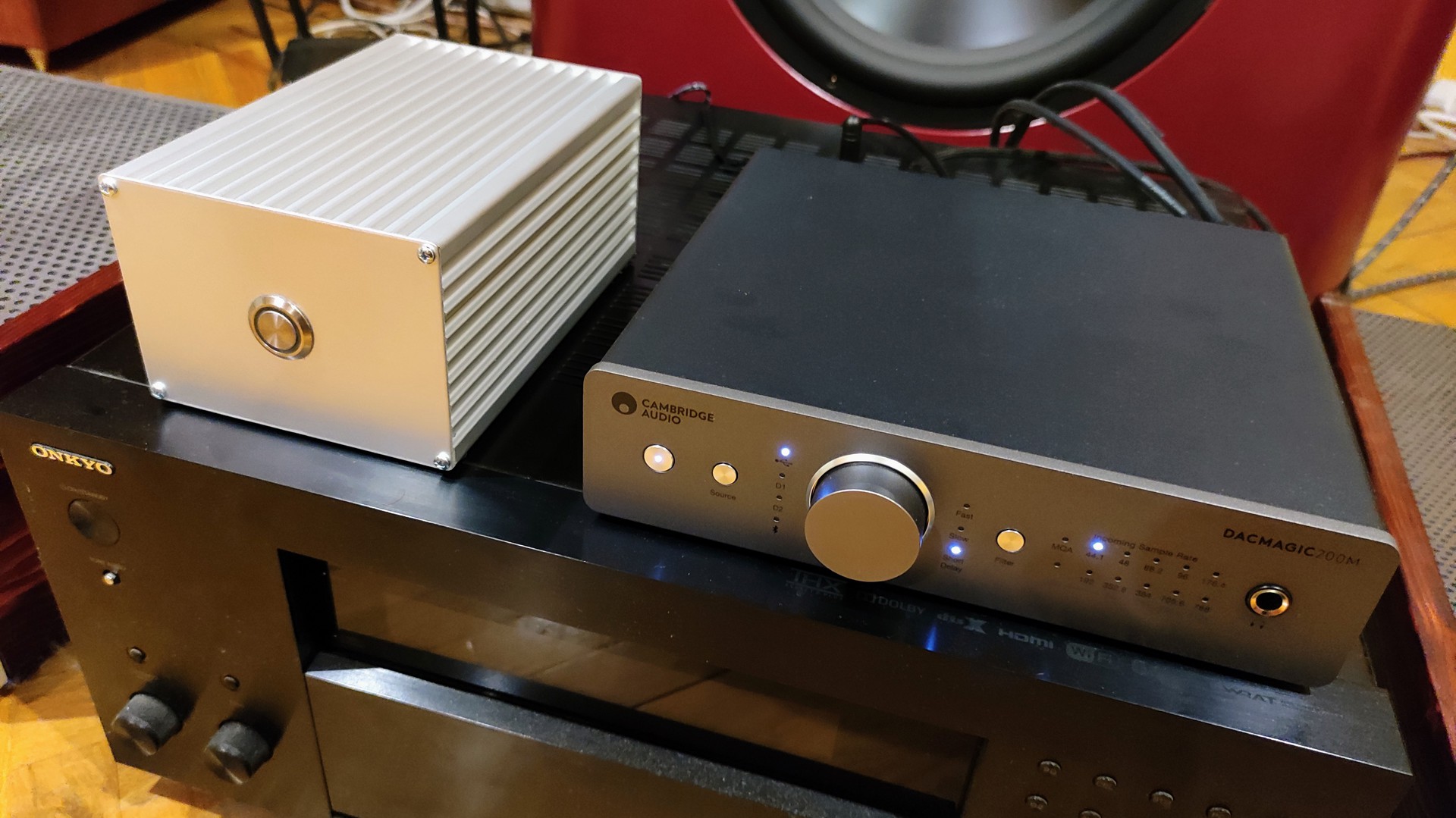

Hát már nem tudom... a gyári kapcsoló üzemű táppal kompatibilis csak, ilyet még nem hallottam? a dugó kiosztása ugyan olyan, középen a pozitív, körben a test a csatlakozó dugón. Itt egy kép a belsejéről, bal oldalon van a dc csatlakozó.

(#) szs válasza lobbooo hozzászólására (») Szept 29, 2022 /
Nem teljesen elépzelhetetlen, hogy csak az bírja ki a bekapcsoláskori áramlökést (áramfelvételt). Lehet, hogy az éppcsak egy picivel nagyobb, mint ami az lm350 által elviselhető maximális áramlökés
(#) lobbooo válasza szs hozzászólására (») Szept 29, 2022 /
Úgy érzem ,nem alkalmas ez a dac-hoz, a diódával sorbakötve is kivégezte az LM350T-t.

(#) vision61 válasza lobbooo hozzászólására (») Szept 29, 2022 /
Ha megvan az eredeti gyári tápja, akkor miért akarod kicserélni egy sokkal nehezebb trafós tápra? Csak azért, mert nem szereted a kapcsoló üzemű tápot?
A DAC paneljén is kapcsoló üzemű táp(ok) állítják elő a további belső feszültségeket.

(#) lobbooo válasza kadarist hozzászólására (») Szept 29, 2022 /
Nem bírtam tovább, bele tettem az LM350T helyére a tirisztoros védelemmel egy 78S12 2A-es stabilizátort. Ezzel elsőre elindult a Dac! Nem kiabálom el, most tesztelgetem, elindult es szól is vele.
(#) lobbooo válasza szs hozzászólására (») Szept 29, 2022 / 1
Szépen elindult 78S12-vel. Az az LM350 rettenetes érzékeny kimenettel rendelkezik... A sub erősítőm előfokozatának 4db duál opamp van betéve, 7815-7915 páros van benne és a kimeneten és a bemeneten is van 4700uF, gond nélkül elboldugul velük.
(#) szs válasza lobbooo hozzászólására (») Szept 29, 2022 / 1
De milyen jó ez! (márminthogy meglett a megoldás) Örülök.
Végül jó lett a sejtésed, hogy az LM nem bírja. Így viszont tényleg piszok drága -a negyedannyiba kerülő IC jobb (strapabíróbb) nála...

(#) lobbooo válasza vision61 hozzászólására (») Szept 29, 2022 /
Igen tudom, hogy a 3.3V, 5V mind kapcsoló üzemű a belsejében, de ha már egyel kevesebb a kapcsoló üzemű, már az is jobb. Most hasonlítgatom össze, és bizony a teressége észrevehetően javult, a reszletesége is. És igen, audió technikában nem szeretem a kapcsolóüzemű tápokat. Az erősítőkben is az A és AB osztályú "analóg" technikát szeretem, abból is a mosfeteseket.

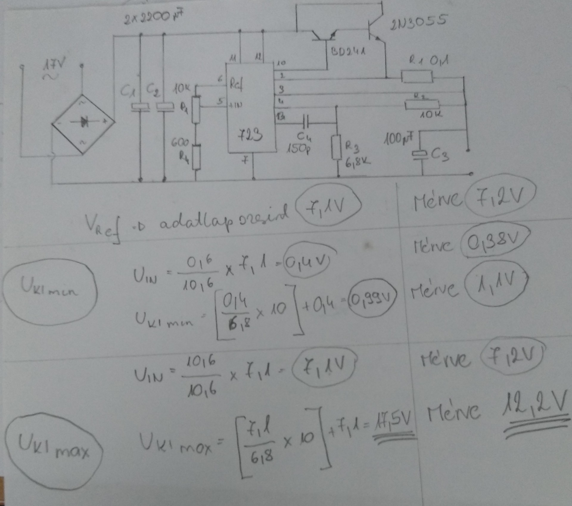

(#) Csepeger hozzászólása Okt 17, 2022 /
Szeretnék segítséget kérni az alábbi probléma megoldásában. Megépítettem a mellékelt képen látható áramkört ami, egy dolgot leszámítva működik is. A probléma, hogy a max kimeneti feszültség elmarad a számított értéktől. Baloldalt vannak a képletek is, amikkel számoltam illetve jobb oldalon a mért értékek. A kérdésem, hogy mi okozza az eltérést, és mit kellene módosítanom, hogy az Uki(max) legalább 15 volt legyen? Köszönöm előre is.
(#) user1914 válasza Csepeger hozzászólására (») Okt 17, 2022 /
Szevasz!
Mit mérsz a 11-12 lábon, a 10 lábon, a 2 lábon és a 3 lábon? GND a 7 láb mindíg.
Üdv. M.
(#) reloop válasza Csepeger hozzászólására (») Okt 17, 2022 /
Szia! Az IN- (4-es) lábon is mérd meg a feszültséget Uki(max) beállításnál. A pufferelt táp elég magas?
(#) Sebi válasza Csepeger hozzászólására (») Okt 17, 2022 /
Úgy látom, hogy nem számoltál a kimeneti darlington miatt szükséges 1,4V többletfeszültséggel. (ennyivel kell több a 10-es lábon).
A többi simán összejöhet az alkatrészek szórásából is...
17V AC bemenettel csak kis terhelésnél kaphatsz 17V DC-t ( amíg a puffer feszültség nem csökken 21V körüli értékre).
15V-os stabil kimeneti feszültség eléréséhez a teljes terhelés esetén sem csökkenhet a puffer feszültsége 19V alá.
R3 csökkentésével vagy R2 növelésével lehet a kimeneti feszültséget növelni.
A referencia leosztása általában rontja a stabilitást, csak annyira érdemes leosztani, hogy az Uki-min beállítható legyen. (3...4V alá nem érdemes menni).

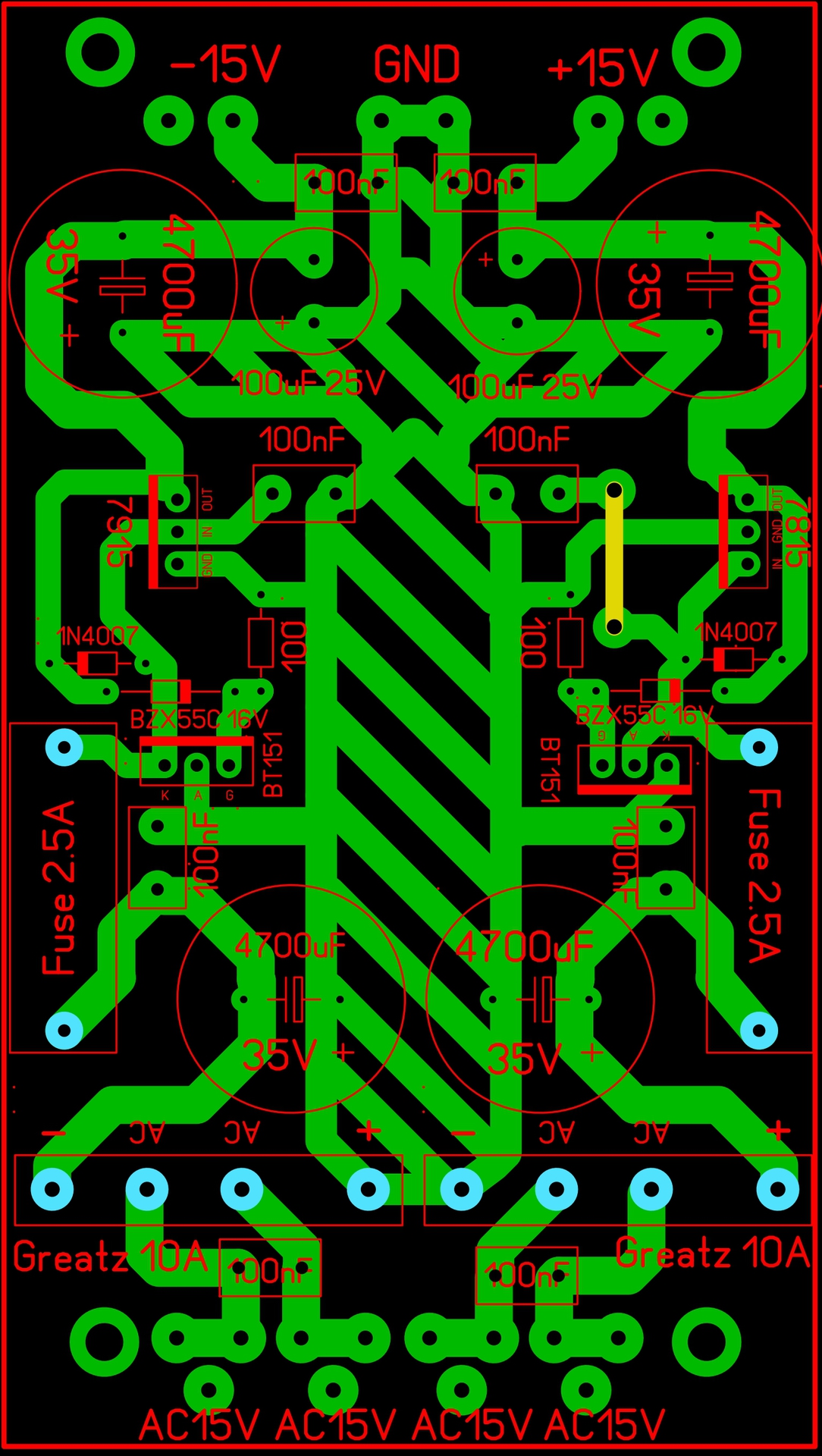

(#) lobbooo hozzászólása Okt 19, 2022 /
Sziasztok! Kérnék egy kis segítséget. Le tudnátok ellenőrizni ezt a paneltervet? A negatív ági tirisztoros védelemmel kapcsolatosan vannak kétségeim, nem tudom hogy jól kötöttem e be. A pozitív ágiban biztos vagyok, mert azt proli007 mester ajánlása szerint kötöttem be. A kimeneti 4700 azért van mert nagyon hosszú kábelen jut el az előfokozathoz. Légy szíves nézzétek át.
