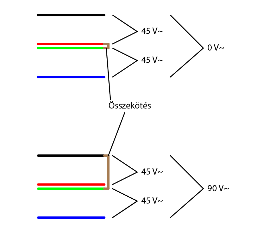

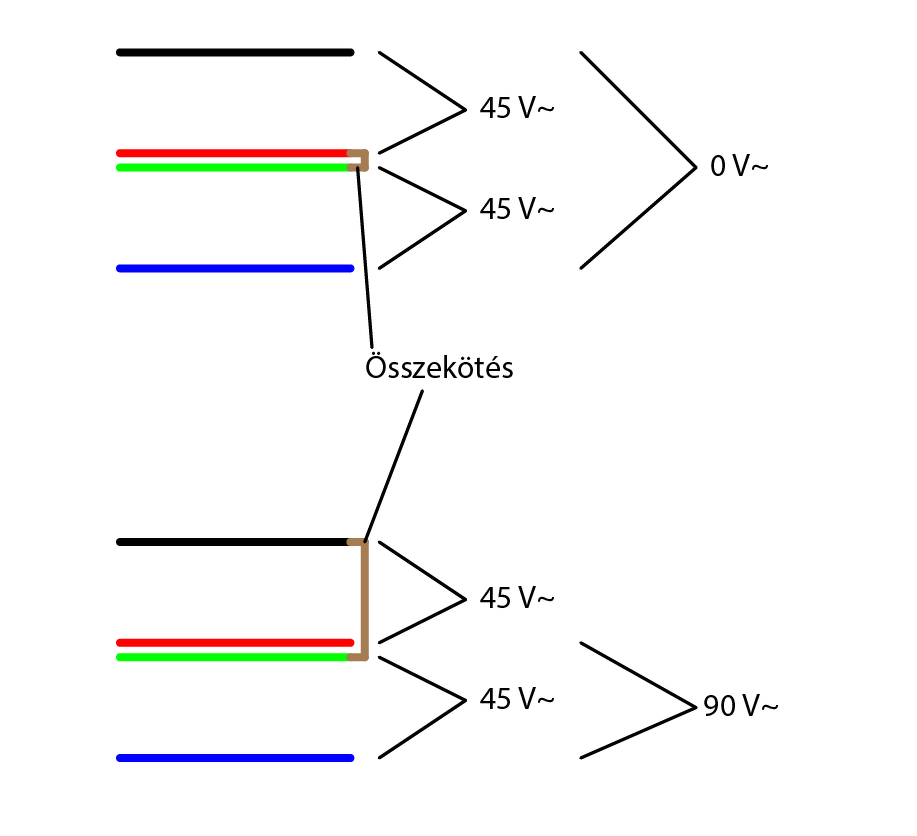

Van egy hatalmas toroid trafóm, tehát a teljesítmény nem kérdés, 3 kivezetése van szekunder oldal a kimenet ha jól tudom. ebből egyik az közösítve van valami mert dupla réz jön ki, és össze van forrasztva. ha a közös, és a maradék kettő között mérek jelenleg még váltó feszültséget, mert jövő héten jön az egyenirányító, amit javasoltatok, akkor 45 Volt körül mérek. Tehát kettő tekercs lehet és mind kettő 45 Volt kerül van. Valószínüleg egyforma. Valamikor erősítő táp trafó volt.
Viszont ha a közösítettet kihagyom, és a másik kettő kimenetet mérem, akkor 0 át mutat.
Ezt nem lehet valahogy sorba kötni hogy 90 Volt legyen?
Mit kellene tennem, ha egyáltalán lehetséges? Szétválasztani a közöst? De melyiket hova kellene kötni? Vagy hülyeség ez?
A hozzászólás módosítva: Nov 12, 2022
(#) Bakman válasza csezoli21 hozzászólására (») Nov 12, 2022 /
Lásd melléklet.
Ha az ábra fenti része érvényes most, legalábbis a szavadiból ezt veszem ki, akkor a mostani összekötést válaszd szét és a rajz alsó része szerinti módon kösd össze a szekunder tekercseket. Tulajdonképpen az egyik szekunder "polaritását" kell megfordítani.
Mérésnél vigyázni, 90 V már rázhat erősen!
(#) proli007 válasza Bakman hozzászólására (») Nov 12, 2022 / 1
Alsó képen a piros-kék között lesz a 90V..

(#) Bakman válasza proli007 hozzászólására (») Nov 12, 2022 / 1
Valóban, elnézést! Másol - beilleszt átka. Mellékletben a javított rajz.
(#) Bakman válasza csezoli21 hozzászólására (») Nov 12, 2022 / 1
Nem, nem annyi lesz. Egyenirányítás után, kondenzátor nélkül, kb. 90 V-ot kell, hogy mérj, már ha értelmezni tudja a műszer azt a fajta jelalakot.
