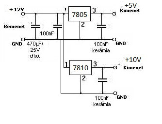

(#) pisti válasza kaqkk hozzászólására (») Jan 21, 2023 /
Köszönöm! A bemenet az több, mint 12 V. Most mértem és 12,8V. Találtam a 78-as sorozatban 10-v-ost.
Valahogy így képzeltem el:
(#) reloop válasza pisti hozzászólására (») Jan 21, 2023 /
Szia! Lehet, de nem feltétlen szükséges. A relé és a LED kívánt áramát előtét-ellenállással is beállíthatod az adapterhez. Többet is elárulhatnál a relés és a LED-es áramköreidről.

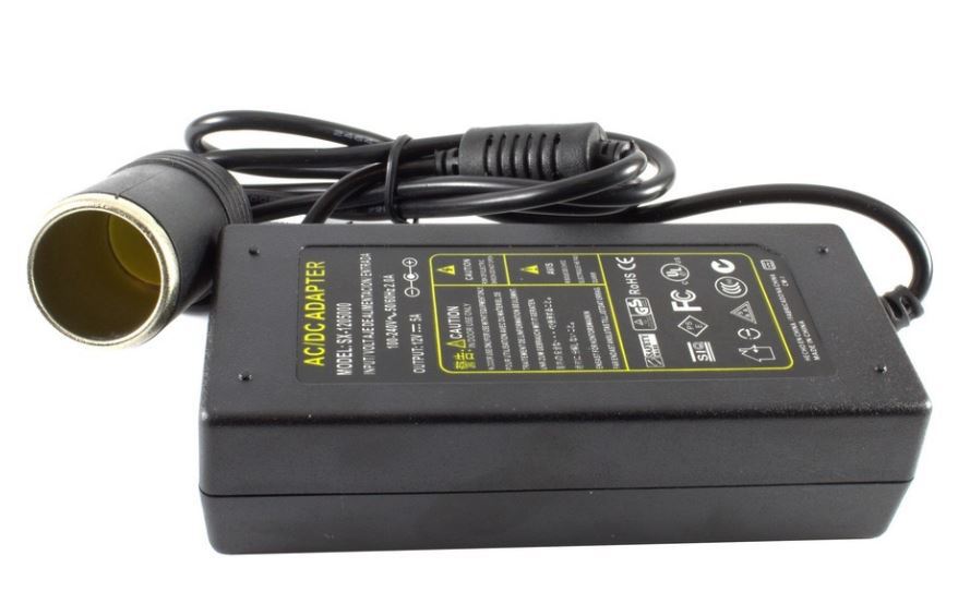

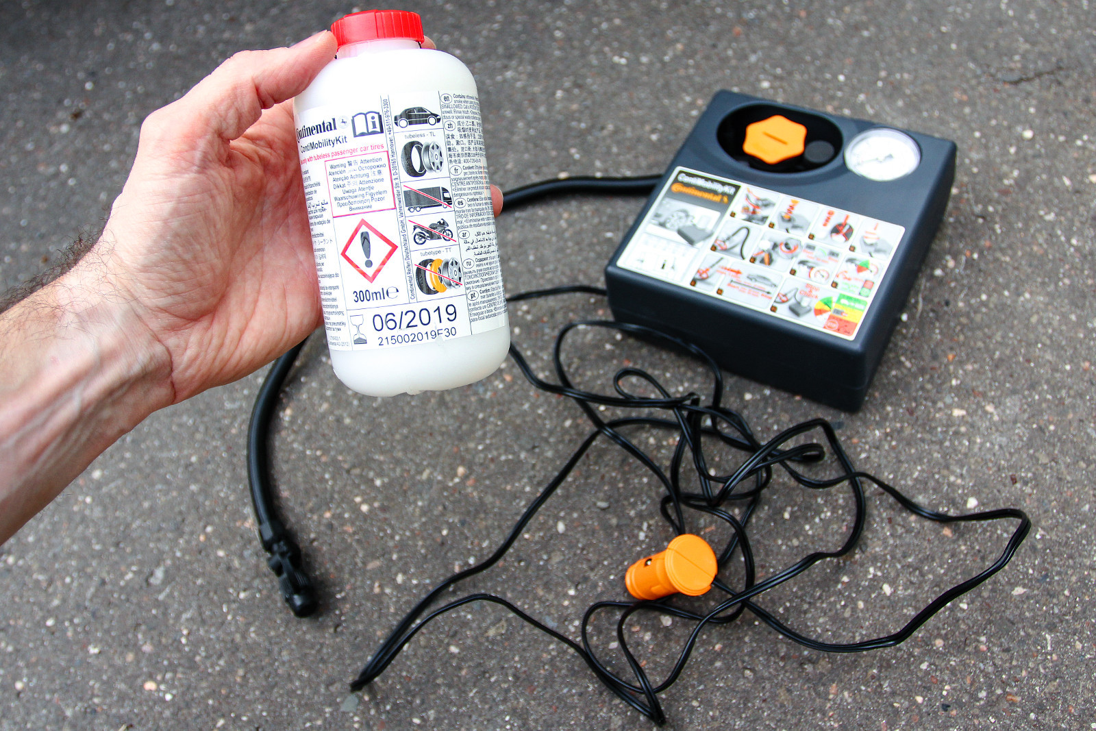

(#) DFerus hozzászólása Jan 25, 2023 /
A csatolt képen látható autós kompresszort szeretném használni pc kifújásra, és hasonló feladatokra.
Tudtok tápegységet ajánlani hozzá, autótól függetlenül akarnám használni 220V-ról.
Elméletileg a maximális áramfelvétele 15A, gondolom ez kerék fújtatásra értendő.
(csak viszonyítás végett egy gyári ilyen adapter, ami 10A-t tud 15.000Ft, ha max. a feléből ki lehetne hozni valamilyen tápegységgel akkor hozzáfogok, egyébként nem).
Előre is köszönöm ma segítséget.

(#) Bakman válasza DFerus hozzászólására (») Jan 25, 2023 / 1
Ha nincsenek hozzá alkatrészeid olcsó forrásból, pl. bontásból, akkor az egyébként nem eset áll fenn. Másrészt ennek a kis kompresszornak nincs tartálya. Arra, amire használni szeretnéd, ebben a formában alkalmatlan.
(#) pipi válasza DFerus hozzászólására (») Jan 25, 2023 / 1
Szerintem se alkalmas, nincs elég légszállítása, fújni tud, de a pormacska ott marad. De próbáld ki autóakksiról mit tud...

(#) Edward1990 hozzászólása Jan 31, 2023 /
Én egy 12V/10A-es, szivargyújtós mini kompresszort próbáltam ki.
Gyújtás ráadáskor is bár működött, de járó gépkocsi motornál láthatóan erősebben termelt miközben fújattam a kereket. Kérdésem a következő lenne: A jelenségből kiindulva, ha ezt a mini kompresszort saját tápegységről is szeretném üzemeltetni, akkor az legyen legalább 14 voltos hogy ugyanolyan erővel dolgozzon mintha gyakorlatilag a kocsi generátora látná el? Majdnem vettem hozzá egy 12V/10A-es kapcsolóüzemű tápegységet de attól tartok attól ugyanolyan erőtlen lenne mintha álló motornál ráadott gyújtással szivargyújtóról üzemeltetném.
Esetleg pont hogy a kapcsolóüzem miatt dolgozna stabilan mintha járó motornál fújatnék vele szivargyújtóról?
Link a tápról amit kinéztem: https://www.bivin.hu/ipari-tapegyseg-12v-10a-7409
Köszi előre is a válaszokat

(#) elektrorudi válasza Edward1990 hozzászólására (») Feb 1, 2023 / 1
A baj az, amit a többiek többször leírtak: a légszállítás is és a nyomás is kevés. Nem erre találták ki ezt a kompresszort. A porcicák kifúvásához legalább 3-5 bar nyomás kell és egy légtartálynyi levegő. Nyilván ez a kompresszor is fúj majd valamit egy megfelelő tápegységgel, de messze elmarad attól, amire használni szeretnéd.

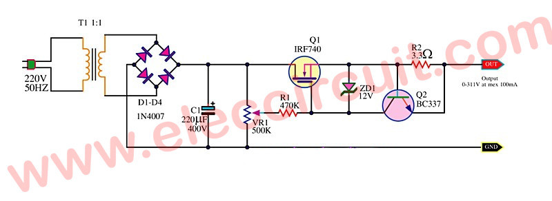

(#) jani1987 hozzászólása Márc 6, 2023 /
Valamit nagyon benéztem. A nagyfeszkós tápom működik de a 40 voltos részre nem jó ugyanez a max 100mA miatt. Egyszerű megoldást keresek max 1A-es szabályzásra nullától maximumig.
(#) proli007 válasza jani1987 hozzászólására (») Márc 6, 2023 /
Jani! Most valaki keresse vissza miről volt szó, ha segíteni szeretne?
Nem kellett volna egy rajzot-linket vagy valamit csatolni? Lehet hogy Te csak ezzel foglalkozol, de nem lát és gondolkodik mindenki a Te fejeddel!
(#) jani1987 válasza proli007 hozzászólására (») Márc 6, 2023 /
Ez volt a kiindulási pont.
Oké, de a "nem jó" az még nem műszaki paraméter.
Mekkora a trafó és az alkatrészek értéke? Miért okolod a 100mA-t? És mi az ami nem jó?
