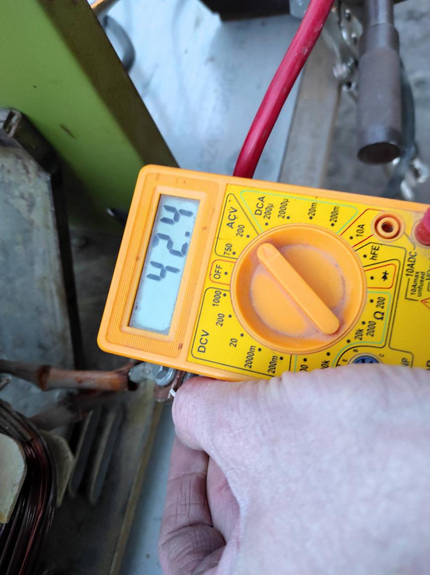

(#) CoctoPerkins hozzászólása Ápr 2, 2023 /

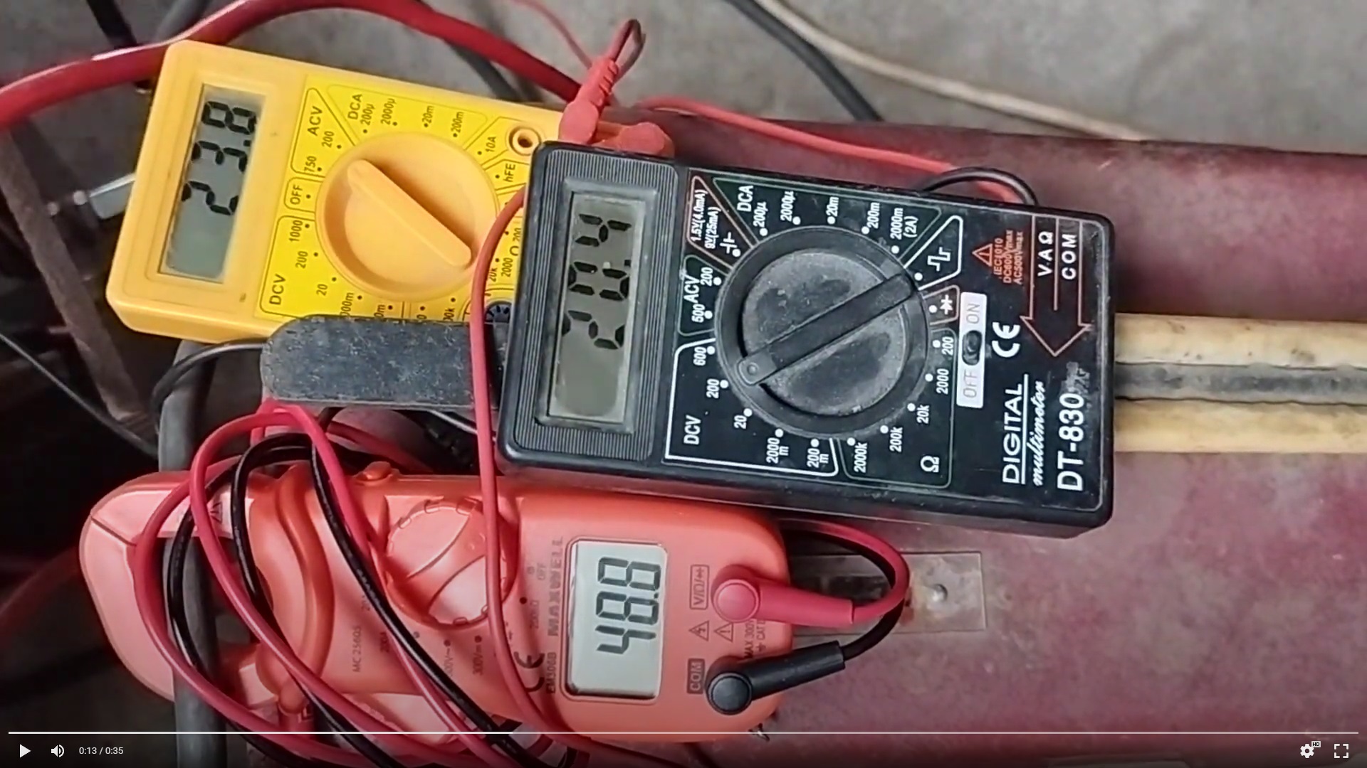

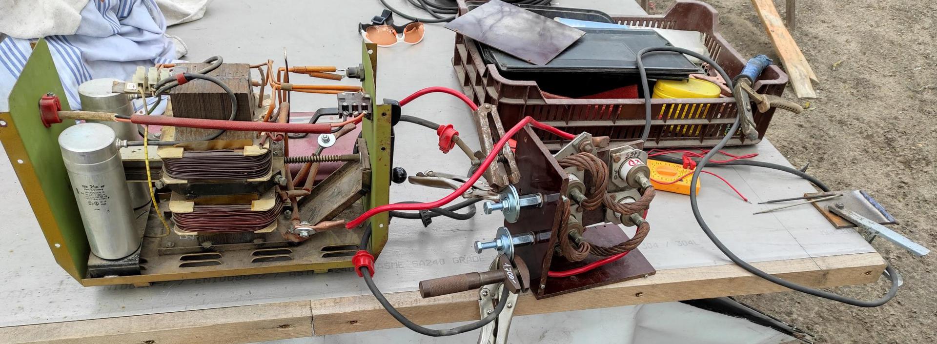

Teszteltem a hegesztő alkatrészként beszerzett Graetz hidat. Az eladóból azt sikerült kiszedni műszaki adatok helyett, hogy "380-al is működik" és "gyárból hozta", nem teherautó generátor alkatrészből csinálta ő vagy valaki más.
A teszt során a kis Hetra maxra volt állítva (kb. 100Amper lehet a max), az üresjárati feszültsége 42 Volt. Ez persze változik kissé, lásd a képen is éppen több volt.
A pólusokon azonban jóval alacsonyabb feszültséget mértem a vártnál, lásd a képeket. Meg fogom ismételni a mérést (van még hasonló jó minőségű multiméterből legalább 2db), ha nem ennyinek kell lennie.
Áramerősséget nem tudtam mérni, mert lemerültek a lakatfogó elemei.
Kérdéseim:
1.) Miféle diódák ezek?
2.) A kb. 3,5 V feszültség csökkenés normális? A hegesztőkábelek felcsatlakoztatása előtt lecsiszoltam a kissé rozsdás meneteket a Graetz kivezetésein.
(#) kadarist válasza CoctoPerkins hozzászólására (») Ápr 2, 2023 /
Adjál a diódáknak valamilyen előterhelést (izzólámpa), mert a multimétered nagy bemenő ellenállása miatt nem fognak eléggé kinyitni a diódák.

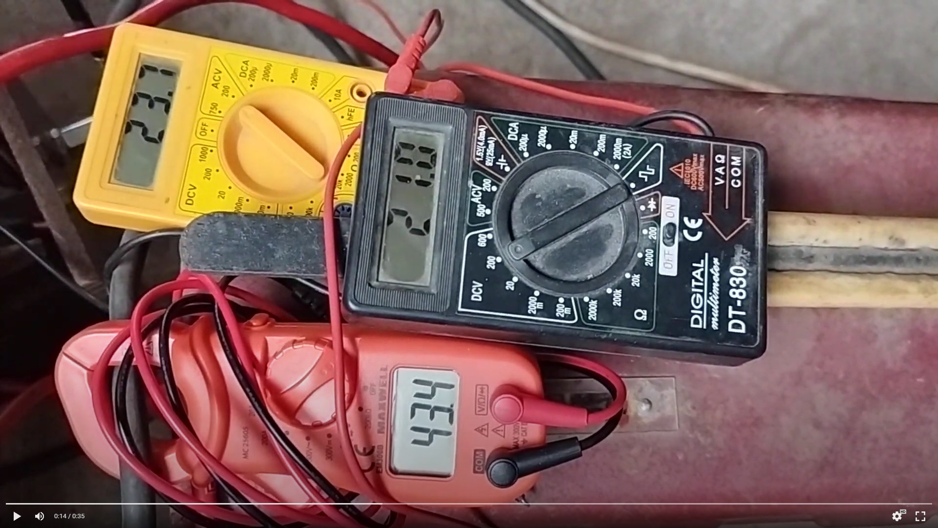

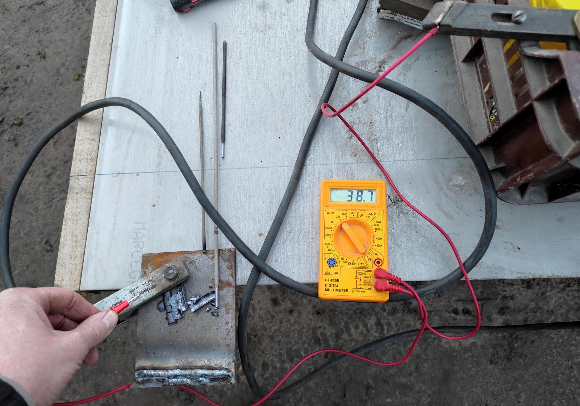

(#) CoctoPerkins válasza kadarist hozzászólására (») Ápr 4, 2023 /
Köszönöm az infót!

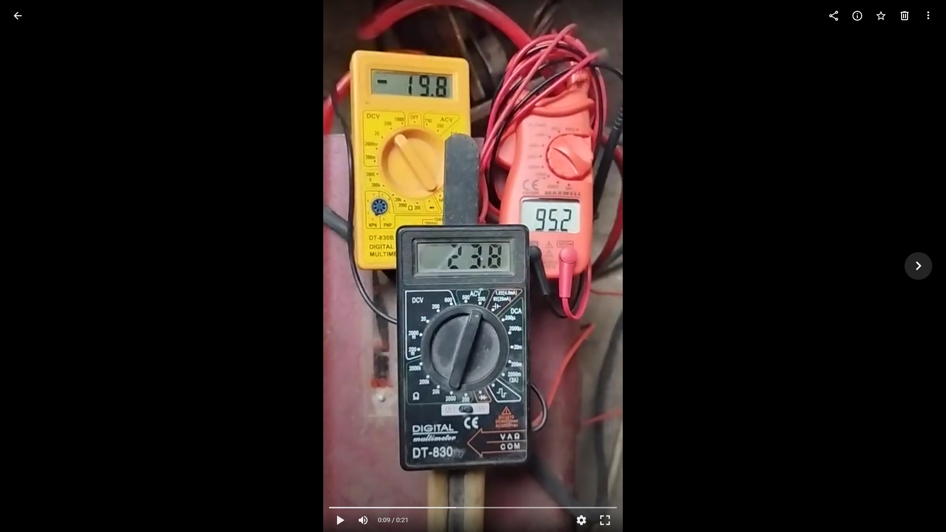

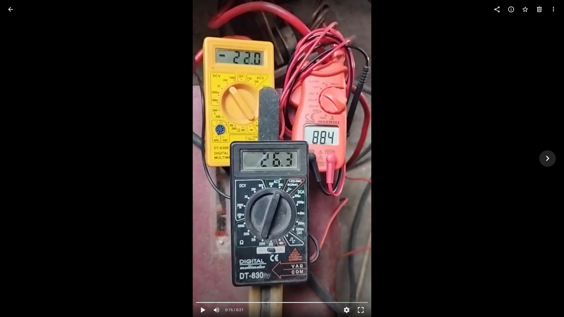

Úgy tűnik, hogy rendben működik a cucc, szépen lehet hegeszteni az összeállítással 100 Amper közelében, mindössze nem tudom pontosan mérni az egyenirányított feszültséget és áramerősséget.
Az izzóval történő terheléskor nem sikerült értékelhető eredményt elérni, ezért hegesztés közben is mértem:
- a gondolom szinuszos (nem tudom, hogy a két db 50 mikrofarádos kondi mit csinál a hegesztőgépben?) váltakozó feszültséget a hegesztő transzformátor kivezetései között (névleges érték közelében voltak, üresen 42Volt, terhelés alatt kb. 20-25 Volt). TANULSÁG: hihető eredmények születtek, nagyjából megfelelnek az értékek a hegesztés során megadott feszültség-áramerősség összefüggésnek.
- a gondolom szinuszos (nem tudom, hogy a két db 50 mikrofarádos kondi mit csinál a hegesztőgépben?) váltakozó áramot a hegesztő transzformátor egyik kivezetésén, TANULSÁG: hihető eredmények születtek, nagyjából megfelelnek az értékek a hegesztés során megadott feszültség-áramerősség összefüggésnek.
- a gondolom szinuszos lüktető egyenfeszültséget a Graetz híd kivezetésén: TANULSÁG: nem hihető a kijelzett, átlagolva kb. 3,5 Volttal alacsonyabb feszültség, mert ilyen alacsony feszültség mellett nem lehet hegeszteni, tehát a műszer nem tudja megfelelően kezelni ezt a feszültséget.
- a gondolom szinuszos lüktető egyenáramot a Graetz híd kivezetésén: TANULSÁG: kevesebb, mint fele értéket mutat a lakatfogó a váltakozó áramhoz képest, ez nyilván képtelenség, a Tesco gazdaságos lakatfogó sem tudja megfelelően kezelni ezt az áramot.
A műszereim talán nem a legjobbak, letudom ennyivel. A képek alapján a váltakozó áramon végzett mérések hihetők, de az egyenáramnál kapott kiátlagolt 3,5V feszültség csökkenés nem az szerintem, mert ekkora feszültség mellett nem lehet ekkora árammal hegeszteni.
(#) erbe válasza CoctoPerkins hozzászólására (») Ápr 4, 2023 /
Szerintem töröld a hozzászólást, aztán kezdd elölről!
A lakatfogó képe elég gyenge. Vagy nem tud DC-t mérni, vagy silány.
(#) CoctoPerkins válasza erbe hozzászólására (») Ápr 5, 2023 /
Bocsi, mint látható nem vágom igazán a témát. Időközben kiderítettem, hogyan kell a multiméter dióda mérő funkcióját használni. A két multiméter kissé eltérő eredményt adott: átlagosan 350 illetve 380 lett az eredmény mind a négy, már a hídba kötött diódára. Komoly szakmai meggyőződésem szerint nem befolyásolja a mérést, hogy hídba vannak kötve
Nemsokára szerzek True RMS multimétert, azzal megmérem majd üzem közben is a feszültség esést, meg a dióda nyitófeszültséget is pontosítom.
A diódák típusára ezekből a mérésekből még nem sikerült következtetnem.
A lakatfogó pedig tényleg csak váltakozó áramot tud, azt hittem a fél szinuszt jobban közelíti.
Mindenesetre úgy tűnik, hogy a műszerezettségem még mindig nagyságrendekkel a tudásom felett van .

(#) vision61 válasza CoctoPerkins hozzászólására (») Ápr 5, 2023 /
Ezek régi VBKM Anód germánium diódák, jók azok az értékek, amiket mértél a diódákra.
Nem kell ezen sokat rágódni, ha tudsz vele hegeszteni, akkor használod. A Hetrában van még annyi tartalék, hogy néhány volttal megemelheted a kimenő feszültségét, a szekunder tekercsre néhány menetet tekerve, azonos huzalvastagsággal. De ettől a géptől csodát ne várj, semmivel nem lesz jobb attól, hogy egyenirányítót építesz bele. Ahhoz 50-55 V fölé kéne emelni az üresjárati feszültséget, a graetz után pedig még egy fojtótekercs, mint a "nagyokban".

(#) tornas78 válasza CoctoPerkins hozzászólására (») Ápr 11, 2023 / 1
Röviden tömören:
- Az AC oldalon effektív értéket mérsz, míg a DC oldalon középértéket. A kettő között 1,11 a szorzó.
- A másik, hogy a diódán is esik egy minimum feszültség, ami az áram növekedésével 1-1,5 V is lehet diódánként (normális jelenség).
- Mivel graetz-hídban vannak a diódák, így minden félperiódusonként 2 dióda vezet sorba kötve a fogyasztóval (dióda-fogyasztó-dióda sorrend / félperiódus). Emiatt is plusz feszültségesésed lesz (de ez teljesen normális).
- A diódák hűtőtönk felöli / alatti területeket is megtisztítanám, mert annak rosszabb kontaktja is okozhat plusz feszültségesést.

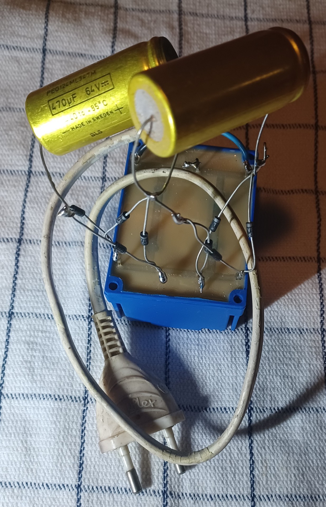

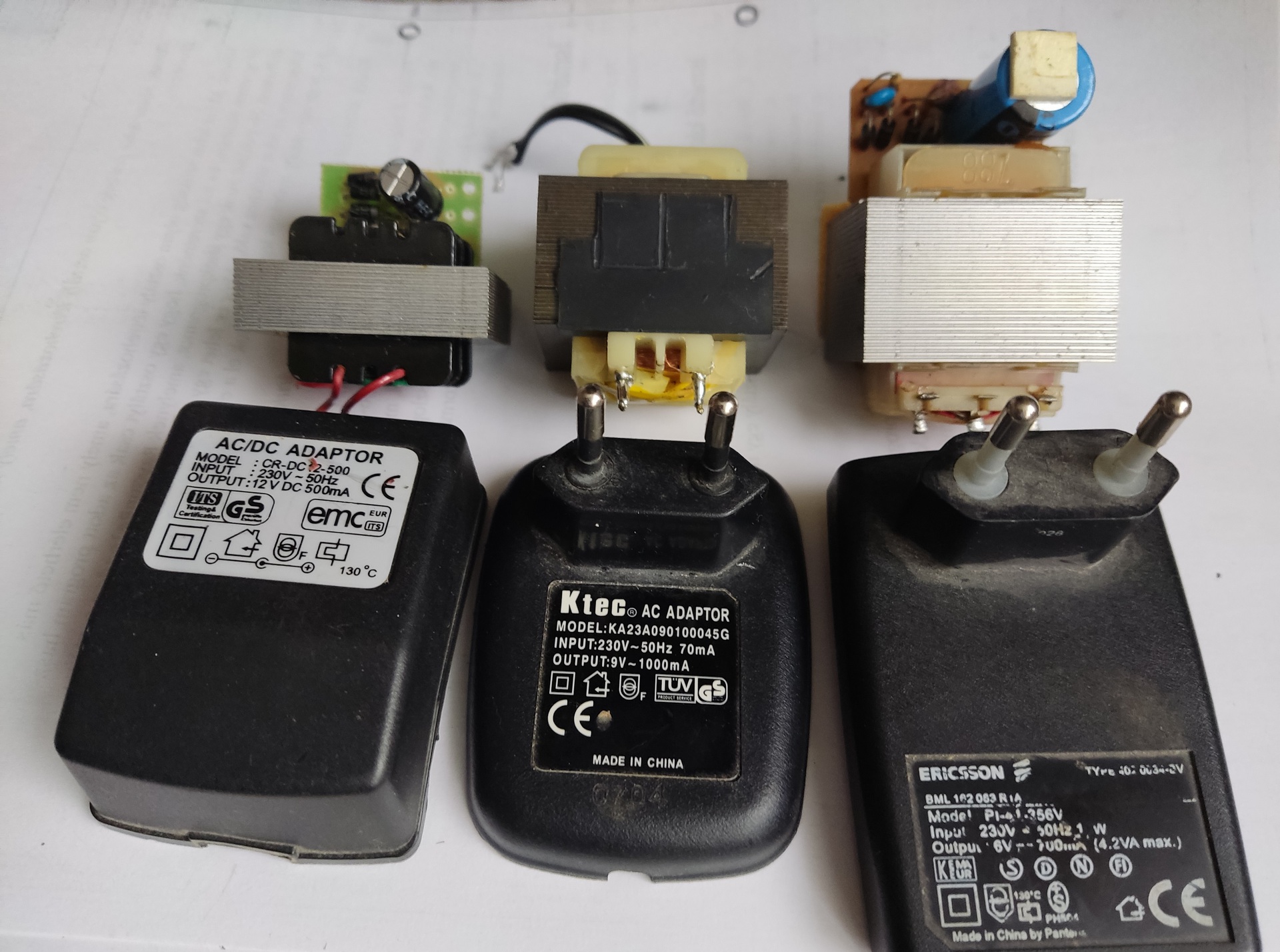

(#) erbe hozzászólása Ápr 14, 2023 /
Szükségem volt 12 V, 0,5 A-es dugasztápra. Az első alany természetesen nem működött. Sokkal könnyebb volt, mint a hasonló teljesítményű más egyedek. Biztos kapcsoló üzemű, talán érdemes megjavítani.
A képeken minden látható. Amit mérni tudtam:
Első, névtelen. Szekunder ellenállás 4,5 Ohm, primer szakadt. Szek. huzal ~0,25 mm ∅. Vasmag - no comment. A tekercsek alig foglalnak helyet a csévén. Na ezért volt könnyű. A képen nem látni, de megzsugorodott a szigetelés.
A KTEC AC, csak trafódonorként vált be. Bár elfért volna valami bele, de nem kínlódtam vele. Primer 402 Ohm, szekunder 1 Ohm. ~0,4-es huzal.
Az Ericsonból meg csak a doboz kellett. Primer 307,6 Ohm, szek. 0,4 Ohm. Elég magas volt az üresjárati teljesítményfelvétele. 2,2 W. Csak érdekességként méregettem. A vasmagja ugyan 2 lemezzel nagyobb, mint a KTEC-é, de abban 0,35-ös lemezek vannak, így csak 0,8 W az üresjárati vesztesége.
A 9 V-os trafó üresjáratban AC 11,5V, egyenirányítás után 15 V-ot ad, ami terhelve éppen ellátja, amihez készült.

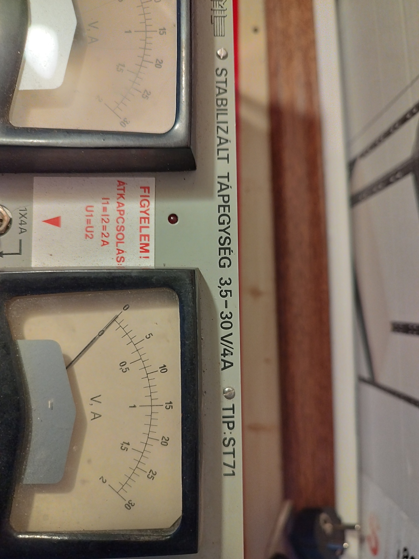

(#) ktih hozzászólása Ápr 16, 2023 /
Uraim ! Keresek rajzot vagy JÓ tanácsot ehez a táphoz ! 2x Stab. táp 3,5-30 V/4A Tip : ST-71
hálózati kapcsolót .... buherálták szeretném ujra üzembe helyezni !!!! köszönöm a segítséget
(#) Bakman válasza ktih hozzászólására (») Ápr 16, 2023 /
Mutass egy képet róla, mert azonosíthatatlan, mit szeretnél javítani.
(#) ktih válasza Bakman hozzászólására (») Ápr 16, 2023 /
Köszönöm a figyelmet!
van 1 szg tápcsatlakozó aljzat + 1 2polus kapcsoló 2 biztosíték zöld test/föld a barna a trafó test pontjára van kötve, rajzot keresek vagy megfejtést, azt mondták müködött mielött hozzá nyukáltak, az egyik wichman betét kiolvadt ! amit már én találtam +

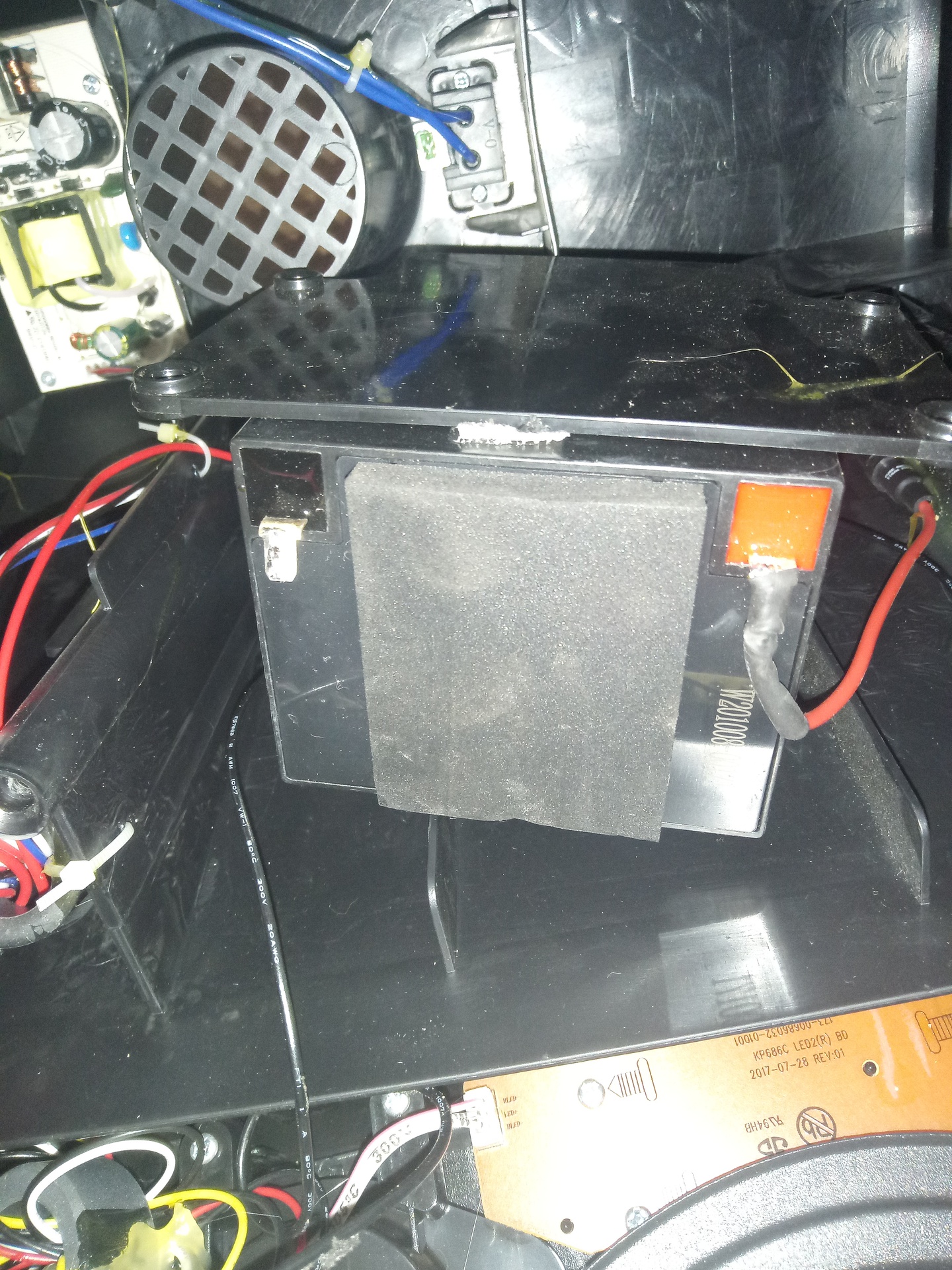

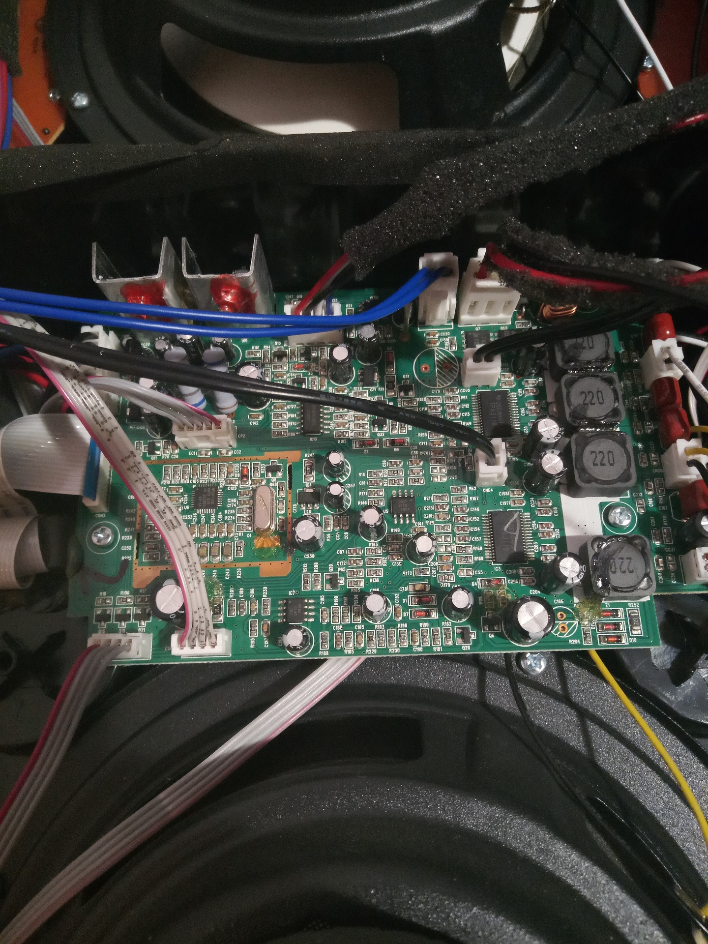

(#) jani1987 hozzászólása Ápr 17, 2023 /
Adott egy Qilive Bluetooth-os hangfal. A működési ideje meglehetősen rövid. Zene hallgatás közben elkezd pattogni mintha a táp nem bírná az akksit is tölteni. Az akksi 12V-os, a töltője 14. Szeretném az akksit kikerülni és direktbe adni a tápot. Lekötöttem az akksi egyik szálát de így az eszköz nem kapcsol be.
A hozzászólás módosítva: Ápr 17, 2023
(#) proli007 válasza jani1987 hozzászólására (») Ápr 17, 2023 /
Hello! Tegyél az akksi helyére egy böszme nagy kondit, hátha annak nézi.
