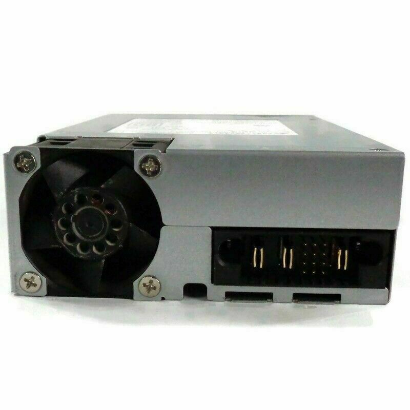

Sziasztok. Van itthon egy Delta dps-1000ab-5 a 1kW -os tápegységem amit nem tudok életre bírni. Spéci csatlakozója van szokás szerint, 2 vastag csatlakozó majd 4x3 tű és még egy vastag csatlakozó....
Hogyan kezdjek neki egyáltalán az élesztésének?
Válaszokat előre is köszönöm.
(#) Bakman válasza szikorapéter hozzászólására (») Jún 12, 2023 /
Szétszedéssel. A hálózati rész könnyen azonosítható, a nagy érintkezők elvileg a kimenetek. Ha 48 V-os szünetmentes tápegység részegysége (ránézésre az), akkor kb. 40 - 60 V között állítható a kimenete valamilyen buszrendszeren keresztül. Ez többnyire RS485 de a protokollról ne kérdezz, ennyire nem merültem bele.
Olyasmi egység része lehet, mint a mellékletben látható. Mobiltelefon bázisállomásokon használnak ilyeneket.
(#) szikorapéter válasza Bakman hozzászólására (») Jún 12, 2023 /
Amit eddig tud, bekapcsol a külső tápról jövőt zöldnek jelzi (230V ok) a kimenet OFF, a ventillátor, az 5V segédtáprész megy de az 54V főtáp nem.
Gondolom ehhez várna vissza valami jelet hogy indítsa de arra még nem jöttem ár hogy mit. Méricskélek.
Mod.:
A tápegység elindult 54,4V a kimeneten, végre ez is működik. A PIC ami benne van kér egy engedélyező feszültséget a kimenetről ez úgy néz ki hogy a tűsor (nyáklapon jelölt részen) a 3-as sor C-D közé kapott 1kohm ellenállással indul szépen a táp, ez hátulról nézve a csatlakozót jobb felső két tüske ami közé kell az 1K ellenállás , leterhelem megnézem mit csinál.
