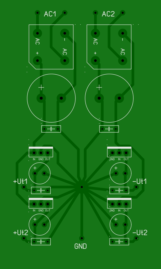

(#) melorin hozzászólása Jan 25, 2014 /
Elő/fejhallgató erősítő szimmetrikus tápegységében használ valaki dupla Graetz egyenirányítást?
Ha igen, milyen előnye van a sima, "két szekunder közösítése a GND-hez"-hez képest?KÉP
Hallható? Esetleg kisebb pufferkondi is elég a szűréséhez?
A hozzászólás módosítva: Jan 25, 2014
(#) reloop válasza melorin hozzászólására (») Jan 25, 2014 /
Szia! A csillagpontos test kialakítását szeretném szemléltetni, tekintettel arra, hogy 4 stabilizátort tervezel.
(#) melorin válasza reloop hozzászólására (») Jan 25, 2014 /
Nagyon jól néz ki! Tanulságos.
Viszont a kérdésem az, hogy az Ut1 és az Ut2 áramkör GND-jét is abba az egy pontba kell kötni, ahová fel van írva a panelra? Vagy hozzak ki még egy vezetőt a csillagpontból?
Minden egység minden testpontja a GND-re megy. Lesz ott egy rakás drót egymás hegyén hátán, de így lesz csend a rendszerben.
Pont a GND felirathoz mehet mindegyik áramkör testpontja, vagy mehet a csillagpont közepére is?
Mehet középre is. Mivel nincs nagyáramú fogyasztód, a GND szétágazási pontját elviheted a számodra legkedvezőbb helyre.
Mi a GND szétágazási pontja? Amit kialakítottál felirattal a csillagból kifelé?

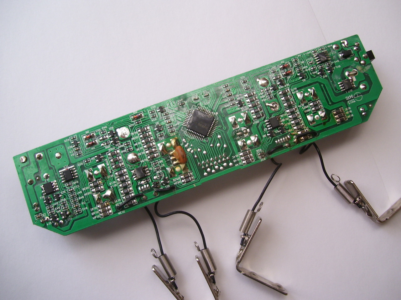

(#) gerenk válasza digifoto hozzászólására (») Jan 27, 2014 /
Cellánként tölti az akkukat 6-ot az AAA, AA típusokból és 4 -et a baby és góliát méretűekből, ezeket természetesen lehet keverni is.
Elárulok egy titkot, általában egy évben kétszer van típusváltás, akkor a kifutó típusokat féláron eladják. Ha van türelmed megvárni, akkor érdemes megvenni. Egyébként nem sok változtatás van a modellekben.
Hogy lásd miről van szó csatolok egy képet a műszaki megoldásról, ez egy korábbi modell
ami még csak 4-et tudott. Az LCD modul ott maradt a házban azért nem látható.
