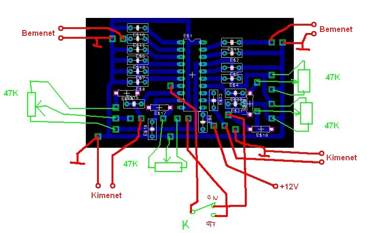

(#) ZPKing hozzászólása Dec 9, 2008 /
Tudna valaki egy jól működő tápszűrő rajzot csinálni küldeni nekem egy LM1036N hangszínszbályzóhoz?
sajnos brumizik segény.
egy 12V 500mA-as tápról megy.
Stabilizált is érdekel 7812 vel pl.
ill inkább ez!
mellékeltem egy rajzot ami alapján építettem.
Előre is köszi! Fontos lenne.

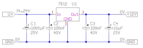

(#) proli007 válasza ZPKing hozzászólására (») Dec 9, 2008 /
Bármelyik háromlábú stabit használhatod. Arról számtalan rajz van mindenhol. De a feszültségnek a pufferkondin, legalább 2V-al nagyobbnak kell lenni, mint a 12V. Ha ezt nem teljesíti a tápod, a stabi után is brummos lesz a kimenete.
(Talán az elvi rajz közlése, értelmesebb lett volna!)
üdv! proli007
(#) ZPKing válasza proli007 hozzászólására (») Dec 9, 2008 /
Hát akkor legyen elvi rajz!
Amúgy a stabihoz 16V-om van!
Ha van egy elvi rajz esetleg értékekkel az megköszönöm a lényeg hogy ne brumizon
Köszi
Most tényleg egy rajzot szeretnél? Hát akkor tessék!
üdv! proli007

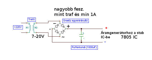

(#) csezoli21 hozzászólása Jan 6, 2009 /
Sziasztok, az lenne a kérdésem, hogy a mellékelt kapcsolást meg e tudná nekem valaki tervezni nyákrajzzá?
a trafónak nem kell rajta lennie, csak 1 egyenirányító, a kondi, meg a 7805 stab ic,! választ várok! heló
(#) potyo válasza csezoli21 hozzászólására (») Jan 6, 2009 /
Tedd egymás mellé az alkatrészeket és kötözd össze a megfelelő lábakat. Kellően egyszerű az áramkör ahhoz, hogy a nyáktervezés tanulását el lehessen rajta kezdeni...
(#) webinas válasza csezoli21 hozzászólására (») Jan 6, 2009 /
Ha megadod az egyenirányító és a kondi méreteit, akkor megcsinálom neked, Sprint-layout-al.
(#) csezoli21 válasza webinas hozzászólására (») Jan 6, 2009 /
Köszönöm szépen
A stab IC elé, után tettem még kondit.
Csak ha mégis szeretnél tenni még ide-oda.
tap.LAY
