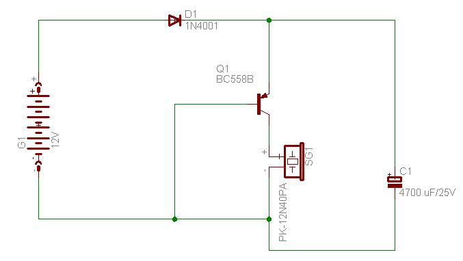

Ezt a kapcsolást szeretném egy relé elé rakni. Tehát van egy kapcsolás ami 12V-al behúz egy relét kb 1 mp-re, majd elengedi azt. Namármost figyelni kellene mindig a relé kattanását, ami igen macerás. Ez figyelné, hogy van e feszültség a relé elött, azaz behúzva van e, ha van akkor megy a zümmer, ha nincs jel akkor még X ideig sípol, míg az elko bírja.
Kérdésem az, hogy szerintetek jó e ez a kapcsolás és működni fog e ez így.
Bocs de nagyon kezdő vagyok elektronikában.
A válaszokat előre is köszönöm!

Szerintem jó... (kérdés, hogy a tranyó elviseli-e, hogy az emmitter és a bázis közt 11,4V van.... (kezdetben...) Nézzd meg az adatlapot...
(#) Sebi válasza mokus hozzászólására (») Aug 26, 2006 /
Nem jó.
Ahogy mspike pedzette az E-B feszültség nem lehet a tápfesz, kellene egy soros (mondjuk 10k) ellenállás.
Én teljesen értelmetlennek tartom a tranyót: soros dióda, elkó és elkón a zümmer ugyanezt az eredményt adja. Ha a relén van fesz: visít, ha a fesz megszűnt, lassan hervadva leáll, az elkó kapacitástól függő idő múlva.

Ezzel mit is akarsz mondani? Bocs nemnagyon értem a dolgot.
[link=http://www.ortodoxism.ro/datasheets2/5/0qsl0963l7i0pw6dwpsgdj3890wy.pdf]http://www.ortodoxism.ro/datasheets2/5/0qsl0963l7i0pw6dwpsgdj3890wy.pdf[/link]
Eszerint 30V-ot bír, de lehet én nézek rosszul valamit.
Ha van valami módosítási javaslatod szívesen venném ha leírnád, ebből is tanulhatok!

Na így kötöttem be először, nem ment, bár lehet elcsesztem valamit, nálam nem kizárt...

mit kapcsol a relé?
meg ezt a kapcsolást hogy akarod a relére kötni? nemigazán látom értelmét se a tranyónak se a diódának
(#) Stefan válasza Stefan hozzászólására (») Aug 26, 2006 /
mer ha olyan a kapcsolás ami nemörülne annak az izmos elkónak akkor sztem egy optocsatolót kéne kötni valahova és úgy már nemzavar sok vizet.. de ehhez is többet kéne tudni a kapcsolásról

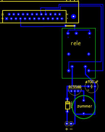

(#) mokus válasza Stefan hozzászólására (») Aug 27, 2006 /
Helló!
A relék mivel 4 db van belőlük a számítógép LTP portjának lábait kapcsolgatják egymásra.
csatolok valami kis tervet.
(#) szabi83 válasza mokus hozzászólására (») Aug 27, 2006 / 4
LPT és diódát tegyél a relé tekercsével //-ossan!

(#) deguss válasza mokus hozzászólására (») Aug 27, 2006 /
Szabi a relé tekercsével párhuzamosan a rákapcsolt feszültséggel ellentétesen kíván betenni egy diódát. (védődióda)
Nem csak Szabi, én is betenném.

Valaki lerajzolná nekem vázlatosan is akár? Marhára elvesztettem a fonalat és ki is nyírtam a tranzisztort
(#) Stefan válasza mokus hozzászólására (») Aug 28, 2006 /
a védődióda amiről beszélnek pont azért kell h ne nyírd ki a tranzisztort -megvédi a relé tekercsének indukált feszültségétől-
most hirtelenjében ezt a kapcsolást találtam erre példának
nézd meg a relé mellett a diódát
