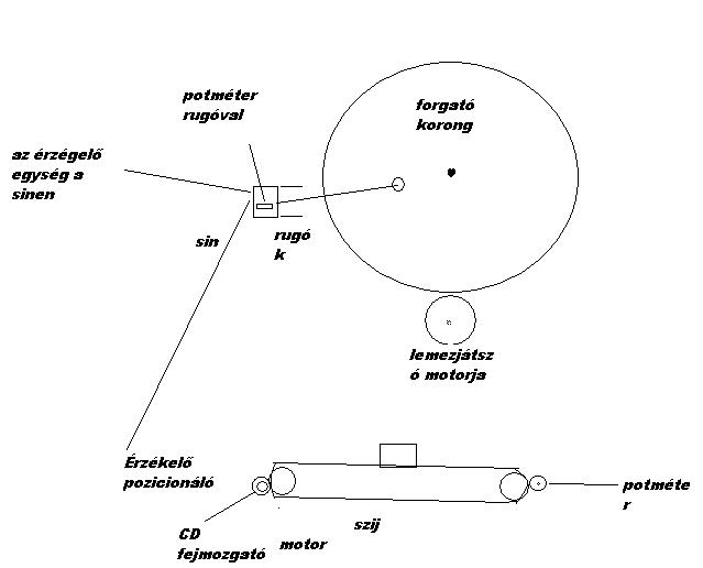

Láttam egy olyan gépet ami egy forgó tárgy formáját és alakját tapogatja le.Olyan,mint egy térbeli scanner.Ennek a megépitéséhez kérek segitséget.Én ezt úgy gondoltam,hogy egy csúszópotmétert rugóval rögziteném,és erre az átalakitott potméterre egy vékony görgőben végződő fémrudat tennék.Ezt az egész rendszert valahogy rákötném az ltp1-re.
Na de hogyan kössem hozzá a géphez.Ltp 1 es ellenásmérővel ![]()
Nem igazán értek hozzá, de szerintem elsőnek egy A/D konverter kell és utána a jelet valamilyen időalappal szinkronizálva beolvasni. Nem biztos, hogy egyszerű lesz.
Tényleg!Ez a legjobb megoldás.Sajna nincs még gameportom. De nem sokáig!Hozok is fel egy sound blaster 16 ost.
A gameportnak milyen felbontása van? (hány bites a digitalizálás)
Mert ha kicsi akkor nem igazán lesz az eredmény értékelhető.
Ha kevés a bitszám akkor nem kötöm rá mert nem lenne valami pontos.Inkább külső ad + ltp.De ha elég pontos lenne akkor jó a game port is.
Néztem egy könyvben, azt írja, hogy 100K poti kell rá.

Szerintem sokkal jobb minőséget lehetne produkálni potméter helyett valami fénnyel működő dologgal.
Van egy ötletem, lehet, hogy örültség. 3 db natúr szkennert esetleg át lehetne alakítani úgy, hogy a lámpa részét és az érzékelő részét messzeb tenni egymástól, mondjuk egy képzeletbeli négyzet egyik oldalára a lámpát illetve a másikra oldalára az érzékelőt, aztán mechanikailag megoldani, hogy egymással párhuzamosan haladjanak. Ahol a tárgy van ott a fény nem megy az érzékelőkhöz A négyzet tetejére és aljára illetve az elejére és hátuljára is lehetne tenni. Ezután a négyzetben lévő tárgyat szépen le lehetne szkennelni. Illetve kezdésnek talán egy szkenner is elég lenne, aztán a tárgyat más helyzetbe fordítani. Mondjuk valószínű hogy egyszerre a 3 szkennert nem lehetne használni, mivel befolyásolnák egymást. Vagy esetleg egy sima lámpával megvilágítani a tárgyat messzebröl, a tárgy mögé tenni egy kis vásznat, amin a tárgy éles árnyéka megjelenne. A vászon mögött pedíg egy szkenner lenne, aminek ki lenne kötve az égője. Talán még a dobozból sem kell így kiépíteni, mert oldalra lehet fordítani. Utánna a tárgyat átforgatni, igy térbelli szkennelt képet kapnánk. Szerintetek őrültség?

Elég fapadossan indul a dolog... -Van motor ami kis sebességgel forgatja a tányért STABILAN? -Van lineáris motor, ami precizen emelni tudja a letapogató kart és a helyzetét le tudod kérdezni? -Hogy a rugós kar ne akadjon el egy szoborban, görgő kellene rá, de mekkora? Mert ha nagy, akkor pontatlan lesz a 3D, ha kicsi elakad. -Mi a helyzet lyukas dolgokkal? Pl szigszalag állítva? Elakad a letapogató, nem? Szerintem döglött ügy a lézeressel szemben.
Nem kéne olyan preciz szerkezet Csak ki tudná venni hogy pl sik vagy dombos az a terület amit éppen vizsgál.A másik potméter feladata a fej helyzetének feltérképezése.Nem várok valami nagy pontosságot.
