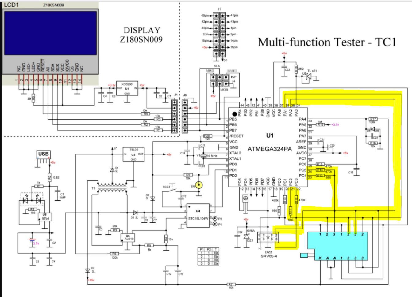

Van egy TC-1 típusú multifunkciós teszterem, ami már új kora óta azt csinálja, hogy tesztelés közben villog a kijelző. Elkezdtem keresni az okát, és eddig annyit sikerült kideríteni, hogy a 7805 bemenő felén a 9.3V leesik 5V környékére, és a 7805 kimenő felén az addig stabil 5V leesik 3V környékére. Van egy másik ág is ami 40V körüli feszültésgen van, de tesztelés alatt az is vissza esik 28-30V környékére. Nem találom mi okozza a hibát, és emiatt nem is midig ad valós eredményt a tesztelés. Csatoltam egy kapcsrajzot róla, hátha valaki tud segíteni mit keressek, mi okozza a hibát.

(#) Massawa hozzászólása Feb 1, 2020 /
Milyen táprol járatod?
(#) kadarist válasza Pixi hozzászólására (») Feb 1, 2020 /
Az U5 környékén nézz szét, mert az a belső DC-DC konverter vezérlője.
(#) Pixi válasza Massawa hozzászólására (») Feb 1, 2020 /
Saját 1 cella lipo akku van benne. De azt már mértem, és még a terafó bemenő lábánál sem változik a fesz, amikor a másik oldalon ugrál.
A hozzászólás módosítva: Feb 1, 2020
(#) Pixi válasza kadarist hozzászólására (») Feb 1, 2020 /
Mit keressek ott? Nincs benne túl sok minden.
(#) Massawa válasza Pixi hozzászólására (») Feb 1, 2020 /
Mi villog pontosan? A display tartalma vagy a háttérvilágitása? Amugy a mérés rendben van?
Csináltam videót, itt úgy tűnik a háttérvilágítás vilog, de szerintem mivel az 5V beesik 3V alá is akár, így a mérés sem lesz hibátlan minden esteben. Pl most ahogy a videón látni és össze van zárva a 3 láb, akkor az ön kalibrálásnak kellene elindulni, de azt még sosem sikerült előhozni. A villogás ilyenkor a legerősebb.
Lehet rövidre zárom a témát majd annyival, hogy veszek egy másikat!
https://www.youtube.com/watch?v=1mhaYMuKJ2Q
Probáld kivenni vagy megszakitani az R5 ellenállást az a háttérvilagitás. Ha utánna is villog akkor a Dc/Dc konverter a ludas.
Abban az a szép, hogy a kijelző alatti panelon van, így le kell forrasztani a fő panelról a kijelzős panelt. A J1 csati után minden a kijelzős panelon van.
Probáld kivenni a displayt és utánna mérd a feszültséget (5 V) hogy mennyire stabil). Igy talán sikerül kizárni a displayt kint hibaforrást.
Az nagyjából kizárható, mivel akkor nem csak mérés alatt villogna, hanem mindig. Itt valami mérés alatt viszi el a tápot. Sok videót néztem ahol ezeket teszelik, de ez a jelenség sehol sem volt látható.
akkor is villog, ha nincs mérendö alaktrész? Vagy mondjuk mérj egy 100 kOhmos ellenállást
Ha igen akkor lehet hogy zárlat van a foglalatban/oda vezetö NYAK-ban (PC0...5 lábak), vagy a sárga mezöben valamelyik ellenállás nem jo értékü.
