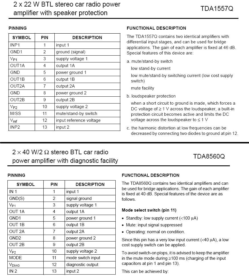

Nekem TDA1558q van nem tud hozzá valami működő rajzot? Mert a gyári beállításokkal amit mondhatunk semminek is,ha jelet adok a bemenetre akkor olyan alapzaja lesz mintha egy kihasználatlan rádiósávot hallgatnék.
(#) szabi83 válasza Ronin hozzászólására (») Máj 25, 2006 /
sztem jó a kapcsrajz és a nyákod is, az ic s***r
én is vettem az olcsóság miatt 1557-t, de ugyan az mint neked, jel nélkül ok, de áhhh, kár hogy nem adtam 300 ftal többet egy tda8560-asért.

(#) szabi83 válasza szabi83 hozzászólására (») Jún 5, 2006 /
NEM hagy nyugodni! lehet megvan a hiba???
igen a hiba ami a 12-es láb!? ha jól értelmezem a 1557-nél 2db diódával a földre kell húzni
a 8560nél nem használtam a 12-s lábat, simán beraktam az 1557-t.. a 8560-as paneljébe..
akkor az orosz honfitárs aki ezt* csinálta/gondolta :gun: :nezze:
* - második csatolmány, csak elméletbe dolgozik tuti
(#) Hurka válasza szabi83 hozzászólására (») Júl 27, 2006 /
A 1557-es 12. lába nekem nincs bekötve... Tökéletesen műxik.
