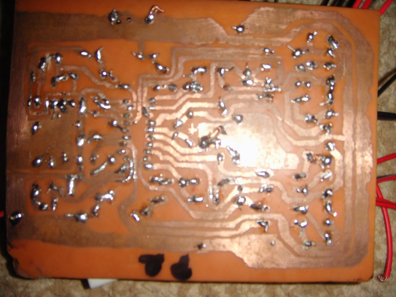

sziasztok megepitettem ezt az erositot es nem meg csak zug nagyon es melegszik nem tudjatok hogy mi lehet a baja
(#) kriszti1998sub hozzászólása Okt 29, 2013 /
Es meg valami valtoztatast csinaltam 390ohm helyet 560 at tettem be 39 ohm helyett 33 ohmot tettem 15pf helyett 22pf-ot tettem be es 150pf helyett pedig 220pf-ot tettem be netan valakinek valami otlete h mi lehet a baj

Esetleg egy kéet tudsz róla feltenni?
Itt vannak a kepek
(#) vipera1997 válasza kriszti1998sub hozzászólására (») Okt 29, 2013 /
Esetleg nem ér össze valami a nyákon?
(#) kriszti1998sub válasza vipera1997 hozzászólására (») Okt 29, 2013 /
nem tudom atvizsgalom megint
Feszültséget néztél már a kimeneten?

most kivettem a szigetelest a tranzisztor es a radiator kozott igy most nem zug de hangot igysem ad ki semmit netan ha megcsinalnek egy masik nyakot es igy probalnam attenni bele mindent akkor fog menni az elobb atneztem az egeszet es ket szakadast lettam de ott osszecineztem de akorse ment az eggyik kimeneten -ut van a masik kimeneten pedig+ut
(#) vipera1997 válasza kriszti1998sub hozzászólására (») Okt 30, 2013 /
De mennyi feszültség?Olyan 0.1mV>>0.5mV-ig elfogadható az érték
(#) kriszti1998sub válasza vipera1997 hozzászólására (») Okt 30, 2013 /
Hat ma megmertem a kimeno feszultseget 4.2v
Akkor ott lehet vlaami zárlatos vagy összeér!Meghajtó nem zárlatos esetleg?
Akkor már érthető hogy búg.
es akkor mit tudnek ve3le csinalni a tip142-147es nagyon hama melegszik
Akkor ott lesz az egyikkel a probléma, hát meg kell mérni szakadásvizsgálóval hogy nem-e átszakadtak, és ha igen akkor ki kell cserélni őket.

forditva tettem ba a tranzistorokat ahova a 142 kellett oda tettem a 147et res forditva de mostmar kicsereltem oket es csak nem megy es a tip 142on akarmeik labra teszem semmit nem mutat es a tip147esnel pedig szinde mindegyik mindegyikkel ir 751et
Ha fordítva tetted akkor mind a 2-nek vége mivel az egyik pnp a másik npn és mást kapnak a lába.Azok cserére szorulnak és szerintem megjavul
