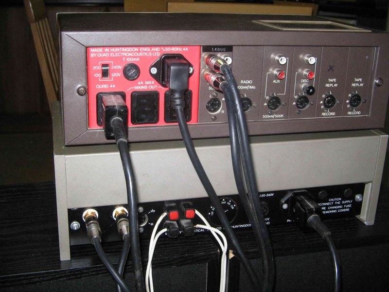

Nnna, hosszu toprenges utan en is osszeraktam egy vegfokot ezzel az IC-vel, egy szejjelhajtott quad dobozaba. Javitani kellett volna az eredetit, de nemigen erte meg. Bassmester javaslatara az O nyak-tervevel
epitettem meg es mit mondjak, igencsak meglepett az eredmeny.... Pozitivan... ![]() 2x35V-on jar, 8 ohm-ra dolgozik. Kivalo kis cucc, tetszik a hangja, bar a Quad44 elofok meglehetosen zajos es gyenge cucc... Itt van nehany kep az eredmenyrol.
Szép munka !
Tudtommal a quad-ok magasabb feszről jártak, nem?
Gratula!
Egész jó lett Nagyon állat ládáid vannak! Jól látom, hogy nem egyformák a mélynyomói? Vagy csak a sapkájuk különbözik?
Igen, az eredeti trafó egy műgyantával kiöntött tégla volt, ami a 2x50 voltot adta pufferen. Az alap probléma az volt, hogy 110V-tól 240-ig lehetett tekerni a primer feszt, és az ember 220-on járatta amióta megvette... Azért erre is 230 van egy ideje, méréseim szerint sosem megy 235 alá. Kicsit kapott az összes alkatrész, nagyon instabil volt az egész cucc. Kapott egy új toroidot, ami pufferen 33-34 voltot ad, ide tokéletes volt. Bassmester: Az alsó mélynyomó egy passzív sugárzó, azért néz ki máshogy. Az adatlap szerint legalábbis, szétszedni nem akartam, bár nem is hiszem, hogy tudnám, mert azt hiszem ragasztva vagyon...
