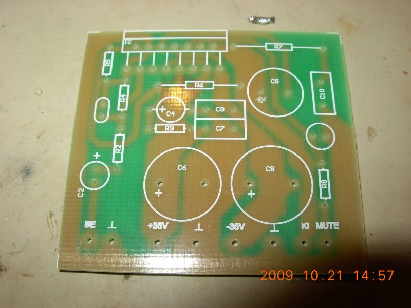

(#) 3653 hozzászólása Jún 9, 2010 /
Sziasztok. A kövi a problémám. Vettem 4db épitőkészletet 7294-el. Nem volt nagy kunszt összerakni.Tápot is csináltam hozzá.lehet eltuloztam mert a 4 modulhoz 4 Graetz-8 kondi 4700mikro63V.
Összeraktam de csak nem akar szolni. Olyan mintha a stand-By láb nem kapna 5V-ot mert amikor hozzáérek a bemeneti kondihoz akkor szépen szól , amugy meg recseg. Tipp? Ja és el van választva egymástol a bordán csillámal meg müa gyürüvel
Ja még anyit elfelejtettem.A +- tápomnál a + ágba 8V a -ágba 25V van a földhöz képest.Na de hogy miért azt nem tudom

Kezde a trafóval, mérd meg a szekunder feszültségeket majd a puffer kondik lábán aztán ahol már nincs meg ott lehet a gond. Meg nem nagyon tenném rá az ic-t amit ilyen a tápfesz.
(#) roland0327 válasza 3653 hozzászólására (») Jún 9, 2010 /
„Ja még anyit elfelejtettem.A +- tápomnál a + ágba 8V a -ágba 25V van a földhöz képest.Na de hogy miért azt nem tudom”
Ez lesz a baja! Ez a transzformátor nem jó hozzá! Szimmetrikusnak kell lennie, +- 30V pl. Nagyon valószínű, hogy emiatt nem szól egyik modul se. Szerintem szerezz be egy normális trafót és próbáld ki, remélhetőleg jók még az IC-k.

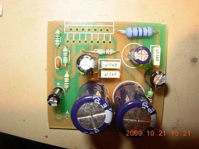

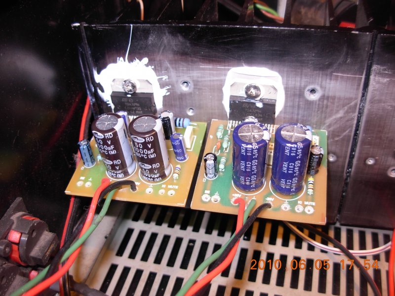

(#) janimester hozzászólása Jún 9, 2010 /
Sziasztok készvan a tda7294es sztereó erősítőm lm1039 es előerősítővel. Esküszöm simán beküldhetném diszkóba akkorát szól!! Brutális este mellékelek képeket most döngetem a házat egyelőre plusz finomítgatok rajta Jah és az előőtem levő 4ic -s nek üzenem én fordítva vasaltam mindkét tda nyákjját és értelemszerűen fordítva forrasztottam be őket és képzeld egyik ic sem halt meg . 2x40V egyenfesztől ez már valami tényleg nem egyszerű kinyírni szóval nyugodj meg valószínűleg semmi bajuk az icknek.

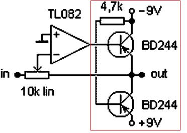

(#) ODU hozzászólása Jún 14, 2010 /
Az alábbi kapcsolást az oldalon találtam (A-osztályú erősítő). És az vele a problémám hogy nem nagyon látom át a dolgokat, a minap megvásároltam 2darab DB244-es tranzisztort, előerősítőm még nincs, szóval csak a bekeretezett részt szeretném megépíteni (tehát előerősítő nélkül). És a baj az hogy nem tudom hogy hova kössem a táp GND-jét illetve a hangfal GND-jét és a bemenet GND jét. Ha valaki tudna nekem rajzolni egy áttekinthető egyértelmű rajzot azt nagyon megköszönném.
