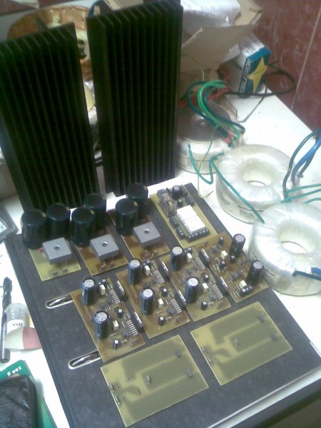

(#) lobbooo hozzászólása Júl 3, 2010 /
Sziasztok! Gondoltam megosztom veletek készülő házimozi végfokom képeit.Pár napon belül talán kész lesz. Ez csak a töredéke de több nem fért a képre. Majd a sub végfokról is teszek fel képet, ha ez kész lesz.
(#) janimester válasza lobbooo hozzászólására (») Júl 3, 2010 /
Szia nem olvastam a témában de ha jól nézem ez egy hidalt tda7294 sokszor megépítve gratula szép majd mondd meg hogy szól csak egy panel már énis nézegettem magamnak azt a kapcsit csak nem tudok róla semmit.
(#) roland0327 válasza lobbooo hozzászólására (») Júl 3, 2010 /
Ez mind egy dobozban lesz benne? Mekkora trafó lesz hozzá akkor?
(#) lobbooo válasza janimester hozzászólására (») Júl 3, 2010 /
Nyolc éve használtam két ilyen mono block-ot, a dinamikája sokkal jobb mint a szimpla megoldásnak. A többi tulajdonságban meg ugyanaz, csak mégegyszer akkora hangerővel.
(#) lobbooo válasza roland0327 hozzászólására (») Júl 3, 2010 /
Egy dobozban lessz, 5 db 320W toroid, 5 külön greatz + 2*10000µF táponként, vagyis 100 000µF szűrés.
Az a nem semmi! Lesz súlya rendesen

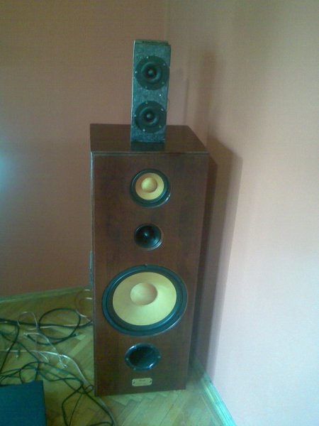

(#) lobbooo válasza ODU hozzászólására (») Júl 3, 2010 /
Az van bennük! Minden saját készítésű, még félig kész, a magasaknak is lesz doboz készítve, de majd idővel, a ring nem aktív, ahelyett vannak a dómok.
