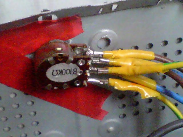

(#) feccus válasza djgombi hozzászólására (») Feb 20, 2011 /
Ha lekötöm a bemenő jelet akkor megszűnik a búgás.
2x 25A/400V diodahíd,4x4700µF elkó,2x100VA trafó(ezek voltak itthon) ,Egyenirányítva 2x27V,4ohm-os hangfalak.
Az egyik végfok hiányzik belőle mert a tesztelés során gerjedt,de az még kérdéseshogy miért.

(#) djgombi válasza feccus hozzászólására (») Feb 20, 2011 /
Ha síma tyúkbéllel kötöd be a bemenetet akkor ne csodálkozz hogy búg. Oda árnyékolt kábel kell!
(#) zoltan79 válasza djgombi hozzászólására (») Feb 20, 2011 /
Ugyes kicsibe ossze van hozva de csatlakoznom kell DJGOMBI eszrevetelehez.
A bemeneti jelej vezeteke mindenkepp arnyekolt legyen,lehetoseg szerint duplan arnyekolt.
A megfelelo vezetekek betartasa csodakra kepes

(#) feccus válasza zoltan79 hozzászólására (») Feb 20, 2011 /
A trafók középkivezetése,találkozik az egyről kijövő közös gnd pontal,ahol minden közös gnd pont találkozik.(hálózati,trafói,végfoki-gnd) A képen egy lila csokiban.
(#) feccus hozzászólása Feb 20, 2011 /
Érdekes ha számítógépről kapja a jelet akkor kisebb a búgás, pedig a kimenő fesz. majdnem ugyan akkora pc-nél 0,5v, dvd-nél pedig 0,7v

(#) feccus válasza lacek29 hozzászólására (») Feb 20, 2011 /
A mellékelt képen kékkel átrajzoltam a pufferekhez vezető gnd-t. Akkor elviekben a jól árnyékol kábel megolhatja a búgás rejtélyét?
Az is érdekes hogy a szkópos tesztelés során nem volt észrevehető a búgás.
Valamiért lemaradt.
A másik képen látható árnyékolt kábel gondolom megfelel a célnak?
(#) lacek29 válasza feccus hozzászólására (») Feb 20, 2011 /
Én a helyedben a GND-t is a panelra forrasztanám,és onnan vezetném a végfokhoz.
(#) zoltan79 válasza lacek29 hozzászólására (») Feb 20, 2011 /
Megfelelaz az arnyekolt vezetek is de hogy ne legyen kabeloserdo a dobozban,hasznalhatnal sztereo valtozatot.Nem artana rendszerezd a vezetekeket,csokken az esetleges torzittasok,foldhurok lehetosegenek az eselye,nembeszelve az egessz erositto belso kinezetelerol
