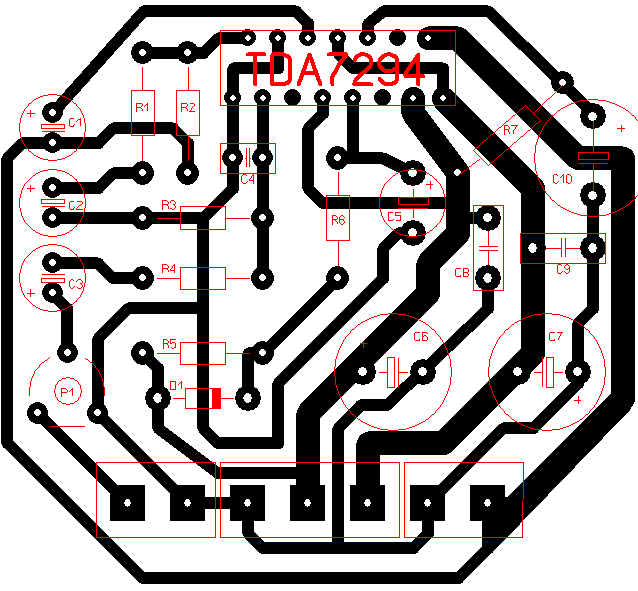

				Sziasztok. Nemrég említettem képekkel mellékelve,hogy búgás tapsztalható a megépített tda7294-nél. Azt javasoltátok hogy cseréljem át a sima vezetékeket árnyékoltra. Megtettem lecseréltem árnyékolt vezetékekre de a búgás még így sem szünt meg. mit lehetne még tenni ez ügyben? Ha lekötöm a bemenő jelet megszűnik a búgás.
				Rá JÖTTEM MIA BAJ...:sssss Mivel nem vasalással nyomtam rá, a nyák rajzot,hanem berajzoltam Linkeltem az eredeti KIT képet amit Pirossal be kereteztem azt nézd meg, meg az én általam készített erősítőt Fordítva van! a bemenet nálam a 13-as Lábnál van.... amikor a 3-as lábnál kellene lennie!! nekem ezt a NYÁKrajzot Linkeltem Tükröznöm kellet volna és úgy felrajzolni a nyáklapra!! És persze imádkozok ,hogy nem döglőt bele az IC
				Ne búsulj, nem Te vagy az első és nem is az utolsó

				Szia! Honnan van ez a csodálatos nyákterv?
				Úgy látom, ez az alkatrészoldal felőli nézet. Ezt figyelembe vetted? Itt találsz nyákterveket forrasztási és alkatrészoldali nézettel.
				ja utólag... amikor már kész volt.... annyit csináltam ,hogy az IC a forrasztási oldalra forrasztottam be... és úgy se jó
				valaki dobjon egy rendes nyákrajzot. amit már kipróbált és működik is.      | Bejelentkezés Hirdetés |
