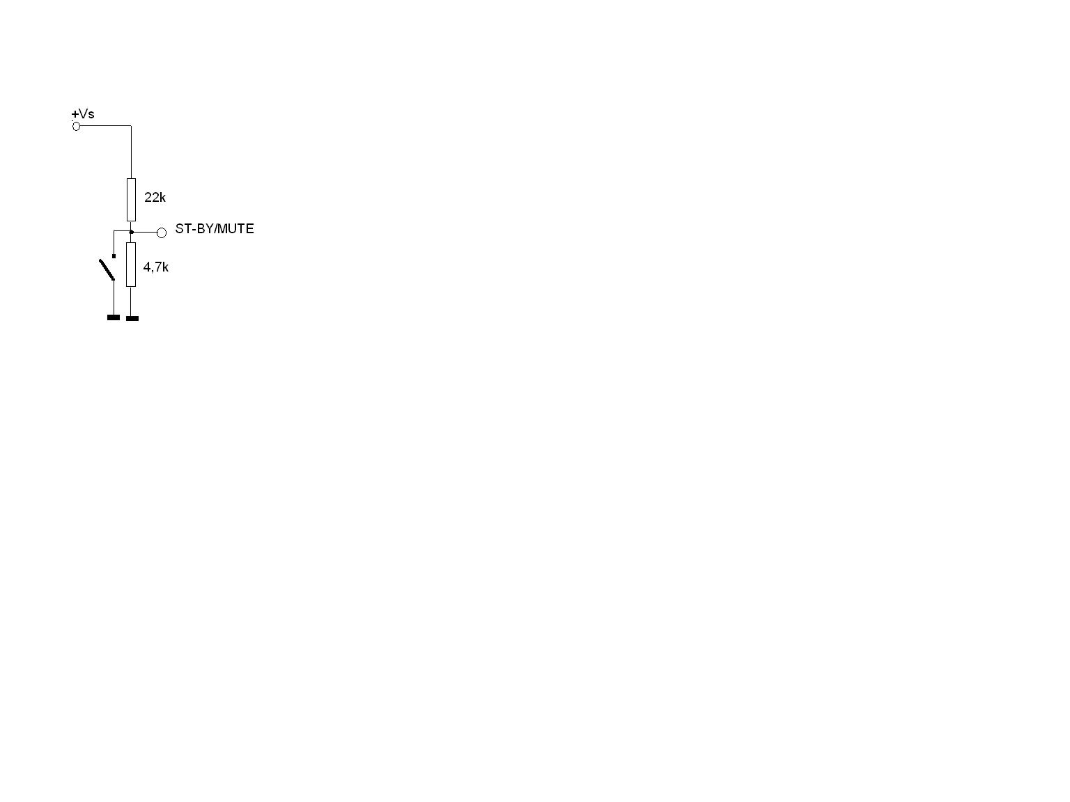

Ritka idétlen válaszokat kapsz! A pozitív táphoz kell egy kapcsolóval kötni, de most nem tudom akkor némit ha nyitva van, vagy mikor zárva.
Ha jól emlékszem, akkor az én után építésemben úgy van megoldva, hogy egy 22k-val a +Ut-hez, egy 4,7k-val meg a GND-hez van kötve (így nem lebeg). Aztán a 4,7k-t vagy rövidre zárja a kapcsoló, vagy nem.

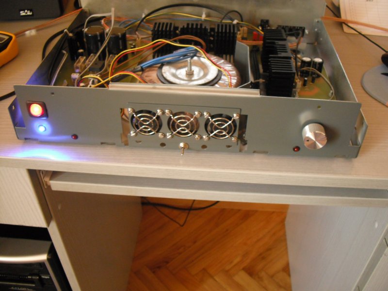

Köszi a választ! Igen árnyékolt kábel, de úgy látszik hiába, így is "kellő" zajt vett föl. Inkább a számítógépes asztalra tettem az erősítőt, és a két végébe a hangfalakat. Végülis így is jó, és a rövidebb kábelek végett nem zajos, szóval megoldódott a probléma. Teszek föl képeket

Alkotó- tehát akkor a Stand-by-t meg a Mute-t is a pozitiv táphoz egy egy ellenálásal és kapcsoloval kötöm? lehet az nyomogomb (1 nyomás 1 impulzus) is vagy rendes kapcsolo?
Helló! A kapcsoló zárt állásánál néma az erősítő.
