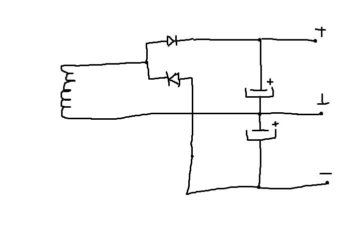

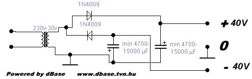

Amugy, Nem tudja valaki,hogy ehez a fajta erolkodohoz muszaj toroidos trafo? Vagy megy ijen normalal is?
(#) lacek29 válasza Gyusze hozzászólására (») Máj 27, 2011 /
Jó másfajta is,csak a teljesítménye elegendő legyen. Nekem is EI magosról megy a híd.Bár tény,hogy a toroid jobb.

Télleg, bocsi. Már megy is a rajz.
(#) kistotti01 válasza Gyusze hozzászólására (») Máj 27, 2011 /
Megfelel hozzá természetesen bármilyen transzformátor, ami tudja a megfelelő teljesítményt. A toroid transzformátornak ellenben van jópár előnye pl. egy köpenyes trafóval szemben: jóval kisebb méret, nagyságrendekkel könyebb súly, jobb hatásfok. Hátránya talán egyedűl a valamivel magasabb ára.

(#) Alkotó válasza Gyusze hozzászólására (») Máj 27, 2011 /
kistotti01, Gyusze!
Ez a megoldás nem való végerősítőkhöz. Csak szimmetrikus terhelésnél, és pici áramoknál lenne életképes. Eredetileg ez egy feszültségkétszerező alapkapcsolás, ha a kimenetről eltüntetjük az a GND pontot.
(#) sprofan válasza Alkotó hozzászólására (») Máj 27, 2011 /
Valóban nem erre való eredetileg, mégis tökéletesen helytáll ha megfelelően méretezve van. Nekem egy 50W-os fetes véget hajt ez a kapcsolás +-40V-on. Véghez illene normális trafót szerezni és nem ezt használni, ez így van, de 10.000µF-al ellátva próbára tökéletesen megfelel.

(#) kistotti01 válasza sprofan hozzászólására (») Máj 27, 2011 1 /
Egyetértek. Ténylegesen nem erre a célra való ez a megoldás, de szükségmegoldásként és egy adott dolog kipróbálására teljesen megfelelő. A helyesírás sose volt az erősségem, de szerintem hozzászólásaimba annyira súlyos helyesírási hibákat nem vétek. A „télleg” szó használata nekem egy rossz szokásom. Egyébként tisztában vagyok vele, hogy valójában „tényleg”. Megpróbálok leszokni róla. De szerintem az egy fiatalos és jól hangzó szó. Véleményem szerint azért vannak a fórumban, akik ennél jóval nagyobb helyesírási hibákat ejtenek. De ebbe inkább ne menjünk bele, hisz ide tanulni, illetve segítséget nyújtani járunk.
(#) reloop válasza kistotti01 hozzászólására (») Máj 27, 2011 /
Szia! Vannak akik akaratuk ellenére használnak feszültség kétszerező tápot, azon egyszerű okból, hogy a két szekunder feszültsége eltérő. Lemezmagos trafónál nem ritka jelenség, de toroidnál is előfordul
(#) Gyuresz válasza reloop hozzászólására (») Máj 29, 2011 /
Igen a feszültség kétszerezésnek az elönye, hogy nincs elcsuszásod, és így sokkal biztonságosabb, csakhogy ez mind a kondik rovására megy!!!
Így sokkal nagyobb kondikat kell alkalmazni,nem mint a szimmetrikus tápot tápoknál.

Szereztem egy pc tápot, aminek 650w a teljesítménye. A secundere 13,5v. Ha építek egy ilyen feszültség kétszerezőt, akkor elvi síkon meghajthatok vele 2 hidalt tda7294-et?
(#) reloop válasza DJmike hozzászólására (») Máj 31, 2011 /
Üdv! Ez a kényszermegoldás transzformátornál működik. A PC tápod gondolom kapcsoló üzemű.
(#) DJmike válasza reloop hozzászólására (») Máj 31, 2011 /
Hát ez egy szétgyilkolt táp, kivettem a trafót belőle, a működik, én erre gondoltam, hogy csak szimplán a trafóval meglehet ezt csinálni?
Így néz ki a táp.
Ha 230/13,5V-os hálózati trafód van azzal működni fog. A PC-ben nehezen tudom a hálózati trafót elképzelni, esetleg arra gondolsz, hogy a kapcsitápot bővíted -12V-tal? Ott teljesítmény problémák léphetnek fel.
A rajz elég érthető, elnézést én közöltem kevés adatot, ez egy szünetmentes tápból való trafó, csak a trafó van meg! Ha a csupasz trafóra ezt a kapcsolást megépítem, akkor működni fog a végfok vele?
Így már értem. Működni fog. Ha beválik a TDA-s kapcsolás azért szerezz hozzá rendes trafót. Használtban kis szerencsével megkapod annyiért, amennyiért rendes kondikat vennél a feszültségkétszerezőhöz
(#) DJmike válasza reloop hozzászólására (») Jún 1, 2011 /
Van nekem itthon 10.000µF/63 kondi pár darab, annak elégnek kell lennie Azért megcsinálom kíváncsi vagyok rá mennyi teljesítmény jön ki belőle, mert ha már itthon van ne a port fogja
Köszönöm a segítséget.
(#) reloop válasza DJmike hozzászólására (») Jún 1, 2011 /
Nincs mit. A teljesítmény 80W körül várható.

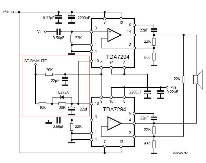

Lehet, hogy már sokan és sokszor megkérdezték, de nem nagyon tudom megérteni, hogy a ST-BY/MUTE-t mihez és hogyan kell kapcsolni. Ha valaki eltudná magyarázni akkor megköszönném. Képet csatoltam, hogy világosabb legyen melyik kapcsolásról lenne szó.

(#) Lacko12 válasza neocska hozzászólására (») Jún 8, 2011 /
Ha szeretnéd használni ezt a funkcióját akkor csak egy kapcsolóhoz vezeted ki és azzal tudod kapcsolgatni de sokan fölöslegesnek tartják ezért nem is használják!
