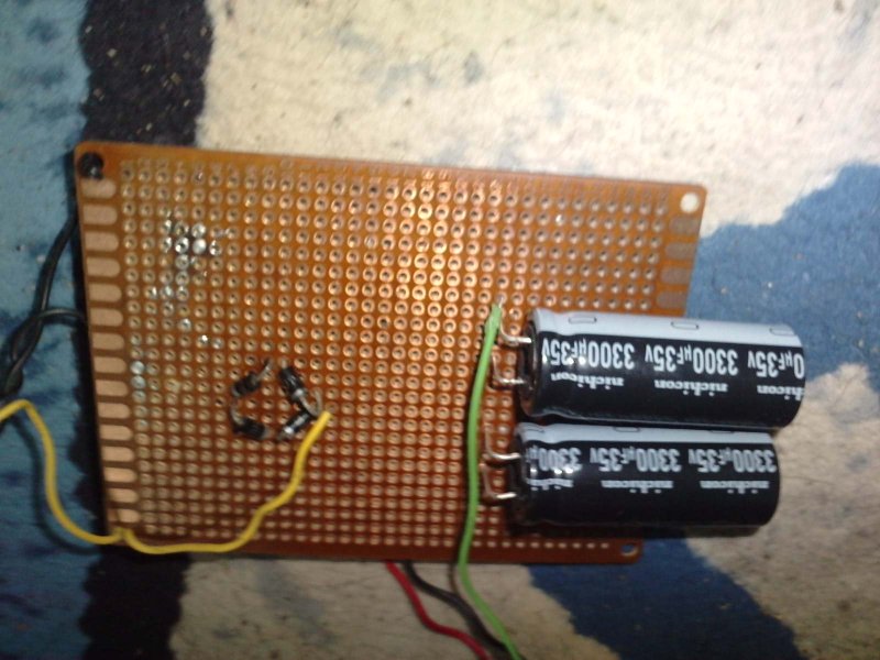

(#) Gyusze válasza kistotti01 hozzászólására (») Júl 18, 2011 /
Hello. Koszi a segitsegeket. Meg probalok meg segiteni magamon. Kep megoldhato, csak eleg ''cigany'' munka(nem akarok senkit megserteni evel). Elso ilyen munkam, es ezt is mar ujra csinaltam jo parszor. Kicsit nagyobb nyak-al csinaltam, hogy joban bele lehessen latni es joban hoza lehessen ferni. Lehet van benne valami,hogy kicsi a tap. 100nf-s kondikat meg nem tettem bele. Amiket kaptam regeben rajzokat egyiken se volt. Pufer kondi sincs ilyen 10.000 meg annal nagyobb jelenleg itthon. Kell vegyek, meg akkor mast is veszek amit kell. Ha esetleg valamelyik alkatresz nem paszol, kerlek szolj es veszek helyette masikat. Ami csak kell meg pluszba/vagy valami helyett szolj kerlek. Trafo E vasmagos jo? Elore is koszi.
(#) Gyusze válasza neocska hozzászólására (») Júl 18, 2011 /
Nincs sajnos labortapom. 100nf-ost kell vegyek, de hova is tegyem? pufferek utan parhuzamosan veluk? Ujra cineztem mindent!. Jelbemenet, szerintem jo :-?? Az a kabel mas hifivel jol ment. Felirtam kepre ,hogy mi micsoda, es menyi az erteke.

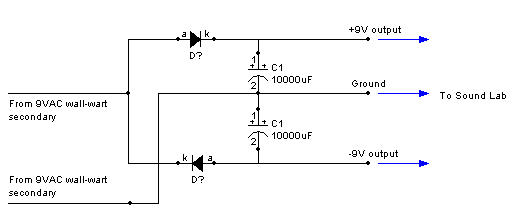

(#) neocska válasza Gyusze hozzászólására (») Júl 18, 2011 /
Párhuzamosan a puffer kondikkal a 100nF-eket, és megdupláznám a puffert.
Müködni fog! Csak sok türelem kell hozza!
Ez szereint volt utánépitve? ha igen akkor ellenörizd le a nyákod, meg az elemeket hogy jo helyen vannak-e Sajnos a képröl nehéz tájékozodni, föleg hogy csak 1ik oldala van meg.
u.i. csak én látom ugy, hogy csak simma trafo és nem simmetrikus?

(#) imre8407 válasza Gyusze hozzászólására (») Júl 18, 2011 /
Tudod mi az a szimmetrikus táp?
(#) Gyusze válasza imre8407 hozzászólására (») Júl 18, 2011 /
Tudom de nincs olyanom, Bejartam az elektronikai boltokat es nem igazan talaltam. :-s Ezert hat probaltam aval ami van/volt
Próbáld Így bekötni a tápot.
(#) neocska válasza Gyusze hozzászólására (») Júl 18, 2011 / 1
Kisebb eltérések nem "olyan nagy" bajok.
Na de amitnt azt tudjuk, és a mellékelt rajzon is láthato, hogy az erösitö igen igen kedveli a simmetrikus tápot, namármost ennek hiányában, a tápfeszültséged felezödik (pufferkondik probálják összehozni a "gnd"-t). Szerintem keress minimum egy 2X16V-os trafot ami tud 5-5Amperkát oldalanként.

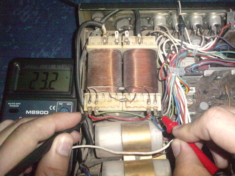

Probaltam nemreg, es ugyan igy csinal. Halk es recseg is. Max ebbol tudnam kiszedni azt a trafot mert az az erosito mar reg leegett, meg apum fiatalkoraba, csak az 40v AC-t ad es ki is kell szerelni onnan, vagy legalab lekotni. Szerinted probaljam meg aval ha nincs mas?
40V AC vagy 2*40V AC vagy 2*20V AC?
(#) Gyusze válasza imre8407 hozzászólására (») Júl 19, 2011 /
Ez akkor most 2x 23 v lenne. Nem igaz? Ugy csinaltam a kepeket hogy lathato legyen a meres. Szerintetek erdemes lenne kivenni?
