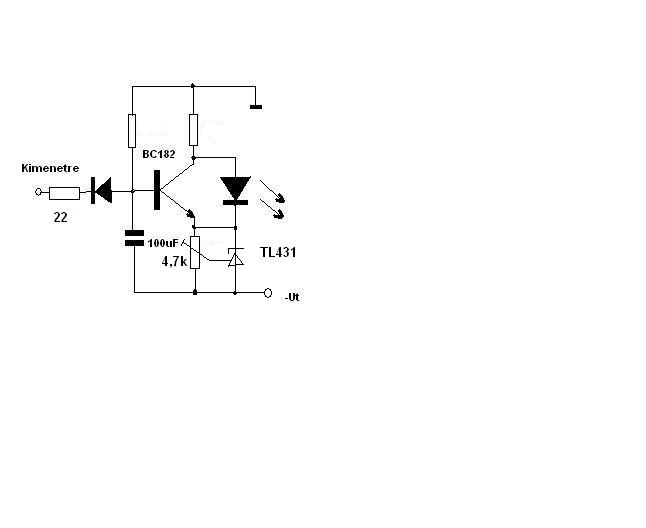

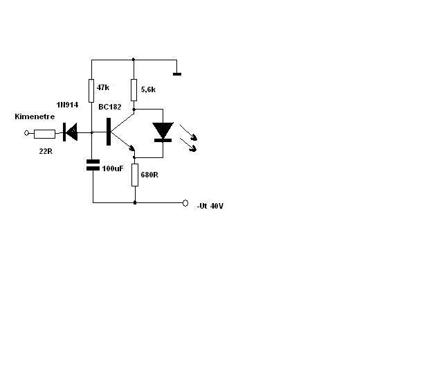

(#) skero hozzászólása Júl 24, 2011 /
Tisztelt fórumtársak: Azt szeretném kérni ,ha valakinek van működő kapcsolása 7294 - clip indikátorhoz az legyen szíves rakja föl. Előre is köszönöm. Skero.
(#) reloop válasza skero hozzászólására (») Júl 24, 2011 /
Szia! A 7294-nek nincs az 5-ös lábán clip kimenet, csak a 7293-nak. Mindkettőre van megoldásom, csak írd meg mekkora tápfeszre kell.
(#) skero válasza reloop hozzászólására (») Júl 24, 2011 /
Szia! 2X27,4 AC trafóról menne egy dupla hidalt cucc. Még nem tudom milyen dióda hidat használok és mennyi fesz esik a diódákon ,de kb 39V üresjáratira számítok. Köszi!
(#) reloop válasza skero hozzászólására (») Júl 24, 2011 / 1
Az emitter ellenállás/zener a clip érzékenységét, a kollektor ellenállás a led áramot befolyásolja. 40V-ra Clip01 szerint építettem meg.
Nagyon szépen köszönöm! A trimerel összedobom majd scopal belövöm aztán fixre cserélem. Köszi mégegyszer.
