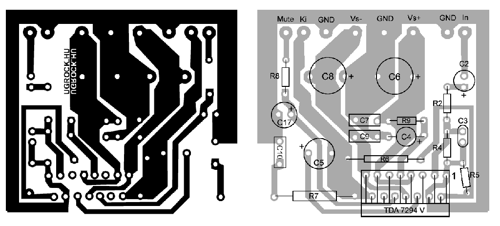

(#) Robi85 hozzászólása Jan 29, 2012 /
Az lenne a kérdésem, hogy a gyári kapcsolásban a c2 és c5 hány voltos kondik? Nekem csak 16 voltos van itthon. Ez jólenne bele? Átnéztem már mindent, de nem találtam nagyobbat. Csak 47µF-os van ami 50V.
(#) reloop válasza Robi85 hozzászólására (») Jan 29, 2012 /
Szia! C2 helyén lehet 16V-os, ha valamilyen hiba folytán táp kerül a kimenetre cserélni kell.
A C5-ön 4V-tal van kevesebb mint a pozitív táp, e szerint méretezd. A gyári ajánlás szerinti 22µF nagyon karcsú, nem ajánlom a használatát. A 47µF tökéletes erre a feladatra.
Szerk.: C2 helyén két szembe kötött 47µF örökös darab
(#) Robi85 válasza reloop hozzászólására (») Jan 29, 2012 /
Csatoltam a nyákját, Nem látom rajta a gyári kapcsiban szereplő C2 22µF-os kondit. Az erősités ezen a nyákon az R5-R6 végzi? Ezeknél kellene lennie a 22µF-nak, de nincs. Tehát R5=680r, R6=22K?
Akkor 47u van nekem 50Voltos. A tápfeszültség az +-38V terheletlenül.
Nyák?
Jajj, elnézésed kérem az elöbb lemaradt.
Elől-járóba annyit, hogy ezt szokás rosszul vasalni
A felirat nem segít a tájékozódásban, mitöbb megtévesztő.
A C2 elhagyható, ettől az egyenfeszültség erősítés nem lesz egységnyi. Nekem nem tetszik, de az adatlapi hídkapcsolásban is ilyen. Bassmester mostanában mérte, nem okoz problémát.
A C5-nek tökéletes a 47µF 50V.
Jól vannak vasalva a nyákok. Az egyik az egy egység csomagból való. De ahogy nézegetem a C5 forditva van benne. A pozitiv lábának kell az IC 6-os lábához csatlakoznia? Met ezen meg pont forditva van ami megvan nálam épitve. Nem én épitettem, csak szervizelésen van itt. Állitólag halkan szól, azért is kérdeztem az erősitést, mert ebben R6=47k, R5=1.5k van.
A pozitív lábának kell az IC 6-os lábához csatlakoznia. A nyákon helyes a jelölés. A 47k/1,5k visszacsatolás korrekt.
Igen azon helyes, amit fentebb csatoltam, de ami ittvan nálam azon nem jól volt benn a kondi. Itt a pozitiv volt a kimeneten, nem pedig a 6-os láb felé. Amugy 47k/1,5K visszacsatolással mekkora bemenő jel kell az erősitőnek?
