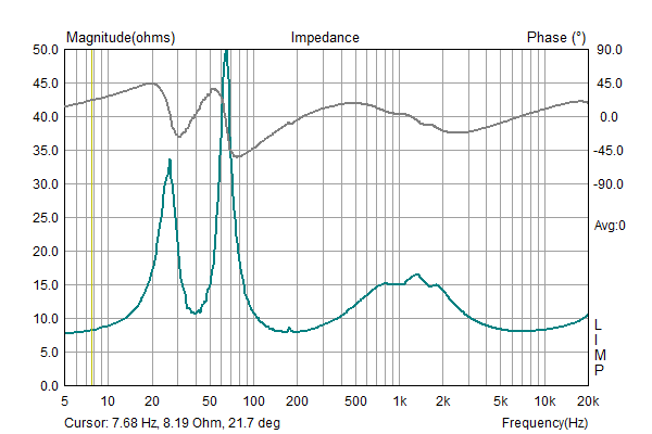

(#) reloop válasza neocska hozzászólására (») Máj 20, 2012 /
Szia! Először is gratulálok!
Ez a melegedési kérdés a hűtőbordán kívül még két tényezőn múlik. Az egyik a tápfeszültség. Ezt teljes terhelés alatt kell vizsgálni, mennyire esik vissza. Egyszerű méréssel megállapítható.
A másik már bonyolultabb: a hangsugárzó impedanciája. Mivel nem ohm-os terhelésről van szó, számít milyen frekvencián érkeznek a legnagyobb amplitúdójú jelek. Bővebben: Link

(#) neocska válasza reloop hozzászólására (») Máj 20, 2012 /
A tápfeszültség az 3voltot esik, ingadozva, de ez változni fog mivel nem a végleges tápja, hanem egy kapcsoloüzemü táprol fog menni, csak fejezzem be, kicsit teszteljem azt is, majd párositom öket.
Ha jol értelmezem akkor, alacsonyabb frekvenciákon az ellenálása megnöhet?
Hogyan tudnék egy olyan áramkört épiteni mivel letesztelem, hogy mekkora frekvencián hogy viselkedik a hangsugárzom?
