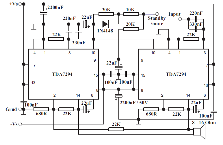

(#) Alkotó válasza bencikusz hozzászólására (») Jún 13, 2012 /
Mint céloztam rá, a kérdés gonosz volt. Amit linkeltél, az adatlap 25-ös ábrája. De sem a szövegben, sem a következő oldalon lévő diagramokban nincs semmilyen utalás, ami 200W-ról szólna. Sőt, olyannyira nincs, hogy a 10%-os torzításhoz is csak 150W/8R és 170W/16R-ot ad meg (eltérő tápfeszültségekkel).

(#) reloop válasza bencikusz hozzászólására (») Jún 13, 2012 /
Szia! Ilyen jellegű mérésnél a szkóp-ábráról azt lehet leolvasni, hogy lecsapja-e a jel tetejét a túlvezérlés. A jel alakhűségét, azaz a harmonikus torzítást nem mutatja ki. Az adatlap 100W-hoz 10% torzítást irányoz elő. Ekkor még nem klippel, de a számított felharmonikusok mértéke tetemes. No, erre a híd kapcsolásban jön még egy fokozat ami hozzáadja a magáét. Itt egy ollózatom az adatlapból, nem nagyon van ez másként az általunk épített erősítőkben sem.

(#) Bassmester válasza bencikusz hozzászólására (») Jún 13, 2012 /
Egy PA végfok addig használható, amíg nem klippel.
A videómon látható mérésem valóban csak a tiszta, vágás nélküli szinuszos effektív teljesítményre vonatkozik, torzításmérés nélkül. Szinte mindegyik PA gyártó RMS teljesítményt ad meg és a THD-t kisebb teljesítményen mérik. A 7294 híd, 8 Ohm-os műterhelésre +/- 36V megléte esetén adja le a 200W-ot. Ez nem wattmánia...
csupán azt kell eldönteni, hogy egzakt mérésekre, vagy gyári adatlapokra hagyatkozunk.

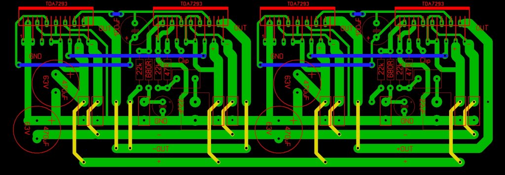

(#) peter1995 hozzászólása Jún 17, 2012 /
Sziasztok. VAn egy rajzom 7293-al. 4db IC van benne. Ahogy én kivettek ezek m ind össze vannak kötve vagyis ha minden igaz 400W mono-t tud?
HA ez igaz 400W akkor szeretném kérni, ha valakinek ez megvan .lay.ban az legyen szíves feltenni.
(#) akos153 válasza peter1995 hozzászólására (») Jún 17, 2012 /
Hello,
Én ahogy kiveszem a rajzból 2-2 ic van közösítve de ugyan akkor a 2 csoport is közös lábakon van kivezetve. Érdekes ez a kapcsolás. De ha valóban működik akkor tudja a 400W-ot.
(#) sanca2 válasza peter1995 hozzászólására (») Jún 17, 2012 /
Ahogy én látom 2-2 paralelbe van és a 2Ő hídba
Szerintem 300-350 Wat ami kivehető belőle, de vannak itt akik jobban tudják csak lehet most a meleg elől valami nedves helyen vannak és lubickolnak

(#) reloop válasza peter1995 hozzászólására (») Jún 17, 2012 /
Szia! Ezek a hosszú tápsínes rajzok tőlem származnak. A jelenlegi legjobb verzió ez lenne. A nyákon két független párhuzamos kapcsolást helyeztem el, melyeket fázisfordítós előerősítővel hajtok meg.
300-350W teljesítményt lehet vele megcélozni. 200W-ot szeretnék kivenni belőle 1%-nál kevesebb torzítással.
A nyák beültetésre készen várja, hogy időt szakítsak rá. Ha minden hibátlanul működik akkor részletes leírást készítek róla. Az első változat itt tekinthető meg.

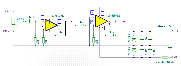

(#) peter1995 válasza reloop hozzászólására (») Jún 18, 2012 /
Ja és ezen a rajzon is az egyik out a + a másik out a - és nem a GND-hez képest van a 2 kimenet. Mert haveromnak monó kellene.
(#) reloop válasza peter1995 hozzászólására (») Jún 18, 2012 /
Az egycsatornás fázisfordítóval megbirkózol?
(#) peter1995 válasza reloop hozzászólására (») Jún 19, 2012 /
Ha van egy kapcsolási rajz akkor nem jelent gondot.

(#) reloop válasza peter1995 hozzászólására (») Jún 19, 2012 /
Rajzoltam egyet.
Oké ez menni fog. És ha ezt bekötöm a kapcsolás elé akkor az out1 és az out2 lesz a kimenet és nem a out1,2 és a test?
Ez a kis ábra szemlélteti a lényeget.
Amit rajzoltam 3x jelerősítést végez, hasznát szoktam venni.
