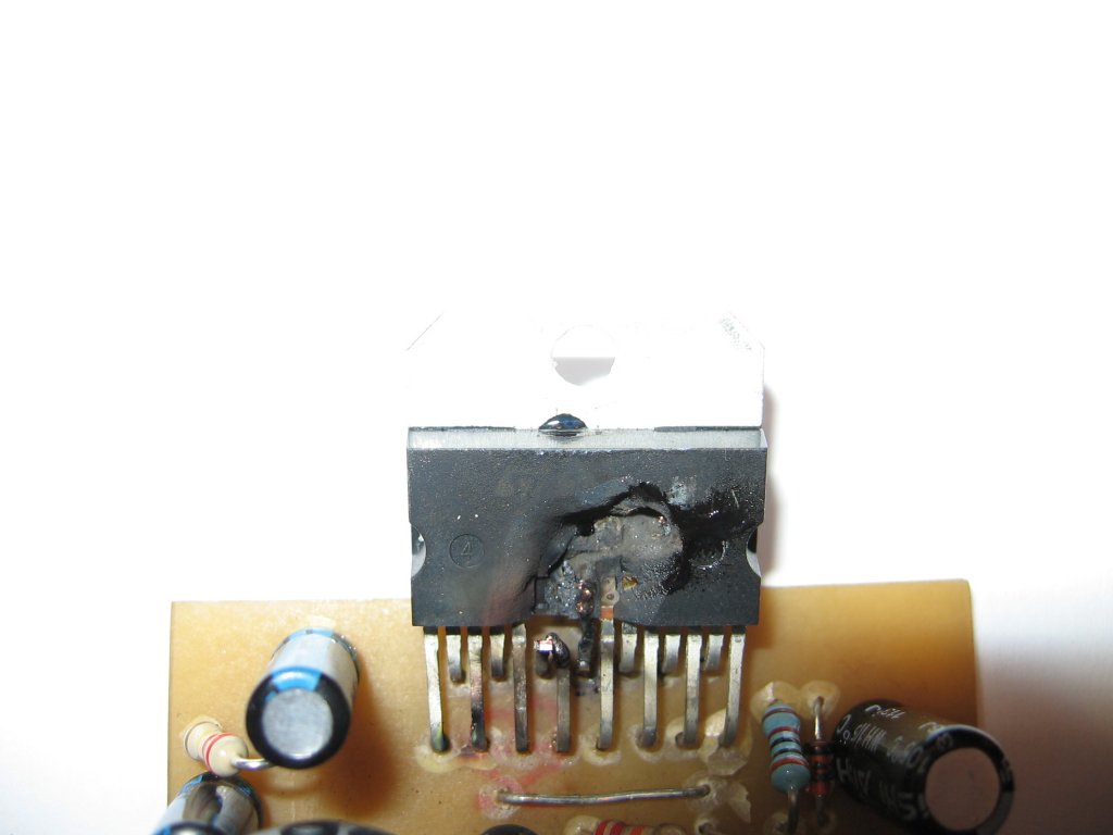

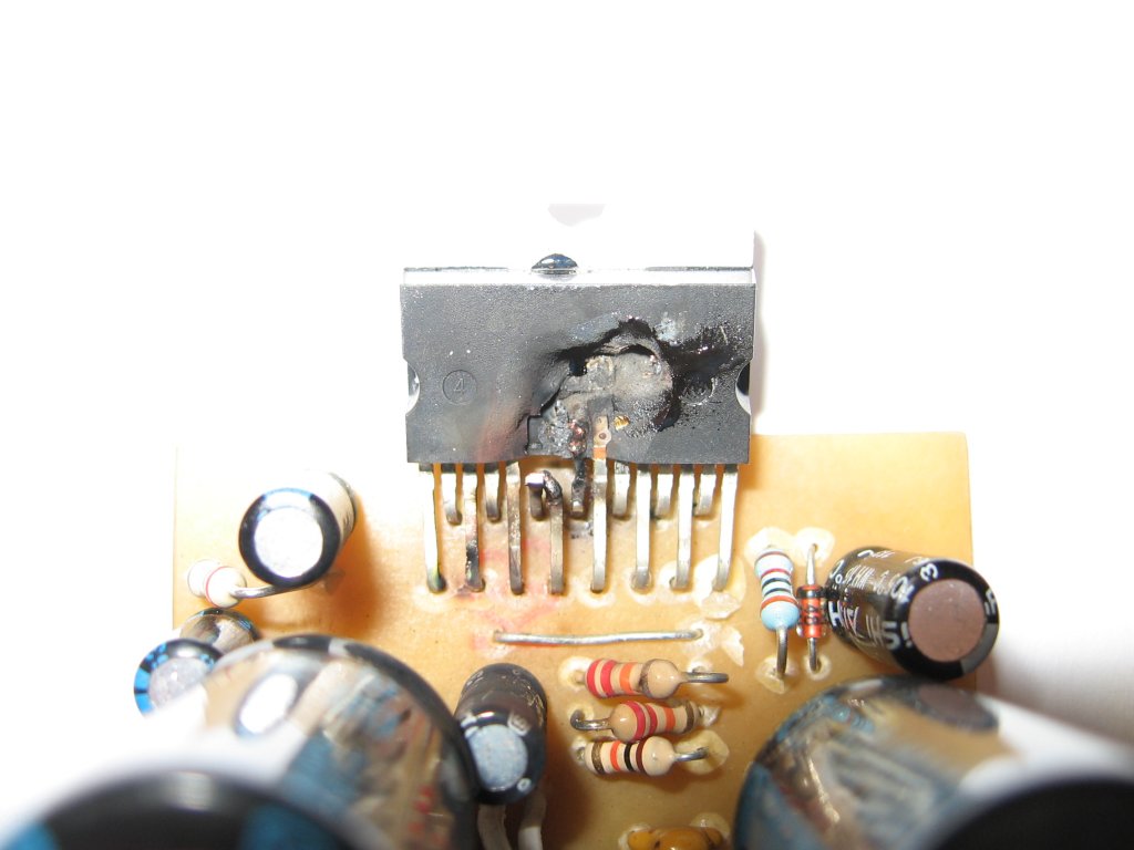

(#) mmajka hozzászólása Jún 30, 2012 /
Kedves Fórumtársak!
Igazából ne kérdést akarok feltenni! Egy tapasztalatot akarok megosztani mindenkivel a szerintem hamis tda7294 es ic hátrányáról ....
Zárlatellenőrzés, hűtőtönk felszerelése után kirobbanó sikertelenséggel hangos de aztán néma halált halt az egyik ic a kettőből. Az ikertestvér elsőre indult mellesleg zaj és egyéb rossz dolgok nélkül.
A meghajtás +-36V
A rossz tapasztalat ellenére mindenkit biztatok a megépitésre mert az eredmény ha nem gyárihibás vagy hamis az alkatrész akkor egy jó hangú, nagyon olcsó és nagy teljesitményű erősitő tud lenni.
A mellékelt képek a balszerencsém termékei....
(#) reloop válasza mmajka hozzászólására (») Jún 30, 2012 /
Lehet, hogy hamis volt, de ha kisütetlen tápkondira kötöd rá az erősítőt (akkor még semmi rendellenes nem tapasztalható) az első bekapcsolásnál pont így szokott viselkedni. Az eredeti ST IC azért kormosabb.
