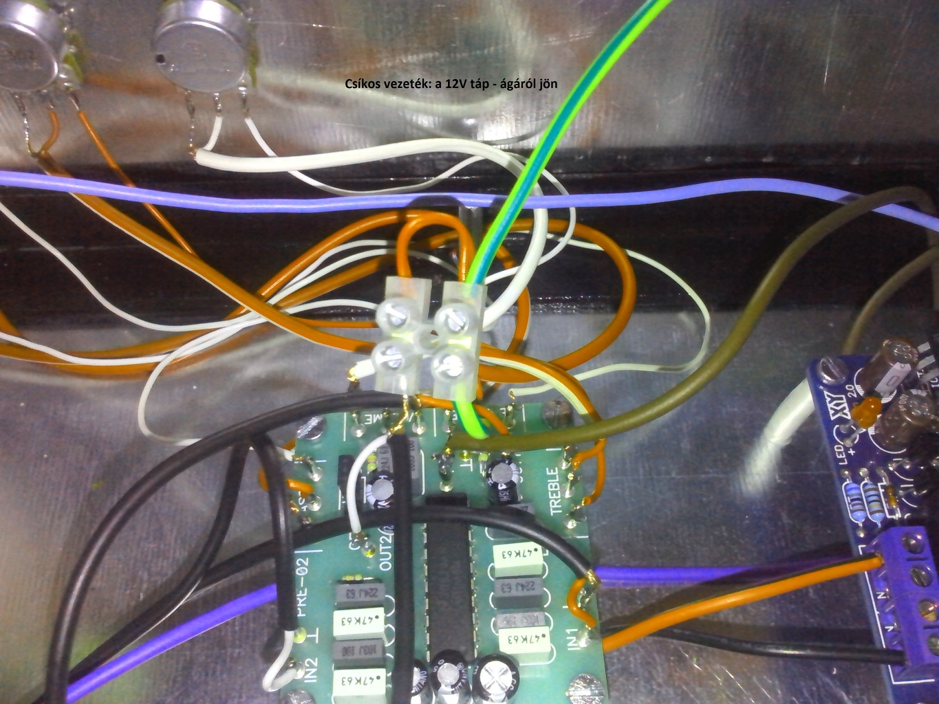

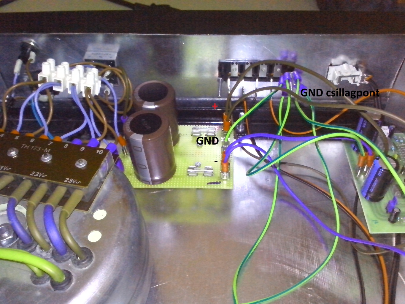

Készíts egy képet, amin a teljes kábelezés látszik! Ha van rendszer a vezetékek színében, oszd meg velünk, ne kelljen találgatni.
(#) akos153 válasza reloop hozzászólására (») Aug 25, 2013 /
Csináltam 3 képet. Bejelöltem mindegyiken melyik vezeték mit csinál.

Úgy látom a hangszín panel három testvezetékkel is csatlakozik a végfokokhoz. A jel vezetékkel párhuzamosan egy-egy, valamint a csillagpontról is jön egy szál. Próbáld meg, hogy vagy csak a csillagpontról kapjon testet, vagy csak a két végfoktól jövő test vezeték maradjon. Melyiknél tapasztalsz kevesebb zúgást?
Rákérdezek még, az LM1036 panelt 12V-os feszültségstabilizátorról táplálod?
(#) lukacsp válasza akos153 hozzászólására (») Aug 25, 2013 /
Földhurok ügyben először azt próbálnám meg, hogy az előfok GND-t és csillagpontot összekötő kábelt megszakítanám (leforrasztanám az előfok nyákjáról).
Az, hogy az előfok egyszer földelődik a csillagpont felé, egyszer pedig a jelkábel árnyékolásán keresztül a végfok nyák felé, azon keresztül ismét a csillagpontra - már földhurok.

Ha nem kap testet se végfokról se közös pontból akkor zúg mint állat. Ha csak a végfokról kap testet akkor zúg ugyan úgy. Ha csak a közös pontból kap testet valamivel halkabb. Ha viszont lekötöm a bemenő jelet a végfokról akkor nincs zúgás.
(#) reloop válasza akos153 hozzászólására (») Aug 26, 2013 /
A hangszín és a végfok közötti vezetéket sodord össze, vagy cseréld árnyékoltra.
Nézd meg mi történik ha csak az egyik végfok van a hangszínre kötve. A másiknak ne csak a jel, hanem a testvezetékét is válaszd le a kísérlet idejére.

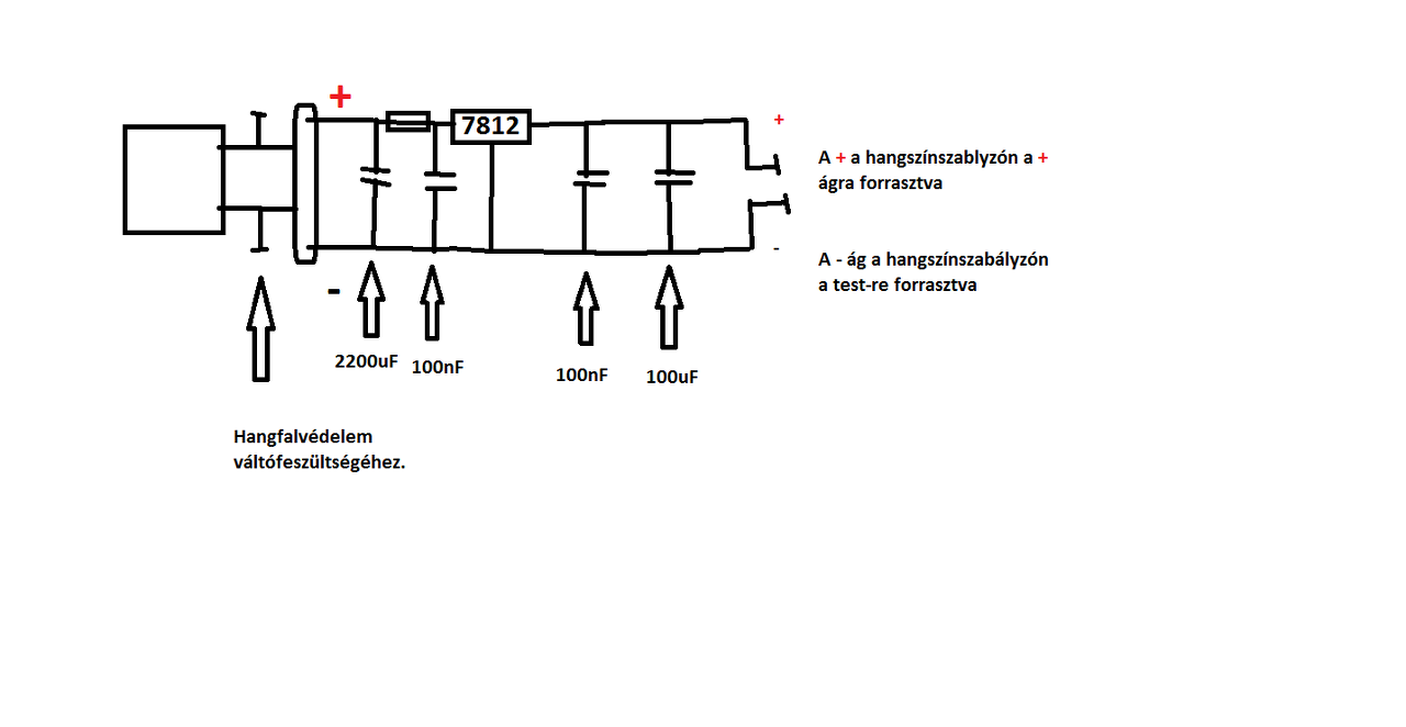

Amennyire össze tudtam rakni, a csatolt kép szerinti összeállítást érzékelem, amiben a piros vonal mutatja, hogy miért áll fenn a földhurok esete.
Azt meg lehetne oldani valahogy, hogy a védelem a végfok tápjára legyen kötve? Akkor nem kéne a védelem GND-jét összekötni az előfok táp GND-jével, és így nem alakulna ki a hurok.
(#) akos153 válasza reloop hozzászólására (») Aug 26, 2013 /
A hangszín és a végfok közötti vezeték árnyékolt. Ha csak az egyik van rákötve is ugyan ez a jelenség.
lukacsp: A védelem váltóáramot kap, a hangszín pedig 7812-vel stabilizált tápot kap. Igaz ugyan az a trafó hajtja mind 2-őt. A védelembe csak a csillagpontból megy egy vezeték.
(#) lukacsp válasza akos153 hozzászólására (») Aug 26, 2013 /
Azt sem tartom kizárva, hogy így van a bekötés (kép).
A végfok tápjáról kéne megoldani a védelem táplálását.
Próbáld meg megtáplálni a védelmet a második kép alapján, így az előfok tápjához nem lesz köze. Szerintem ez a megoldás kulcsa.

„A védelem váltóáramot kap, a hangszín pedig 7812-vel stabilizált tápot kap. Igaz ugyan az a trafó hajtja mind 2-őt.”
A segédtrafón két független szekunder-tekercs van?
Nem, közös mind2-nek a táplálása.

Ha átkötöm a végfok tápjára akkor megszűnhet ez a probléma? Akkor viszont a 7218-ra ami van a védelmen hűtőbordát kell tennem, mivel így is 21V körüli áramot kapott ami miatt 10 perc után már jelentősen felmelegedett. 23V akkor nem lesz káros a védelemnek? Mert az adatlapján 12-15V írnak megengedett tartománynak. Annyit tudok, hogy a 7812 35V-ig lehet terhelni.
Látom nem érthető. A védelemnek egy teljesen független szekunder feszültséget kell biztosítani! "Need independenct power supply!"

De értem. Akkor a végfok tápjára kössem át a védelem tápellátását? Jelenleg így van (kép)
Ha átkötöm akkor a "csokiba" kössem? mert annak a végén így néz ki. 23v gnd gnd (ez a kettő egy vezetékkel össze van kötve) 23v

Ha a csokiba kötöd az miért lenne független? A 23VAC mint helyesen megállapítottad, amúgy is túl magas a 12V egyenfeszültség előállításához.
Egy közbevetőleges kérdés: a feszültségstabilizátortól csak a +12V jön el? Onnan nincs közvetlen test (0V) víve az LM1036 panelra?
Egyelőre ne kötözz semmit, beszéljük meg!
Pontosan így néz ki a bekötés.
A 12V-os tápról a hangszínre menő testvezetéket nem látom - pedig nagyon nézem
A hangszín táp AC-re kötött védelem csúnya hurkot okoz, még egy 12Vac-re lesz szükséged.
