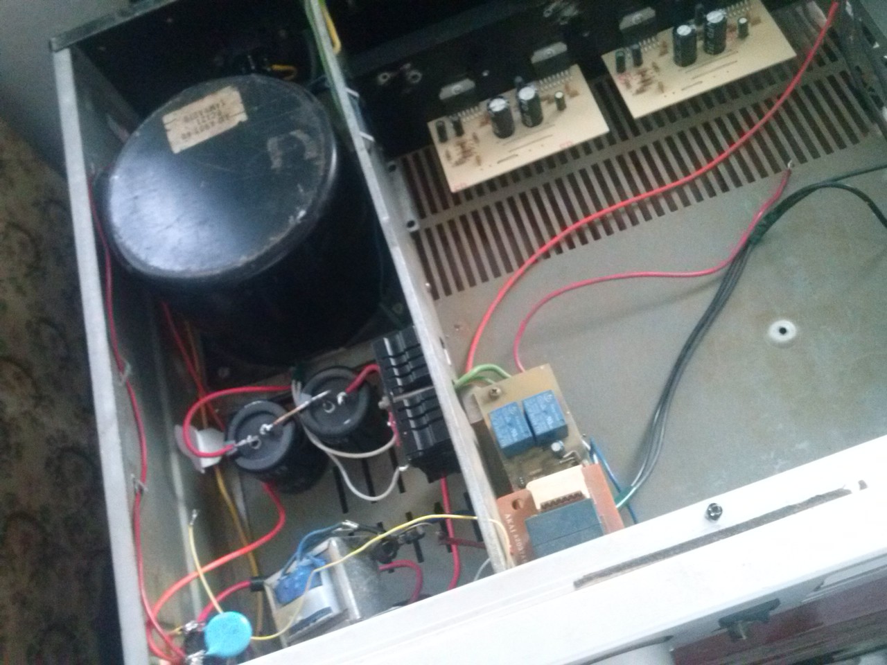

Sziasztok! Van itthon 2 darab tda7294 hid kit, ami szimetrikus taprol működik. A trafom 2x50Vac vagy 2x63Vac. Ezekhez ellehet készíteni a szimetrizalot? Ha igen, akkor melyik megcsapolást használjam. Nem tudok dual mono kialakitást csinalni, mert a trafo egy akai erositobol van, toroid be van öntve azt hiszem lakkba, és csak licás drótszálak jönnek ki belöle. Szerintetek érdemes valamelyik tápfeszről hajtani úgy, hogy csak egy tekercs lenne megterhelve? Annó 2 darab 270W os vf2 ot is tudtak hajtani akkor a tápfesz +/-71 rol +/-68.5 re esett vissza a táp. Gyárilag irja a doboz hatulján hogy 450W max.
(#) reloop válasza Davidd hozzászólására (») Szept 22, 2013 /
Szia! A 2x50VAC-t használhatod, így készítsd el az egyenirányítást.
(#) Davidd válasza reloop hozzászólására (») Szept 22, 2013 /
Igen énis így gondoltam. Azért nem reagáltam gyorsan, mert most tettem fel bordara a két panelt, a régi paneleket kivettem. Még sajnos így sem fogom tudni használni a 22000µF kondiaim merthát csak 63 V-osak. A szimmetrizálot egyszer vagy kétszer kell elkészítenem? Clip detektort a szimetrizaló után kell kötnöm ugye? Szerinted a trafó bírni fogja? Ez egy kis buli erősítő lesz, hogy kisebb buliba viszem, ne kellessen majd a rackből szedegetni ki az erősítőt.
A 63V-os puffereket kösd sorba: így.
A szimmetrizálót elég egyszer elkészíteni.
A trafó valószínűleg bírni fogja, megnyugtató választ az 50VAC szekunder vezeték átmérőjéből lehetne adni. Átmérő 1,2mm már jó lenne.
Sajnos már csak szigetelt licás drót jön ki. Van külön panelterved a szimmetrizálódhoz? Van 100V os 10000µF kondim, két darabot párhuzamosan kötöttem. Legyen mit rángasson. Diodák tranzisztor tokban vannak, kaptak egy pentium III bordát venti nélkül. A clip rész -40V ra van kiszámolva, így mit kell rajta változtatni hogy pontos legyen? Na és megyek alakitani a puffer részen látom rosszul kötöttem.

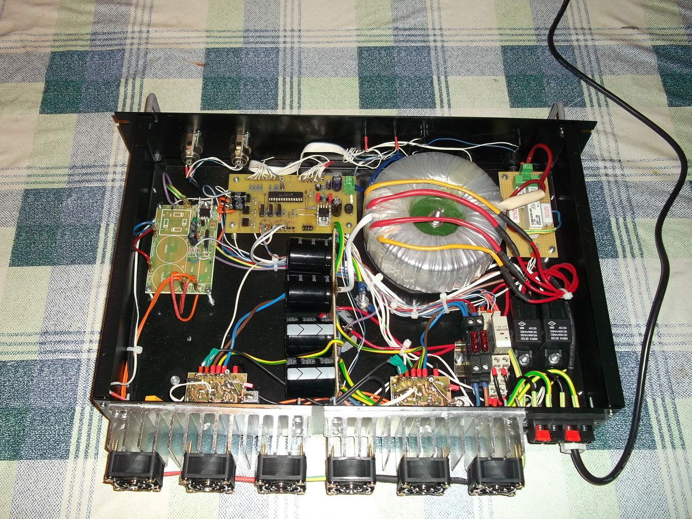

Bocs, hogy Alkotó helyett beledumálok a témába, de írtad, hogy buli erősítő. Én nem látom a képeken a ventillátorokat, hol vannak?
Negatív példaként csatolom a képét annak a végnek amibe szimpla (nem bridge) TDA7294-et tettem, azt hittem passzív hűtéssel fog menni. (Ki is számoltam a hűtést.) Hát nem. A való világ jobban tudta a fizikát megint. Rá kellett tákolnom a bordára ventillátorokat, mert max szinuszos kivezérlésnél hamar elérte a 90 fokot a borda, és a hővédelem amit tettem bele le is tiltotta a véget. Jobb előre egy kicsit túlméretezni a hűtést, mint utólag tákolni, mint ahogy én tettem. (2U-s rack dobozban van, csak a méretek viszonyításához.)
(#) Davidd válasza lukacsp hozzászólására (») Szept 24, 2013 /
Szia! Elnézést, hogy lassan reagálta láttam hogy írtál de nem tudtam telefonon hasznáni a link gombot. Tényleg most ahogy nézem tényleg nem látszanak a ventillátorok. Mellékelek még pár képet hogy lásd. Ez az erősítő nem kap racket mert nincs is rávalo, meg pont az a feladata, hogy a kicsi bulikon mikor kell valamilyen erősítő ne kellessen mindig a rackből kiszedni. 3U ban most akarok készíteni 4x vf2 monstert. Az első képen még a 2x10000 µF látszik, de már átvan kötve. Sorosan van 2 darab 22000 µF 63V.

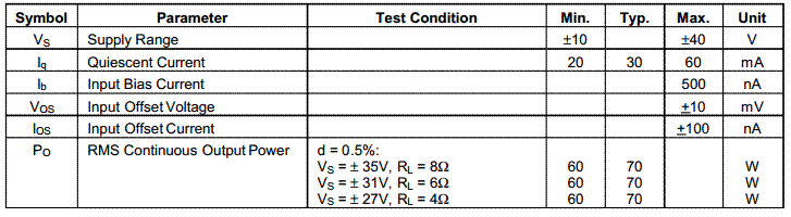

(#) reloop válasza simi21 hozzászólására (») Szept 27, 2013 /
Az adatlap vezérlés nélküli maximális tápnak adja meg a +/-50V-ot.
Vezérelve így fest a dolog.
