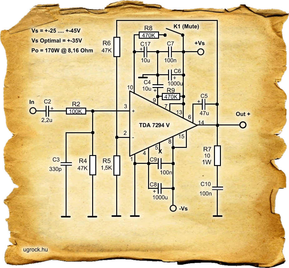

Erre a nyákra gondoltam,ez a Pedró féle ugye?ha nem tévedek.
Ebbe a nyákba szeretném be építeni a 7293-as ic-ket,ebbe gond nélkül be lehet?és menni is fog normálisan?
A hozzászólás módosítva: Aug 31, 2013
(#) reloop válasza Beringer 600 hozzászólására (») Aug 31, 2013 /
Az 5-ös láb sajnos be lett fogva a feszültség-utánhúzásba. Amúgy sincs semmi okod lemondani a TDA7293 plusz szolgáltatásairól, de nem OFF-olnék itt róla.

Reloop!
Ebben a kapcsolásban a bemeneti csatoló kondi milyen legyen?
(#) reloop válasza enree hozzászólására (») Szept 7, 2013 /
Szia! Egyszerű fólia kondenzátort ajánlok.

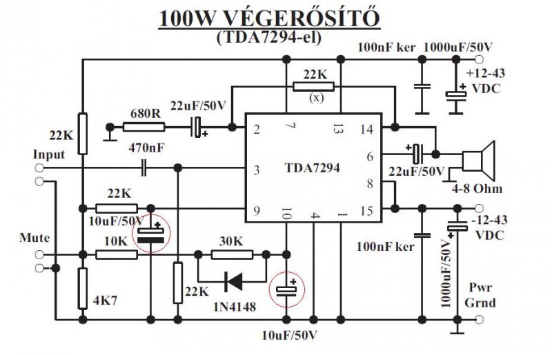

(#) Hidi hozzászólása Szept 10, 2013 /
Sziasztok! Elég kezdő vagyok az elektronikában és ezért lenne egy két kérdésem. Melyik a jobb és miért. A válaszokat köszönöm.
(#) reloop válasza Hidi hozzászólására (») Szept 10, 2013 /
Szia! A második rajz hibás, óvakodj tőle! Ha rám hallgatsz ezt építed
