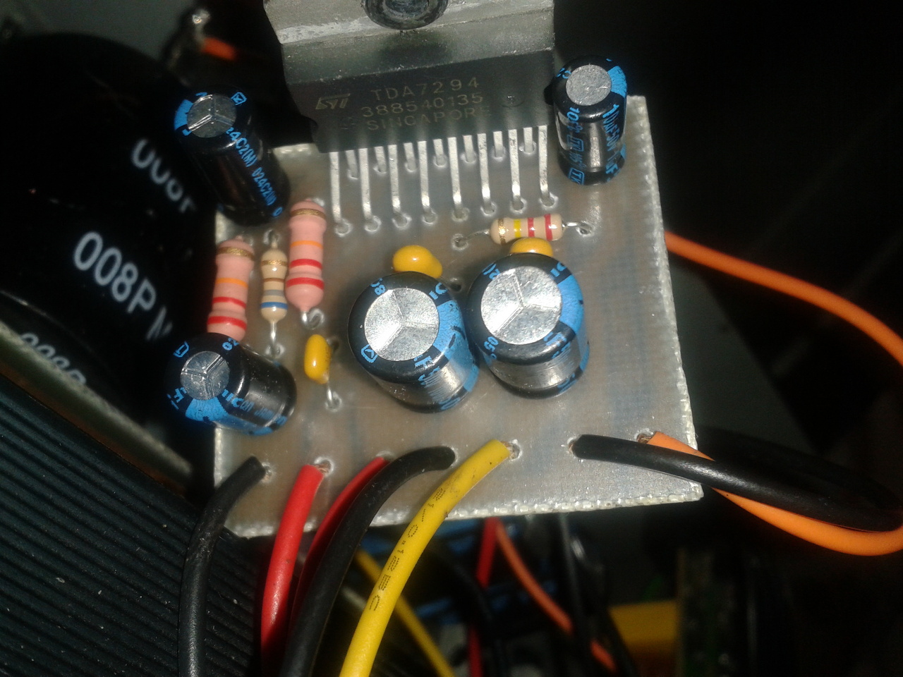

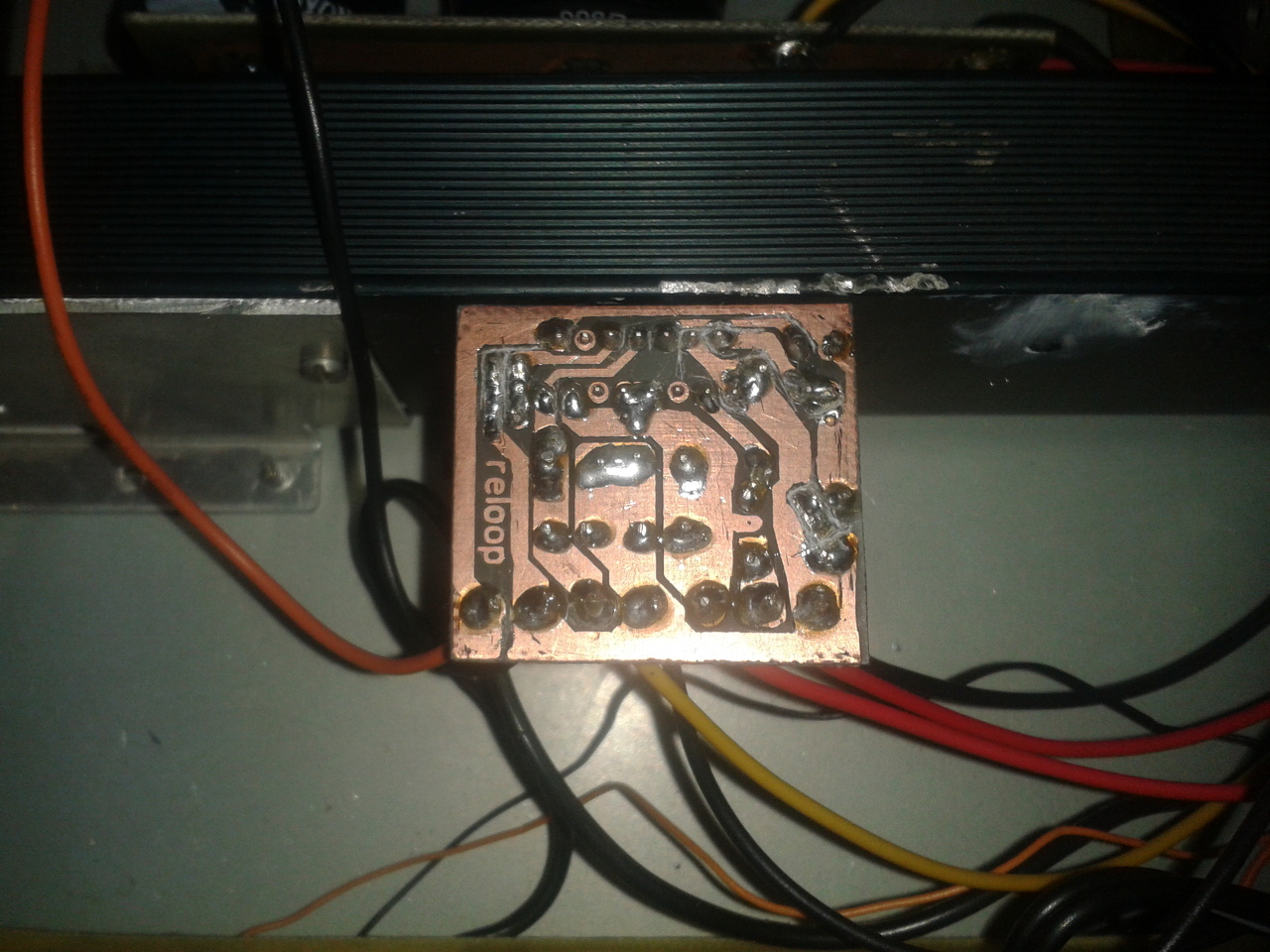

Segítséget kérnék. Vasalva elkészítettem Reloop nyákját, de csak búg. A kimeneten +29,4v van. 2*31-et kap.

(#) reloop válasza konyak6 hozzászólására (») Okt 8, 2013 /
Szia! Abból az IC-ből nem sok jót nézek ki. Kisütött táp pufferekre kötötted rá, azon szokott még elcsúszni a dolog. Egy képet nézzünk azért meg milyen lett - hátha szemet szúr valami.

(#) konyak6 válasza reloop hozzászólására (») Okt 8, 2013 /
Íme a képek. A nyák vasalva, filctollal korrigálva a vezetősávok vastagsága, átnézve rövidzárra. Az erősítőben korábban volt már TDA, de saját hiba miatt meghalt. Kb fél éve állt az erősítő. Én nem látok rajta hibát. Nem tudom mi lehet a baj. Az ic mondjuk az olcsóbbik fajta.
A pozitív táp és a bemenet (3-as láb) között tisztítsd még a NYÁK-ot, a kondi beforrasztásnál különösen gyanús.
Minden gyanús részt mechanikailag kitisztítottam. Ez a képeken látszik. Szakadás vizsgálóval ellenőriztem a bemenetet, tápot, kimenetet. Kezdésnek zárlatot mutat mind a két táp a testhez képest, aztán néhány másodperc után megszűnik. Gondolom a kondik miatt. Az ic-re gyanakszom. Nem boltban vettem.
A hibás IC benne van a pakliban, nem Te lennél az első aki így járt.
A 3-as lábra menő sáv és a pozitív táp között kiloohm nagyságrendben sem lehet vezetés, azért említettem. Elég közel vitted.
