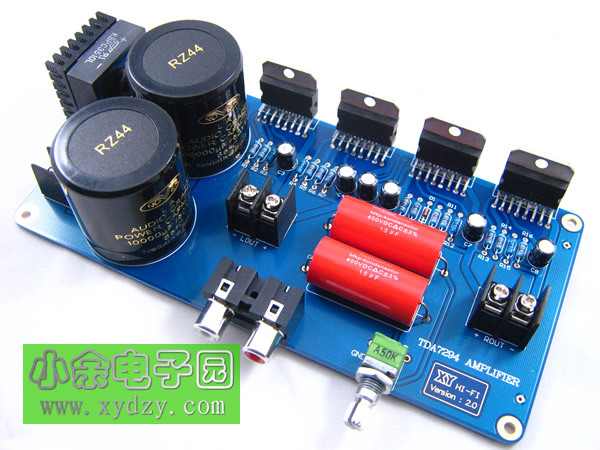

(#) Beringer 600 hozzászólása Okt 5, 2013 /
Sziasztok! Ehhez a nyákhoz tudna nekem valaki beültetésit küldeni?nagyon köszönöm előre is.
(#) reloop válasza Beringer 600 hozzászólására (») Okt 5, 2013 / 1
Szia! Ezt szerintem bepakolhatod az adatlapi híd rajza szerint. Onnan ki tudod nézni mely lábra mi csatlakozik. Így legalább biztosan jó lesz
Itt fórumon küzdöttünk már ilyen távol-keleti csodával, nagy reményt ne fűzz hozzá. Inkább lemarnék egy bevált paneltervet.

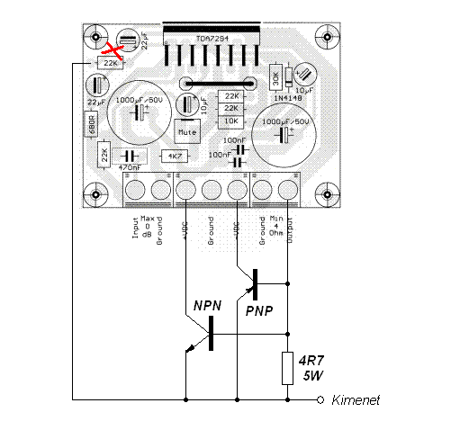

(#) szikorapéter hozzászólása Okt 5, 2013 /
Helló.Egy olyan kérdésem lenne hogy van egy TDA7294 -el megépített sztereo erősítőm (kép alatta),és hogy erre hogyan tudnám illeszteni a 2 tranzisztoros tuning áramkört?Mert új nyáklapot nem szeretnék készíteni ezért is gondoltam ár hogy valahogy össze lehet-e vele illeszteni.A válaszokat előre is köszönöm.
(#) reloop válasza szikorapéter hozzászólására (») Okt 5, 2013 /
Szia! Lerajzoltam.
(#) szikorapéter válasza reloop hozzászólására (») Okt 5, 2013 /
És milyen tanzisztor-párt ajánlasz hozzá?
Megmondom őszintén, ezt az egészet nem támogatom különösebben. Korábban írtam már róla.
Szerinted miért nem tanácsos tranzisztor-párral megtoldani az erősítőt?Csak hogy egy igazi szakmában lévő embert is megkérdezhessek erről,16vagyok és imádom az elektronikát.De mégiscsak jobb egy már jártas embertől tanulni.Én azért gondoltam erre a megoldásra mivel nincs se több erősítő IC-m,jelenleg pedig nyákgyártásra nem maradt anyagom.Még annyi lenne a kérdésem hogy így a maximális kivehető teljesítmény mennyire nő?
Gyakorlati oldalról közelítve: a kivehető jel nagysága nem változik, úgy jutsz többletteljesítményhez, hogy alacsonyabbra választod a terhelőimpedanciát (P=U2/R). Például felhúzhatod a tápot +/-40V-ra és köthetsz rá 4 ohm-os hangsugárzót. Így már 100W feletti teljesítményt is el lehet vele érni. Ehhez táp és/vagy hangsugárzó csere szükségeltetik.
Mivel az IC nem látja közvetlenül a kimenetet, elvész az áramkorlátozó.
Elméleti oldalról azaz aggályom, hogy a visszacsatolás még egy áttételen halad keresztül. Az IC kimenetén nem a bemenettel arányos jelet kell előállítani, különösen a nullátmenet közelében, ahol a kisegítő tranzisztorok még zárva vannak. Ez általában nagy sávszélességű (gyors) jelerősítőt igényel. A TDA7294 szerintem nem az. Az adatlapon megfigyelhető, hogy 20kHz-en már önmagában tetemes torzítással rendelkezik.
Áruld el mekkora a tápfeszültséged, és hány ohm-osak a hangsugárzóid?
A hozzászólás módosítva: Okt 5, 2013
A tápfeszültség pufferelt +-36V,a hangsugárzók pedig 4ohm/250W RMS.
A híd kapcsolást sajnos nem lehet gazdaságosan 4 ohm-mal terhelni, mert az előbb erényként említett áramkorlátozó beavatkozik. Annak kizárólag a 8 ohm terhelés ideális.
Jó nyomon jártál eddig
Ha van a fiókodban min. 80V 10A-es tranzisztorpár akkor csak meg kéne azzal próbálni!
Külön ezért nem ruháznék be.
Ugyan erről a tápfeszültségről saját készítésű SAL hangszórós faék egyszerűségű 4 ohm-os dobozokat hajtok, de akkora hangnyomást állít elő a szobában, hogy eszembe nem jutna tuningolni rajta.
Akkor hogy rákötöm a tranzisztor-párt nem nő a kivehető maximális teljesítmény?
Csak külön kérésre mennék mélyebb fejtegetésbe. A lényeg, valamicske teljesítménynövekedés azért megjelenhet, 20%-ra becsülöm. Ettől 1,6dB-lel nő a legnagyobb hangnyomás. Ez épp a semmi és a valami határán van.
Ha a korábban 8 ohm-mal terhelt alapkapcsolást hídra cseréled az 6dB.
