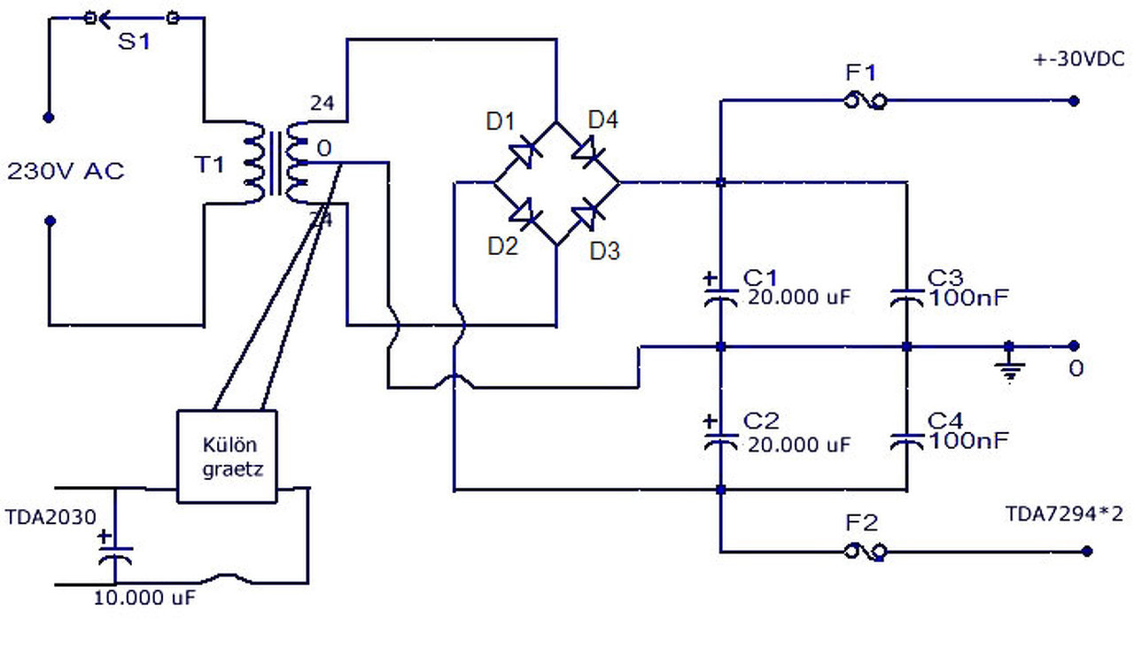

(#) reloop válasza tiborjan hozzászólására (») Nov 26, 2014 /
A TDA2030 külön egyenirányítása alatt mit kell érteni? Ezt az egész tápot lerajzolhatnád.

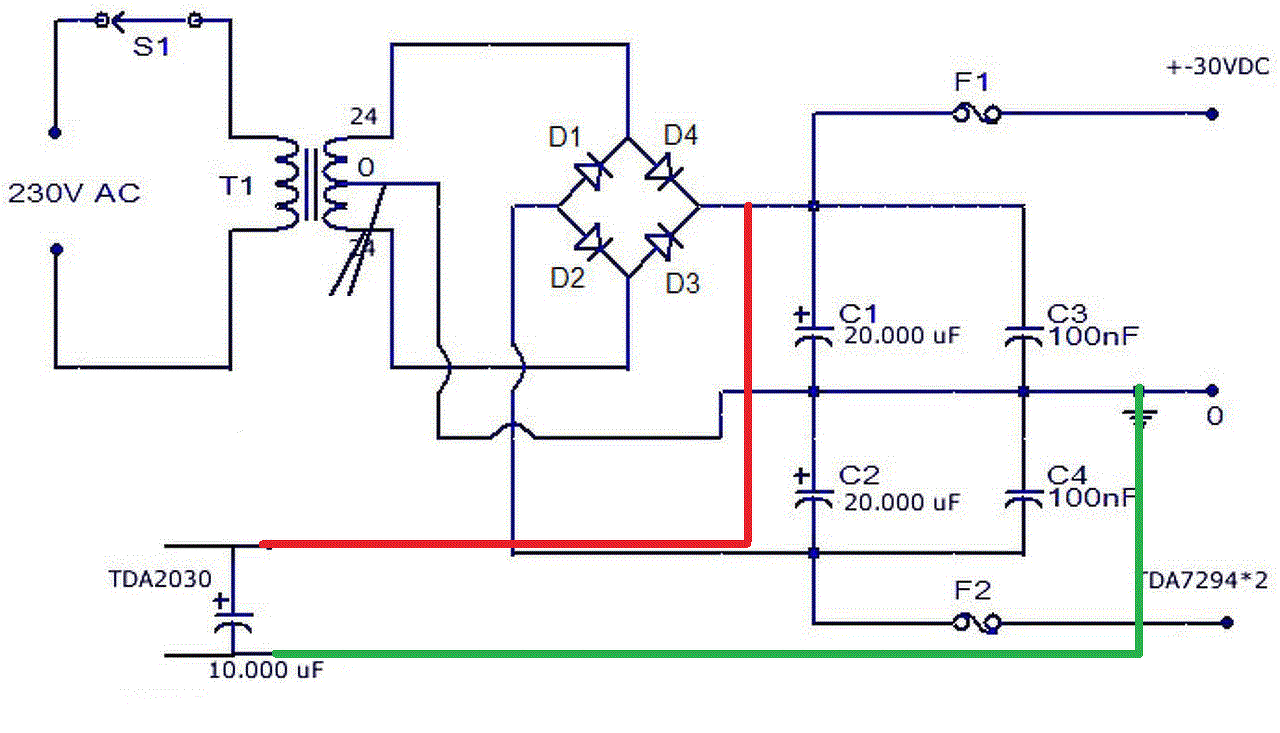

Nézetem szerint az egytápos TDA2030-nak a híddal közös testet, és a híd pozitív tápfeszültségét kéne kapni, hacsak nincs hozzá független szekundertekercsed.
(#) tiborjan válasza reloop hozzászólására (») Nov 27, 2014 /
Így volna.
(#) reloop válasza tiborjan hozzászólására (») Nov 27, 2014 / 1
Ettől féltem, a TDA2030 számára váltakozó feszültség a TDA7294 GND-je.

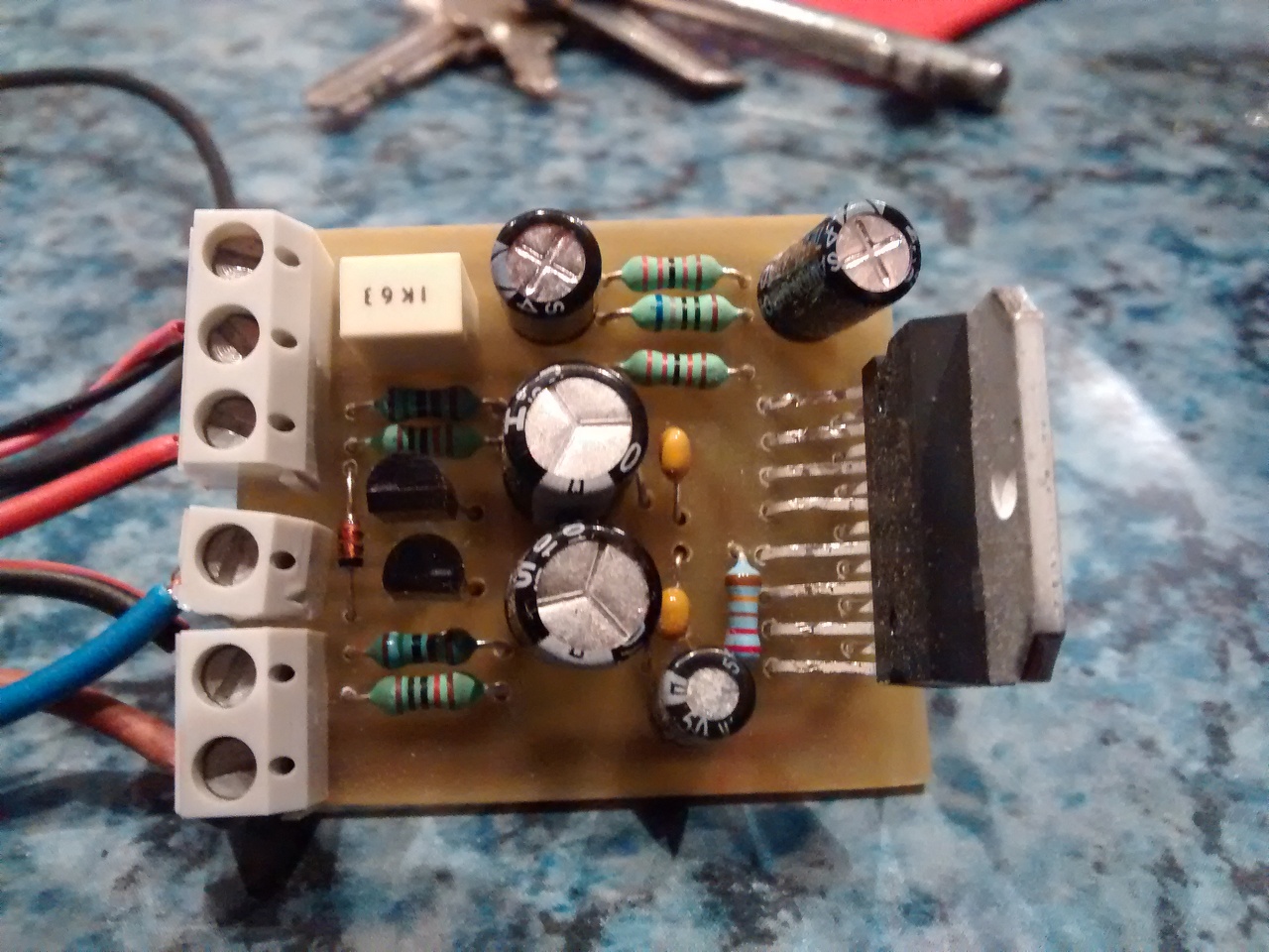

(#) Gergol hozzászólása Dec 8, 2014 /
A következő kapcsolást építettem meg :Link
Labortáppal teszteltem, a bementet a telefonom jack kimenete volt lassan hangosítva.
Szépen ment örültem is neki. Igaz egy bizonyos hangerőnél elkezdett akadozni. Gondolom a labortáp nem bírta árammal.
Ma egy 19,9 V-os laptop tápot kötöttem rá elvileg 7,9 A-t bír. Egy ideig szépen szólt aztán egy bizonyos hangerő felett elkezdett zizegni a hangszóró. Zene semmi csak zizegés. kb zzzzgriiiiiiiiiiiiiii hangon
Mi lehet az oka?
A hangszóró egy 4Ohm-os mélyláda egy kompakt házimoziból. Nem egy komoly darab de ez van itthon.
Előre is köszi Gergol
(#) reloop válasza Gergol hozzászólására (») Dec 9, 2014 /
Szia! Mérd meg a test pontot a két tápfeszültséghez képest mikor elhalkul! Ha a tranzisztorok rosszul lettek beültetve, a test elhúzódik az egyik táp felé.
(#) Gergol válasza reloop hozzászólására (») Dec 9, 2014 /
Köszönöm megmérem. Az igazság az, hogy nem halkul el. Csak elkezd zizegni. Nem azt az üres zúgást csinálja.
Este megmérem amit javasoltál, meg kipróbálom egy másik hangfallal. Meglátjuk. Ide hangfile-t tudok feltölteni?
Üdv: Gergol
Egy fotó segítene áttekinteni.
Ime az igert kepek. Remelem talaltok vmit mert nekem eleg hasonlonak tunik. Kiveve az ic elotti kondik tokozasa.
Kerlek kukkants ra, jol gyanitottad-e? Elore is koszi.
A kép alapján csak remélni tudom, hogy a forrasztási oldalon csak az ér össze aminek össze kell. A beültetésben nem találok hibát.
