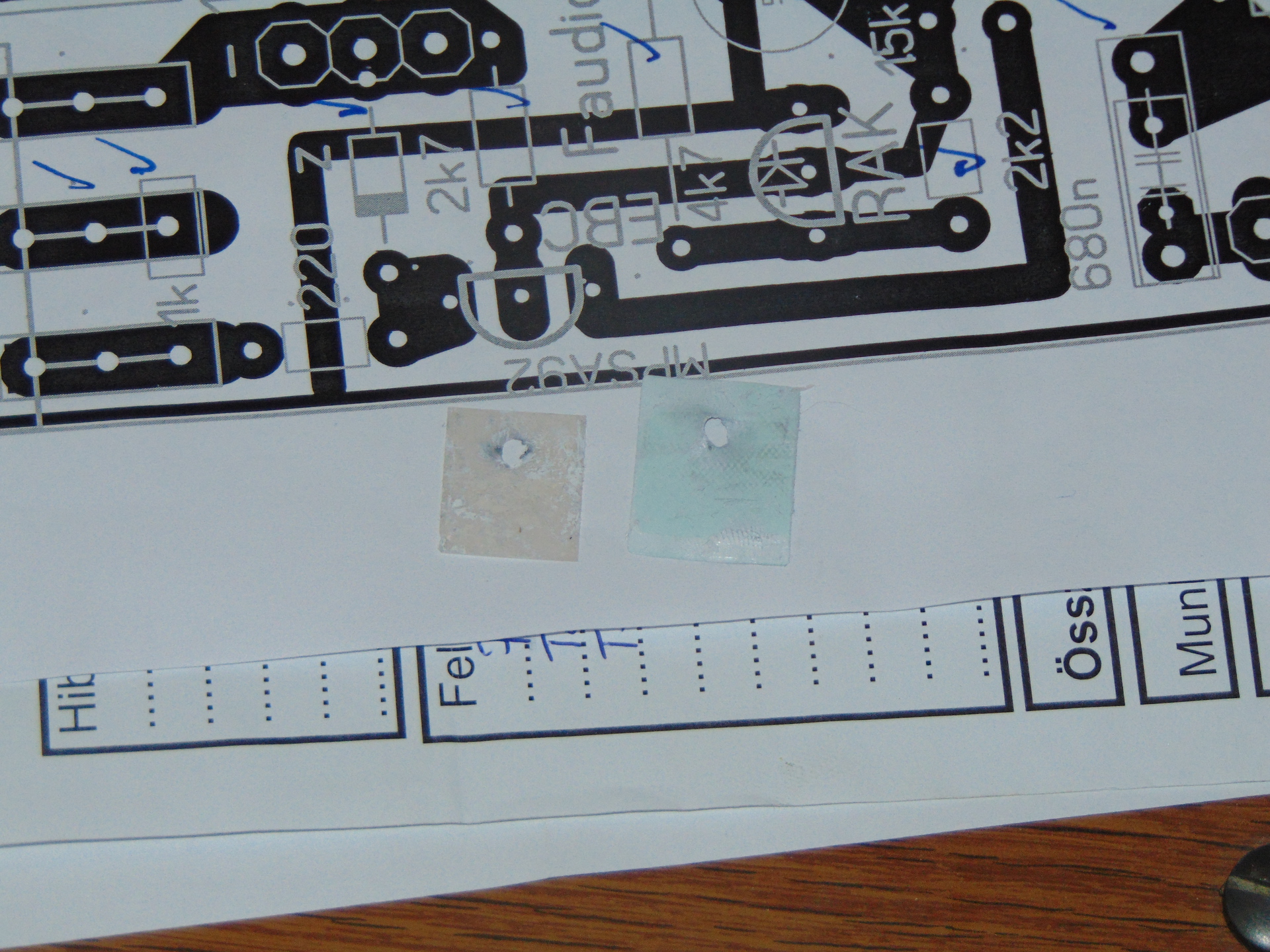

(#) frissadam válasza Alkotó hozzászólására (») Aug 12, 2020 /
Kiprobältam a TDA-t mäsik szigetelö lapkäval. EgÉsz jol müködik. Csatolok kÉpet mind a kettö szigetelöröl. Lehet tippelni hogy melyikkel müködött.
(#) frissadam válasza frissadam hozzászólására (») Aug 12, 2020 /
Mind 2 bontott. Egyik klasszikus rÉgi merev törös a mäsik PC täbpol lett bontva puha szilikon szerü. EnnÉl több paszta volt mind a kettön.

Szigetelésre -szigorúan a saját véleményem szerint- a szilikon alkalmatlan. A csillám a jó, és abból is a 0,09 mm vastag. Ettől vastagabb csak akkor kell, ha már 100 V fölötti a feszültségkülönbség a félvezető és a borda között.
