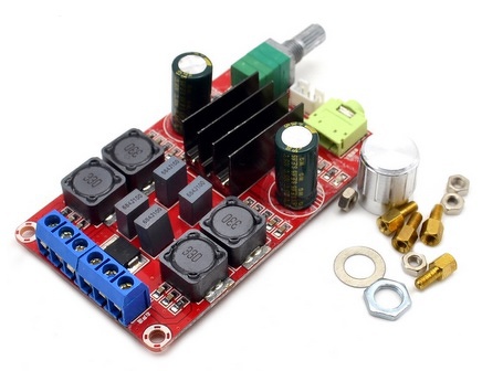

Bocsánat, valóban félre érthető volt a "régi végfok" megnevezés. Nem annyira régi, csak rossz. Ami elromlott, az egy D osztályú végfok (lásd kép) volt és ezért nem igazán van rajta hűtés. Emiatt ez a lehetőség nem adott. Egyébkét valóban ez lenne a legcélravezetőbb.

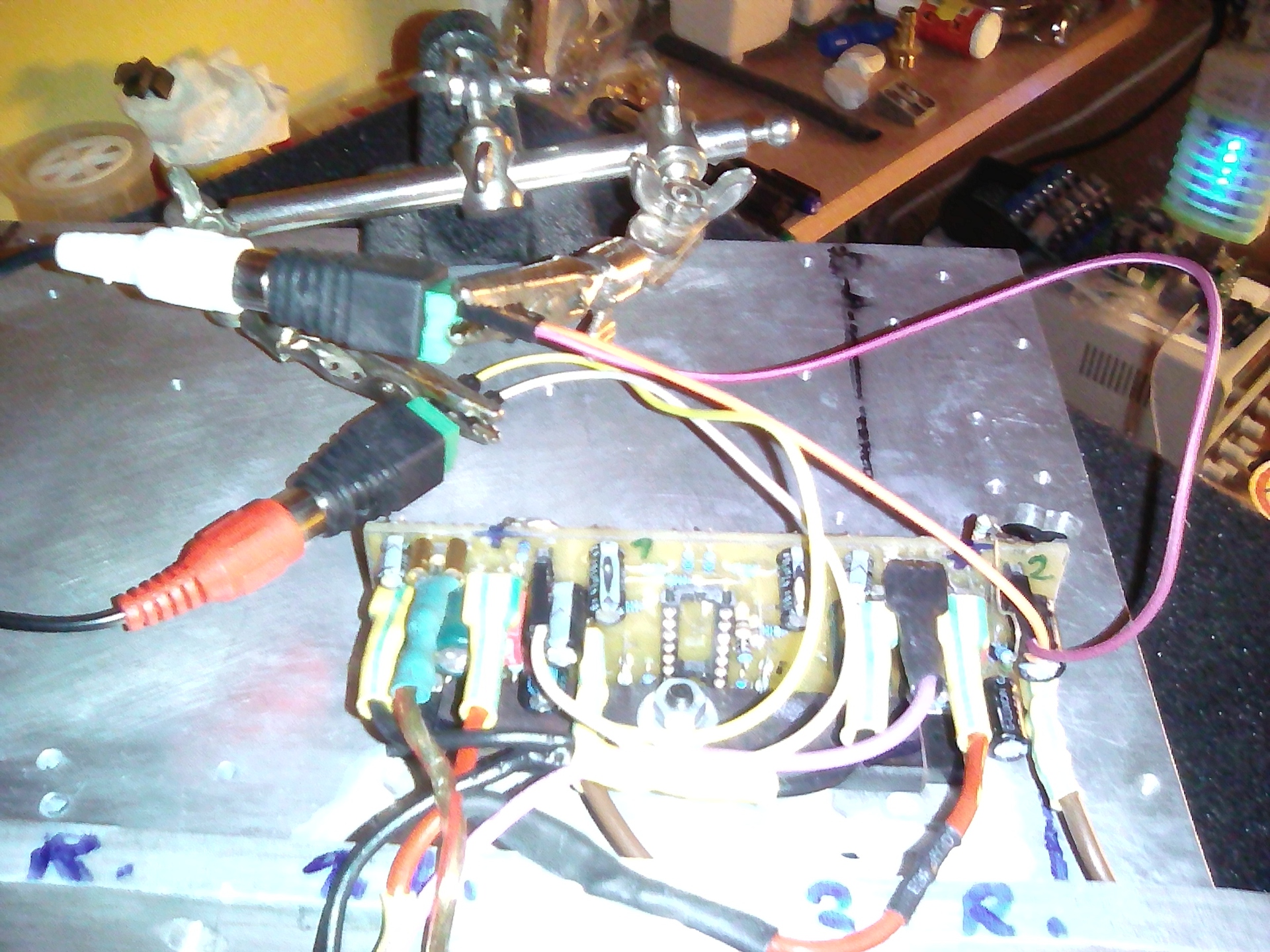

Sziasztok! TDA7294-ben van valamifÉle vÉdelem ami nagyobb teljesitmeny esetÉn recsegÉssel jelez? Egy bizonyos hangerö fölött ha emelek mÉlyet megreccsen a vÉgfok. Ha mely nÉlkül emelek hangeröt jobban birja. A jel nem torzul es nem tulvezÉrelt. Egyszerüen nagyobb terhelÉs hatäsära megreccsen.
+/-40V 300w 2x10000µF puffer 12" hangszoro 2" 8 Ohm lengövel kb 0.25 drottal. Egy vÉgmodul egy hangszoro. Ennek igy kellene müködnie szerintem täp nem kicsi s a hangszoro sem tul nagy.
Nekem akkor csinálta mikor a hűtése nem volt megfelelő. Próbáld meg szigetelő minden nélkül felfogatni az ic-t egy bordára hővezető pasztával és úgy jónak kell lennie. Sajnos a hűthetősége az ic-nek eléggé gyenge így a hővédelem beleszól.
Csak a szigetelés elhagyásával vigyázni kell arra, hogy a hűtődordára kikerül az egyik tápfesz és ha hozzá ér a GND-ez tönkre mehet az IC, valamint a lefogatást így érdemes megoldani (nekem is ez vált be a leg jobban

Köszi. Ugy tudom a kimenet van kint a hütözäszlon. Tehät földelt bordän esÉlytelen a dolog. Köszönöm a tippeket. Probälkozok.

Szia! A középső, azaz a 8-as láb kapcsolódik a hűtőzászlóhoz. Aszimmetrikus tápnál a test (ilyenkor csatoló kondi
van a be és a kimeneten), szimmetrikusnál (ez az elterjedt) a negatív táp észlelhető rajta. A leírt jelenség a termikus védelem aktiválódására enged következtetni. Mutass képet a hűtésedről!

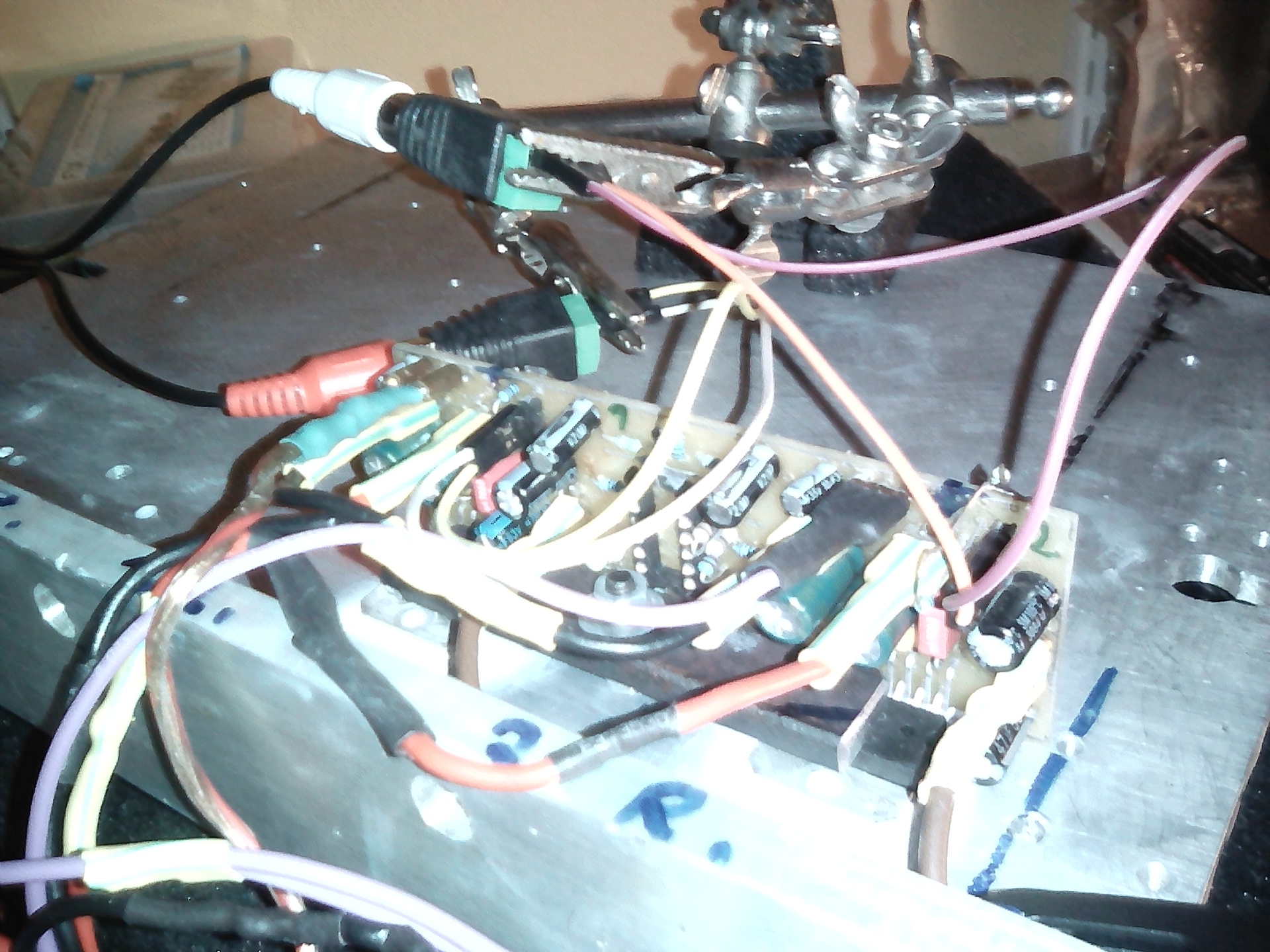

Kengyeles rögzites. Egy 15x4 mm-es lapos acel szoritja le az ic-ket. Megmertem közben es negativ tap van a hütözäszlon. A konkluzio, hogy el lehetne hagyni a szigetelö elemeket (most el vannak szigetelve). Holnap megprobalom.
A képek minősége nagyon rossz. Ettől a barlangrajzok is informatívabbak.
De az IC leszorítását végkép nem tudom felfedezni. Látszik ott valamilyen "fél-kengyel", de a kétoldali csavar nem látszik. Sőt mintha nem is érné át a kengyel a tokozást. Egy jobb kép sokat segítene a megoldásod láttatásában, és ezen keresztül az értékelhetőségében.
A kengyel nem Éri ät a kettö IC-t. Kb közÉpen fekszik fel mind 2 oldalt. Csavar csak közÉpen rögziti a kengyelt. A vas kb 1-2 mm-et emelkedik közÉpen a rögzitö csavarnäl. Tehät gyenge C betüt formäz amit közÉpen szoritok egy M4 csavarral. Ekkora vassal És M4 csavarral össze tudnäm törni az IC tokot ha nagyon meghuznäm....
Gondos munkával talán létre lehet hozni egy ilyen kengyelt amit említesz, de több buktatót is látok a megoldásban. (A tok nem törik olyan könnyen, ha nagy a szorító felület, akkor bátran lehet húzni a csavarokat.)
Egyszerűbb és ígéretesebb megoldásnak gondolom ezt az "átfogásos" kengyelt. Itt nagyobb a támaszkodó felület, és maga a kengyel is elvon valamennyi hőt. (A képen 3x12 mm-es korrózióálló anyagból készült kengyelt látsz)
Sziasztok. Elhagytam a szigetelöelemeket a borda es az ic-k között. A kettö IC ugyan azon a panelen van es közös a +/- täpjuk. +/-40v täpfesz 100Ohm indito ellenälläs a täpägakban. Bemenet käbellel jel nelkül kimenet hangszoroval de nyilvän terheletlenül.
Pozitiv täpäg 120mA 2 darab IC. Negativ täpäg 400mA 2darab IC. Nem mertem Élesben igy probälni. Levettem az egesz cuccot bordärol. Negativ täpoldal 80mA Konkluzio, hogy nem ertem mi lehet a baj. A negativ oldal ugy is közös.Mit tapasztalok? |
