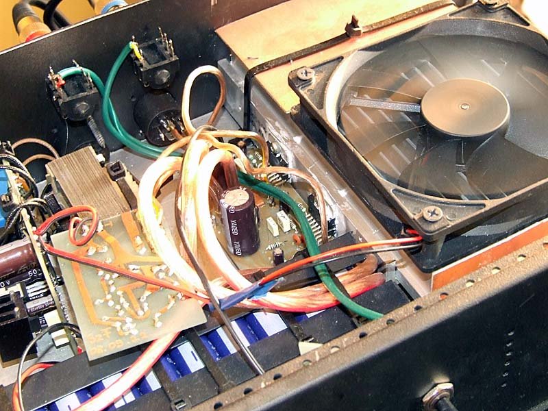

(#) Bassmester válasza zoka hozzászólására (») Márc 2, 2009 /
Az enyémben is Samwha kondik vbannak. Ekkora darabszámnál már lényeges volt hogy mennyi az egységára
Itt látszik valamennyi a pufferekből, ez pedig a hűtő megoldásom. Nagyon hatásos, még csak nem is langyosodik a borda, csak az ícék fekete részén érezni némi langyosodást, rendesen kihajtva. Ebben 300VA-es toroid van.

(#) zoka válasza Bassmester hozzászólására (») Márc 2, 2009 /
Egész jó így oldalra tenni a kondikat, főleg ha kicsi a hely, lehet, hogy én is így rakom be :yes:
A hűtést hasonlóan tervezem, kis borda (240x90x30) + kiadós szélvihar Igaz nekem nem 12 centis a venti, de persze hőfok vezérelt lesz , ne zörögjön, ha nem muszáj

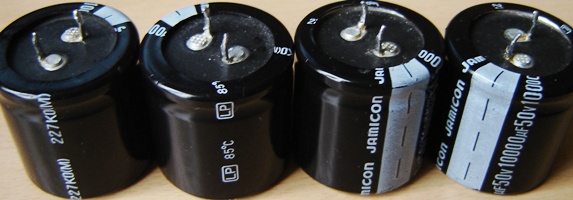

Jelenleg ez a 4 kondi van ami a képen, de már 5-6 évesek, lehet hogy az elektrolit megbuggyant, mint a befőtt
szerintem nem is tudnék ugyanilyet venni még 2-4 db-ot. De próbának jó lesz, ki tudja, lehet hogy megtartom ezeket. Ha mégse, akkor 2200µF 50V 16x35mm Samwha kondérokat veszek, és 105°C-os, 5000Ft-ból megvan 70000 µF és nagyon kis helyen, 6,4 x 12,8 centin elfér. Ha 42V a táp max, akkor meg elég 50V-os kondi szerintem
didyman: "85 fokos, talán LH. Az a legalja kategória." Az én Jamicon-jaimon LP van az mi ?
