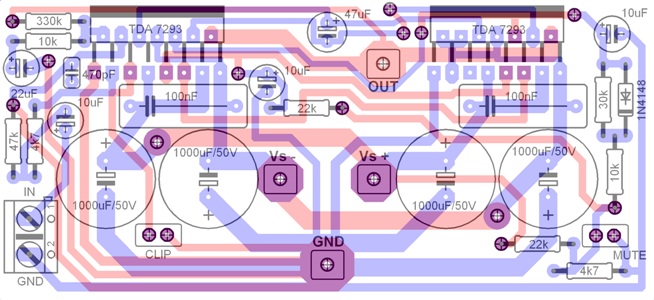

A rövidzár max 1sec lehetett, igazából az én hülyeségem, mert menet közben akartam átcserélni a másik hangfalra, csak valahogy összeért.

A rövidzár védelem az ic-ben található?(7294).Kb 2másodpercre összeért a két vég és kinyomta az összes biztosítétok(2db graetz híd előtte,trfó előtt).Kicseréltem őket erre elfüstölt azt ic.Látszólag a panelon nincs semmi hiba remélem ha kicserélem menni fog.Vagy mit nézzek meg esetleg hátha más is kiment rajta?Amugy sima kis 100w-os végfok.
(#) Flatlander válasza Flatlander hozzászólására (») Márc 8, 2009 /
Vagy inkább cseréljem ki 7293-ra?Amugy +/- 33v-om van melyikkel tudok ennyi feszből nagyobb teljesítményt kihozni viszonylag kis torzítás mellet?Valahol olvastam hogy a 7293 +/- 29vról 4ohm-on lead 80w-ot.

Sajna kinyiffant :bummafejbe:
De ha nem kap rövidzárlatot, biztosan bevált volna, gondolok itt a nem mindennapi szinuszos tesztemre, amit leírtam.
Mert bizony azt simán túlélte, ezért zenénél főleg nem lehet gond, nagyon jól sikerült kapcsolás szerintem
A DC védelemről csatoltam fájlt. A rövidzárlatra nem figyel, viszont ha az "amp out" kivezetését hozzáérintem a Vs+ vagy Vs- -hoz, a relé elenged, és a hangfalat leválasztja.
De nem volt szerepe, mert akkora áramok léptek fel, amik a másodperc töredéke alatt az üvegfalra sütötték a szekunder biztosítékok szálait.

Azért a képen látható, milyen kicsike pontba futnak be a vezetőpályák, nem semmi azért

Tegnap csatoltam képet amin látható a szakadás, mind a 2 helyen. Elképzelhető, hogy a rövidzárlat miatt annyira megnőtt az áram, hogy elszabta a vezetőpályát a 8-15 között, és ez okozta a vesztét a cuccnak ?
Bár valószínű, ha 400 amperes bikakábelen megy a lábra, akkor is elcsattant volna, csak lehet, hogy nyertem volna 1 másodpercet, ami megmenthette volna az életét.
A panelra nézve azért látható, hogy messze áll a gyártó demo paneljétől. itt van
