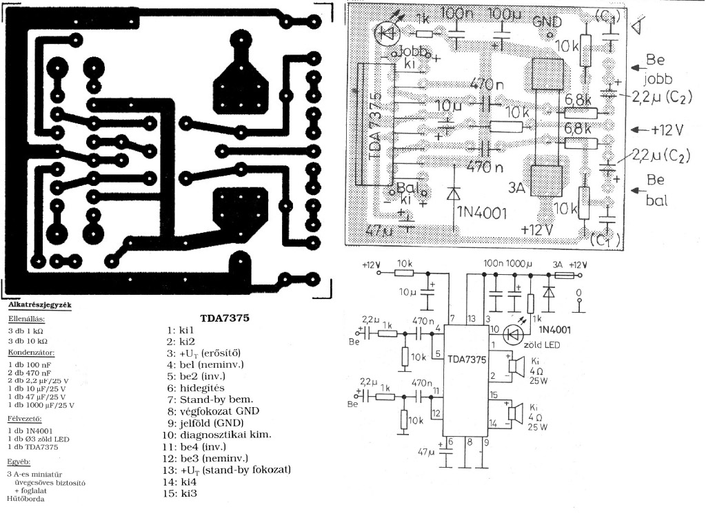

Látom elég régen volt már komment, de remélem valaki tud rajtam segíteni. Elég amatőr vagyok még az elektronikában, úgyhogy kérek szépen mindent alaposan, szájbarágósan !Vettem hétvégén egy 5.1 -es hangcuccot, de beépített erősítő nélkül, csak simán a hangfalak. Van ugye a subwoofer, ez 8 ohm - 25W-os. A többi (center, front left, front right, rear left, rear right) 4 ohm - 15W-osak. A Subwoofer és a Center sztereó csatornájának erősítése már meg van oldva, így már csak erre a TDA 7375-ös "quad"-ra van szükségem a maradék négy csatornának. A kérdésem először is az lenne, hogy jól értelmezem, hogy ennek a kapcsolásnak plusz-minuszos táplálék kell? Szeretném beépíteni a számítógépbe és PC-tápról adni neki a táplálékot, a +12V egyértelmű is számomra, azonban nem tudom, honnét szedjem a -12V-ot!? Tehát a Quad kapcsolás, semmi híd... StandBy és Diag-LED. Átolvastam ezt a röpke 7 oldalt, de vagy a fáradtságomnak tudható be, vagy szimplán hülye vagyok :yes: , de nem értettem egyértelműen, hogy akkor a StandBy-nak a 12V tápfeszt adjam, vagy jobban szereti, ha megtáplálom 5V-tal, mert ugye PC táp esetében, ez is "kéznél van"!Ha 12-őt adjak rá, akkor kell elé ellenállat? És mekkora? És még egy kérdés! Ha plusz minuszos táp kell neki, akkor a kapcsolási rajzon, az összes GND-potenciál, a -12V? Bocsi, ha egyszerre sokat kérdezek, meg fárasztó vagyok, de annyira biztos vagyok benne, hogy jó lessz a cucc, hogy már meg is rendeltem az IC-t! :yes: Köszönöm szépen a válaszokat! Jó a topic, nagyon!
Nem kell csak a +12V és a test. (Szóval ha PC táp, akkor a sárga és a fekete.) a 7-es lábat meg egy 10k-s ellenállással felhúzod a 12V-ra. Ja, és ha rám hallgatsz, ne ugyanarra a tápra kösd, amiről a gép megy! Nem fogják szeretni egymást...

Csak 12V kell neki? Mert ugy látom a rajzon hogy stand by 10 V vagy elbirja ugye a 12V ot is?
Az ideális tápfeszültség, ha jól emlékszem akkor 14,4V.
De nyugodtan üzemeltetheted a számítógéptáp 12 Voltos ágáról. A Standby-t a rajz alapján egy 10 kohm-os ellenálláson keresztül kösd a tápra. Ja és nincs nyákrajzom, én varialapra készítettem el.

Én ez alapján csináltam (kép) Tökéletesen működik, igaz egy nagyobb teljesítményű trafó kéne.
Itt találsz hozzá leírást bőven:Tápfesz, terhelőimpedancia, kapcsolások stb... A diag LEDet érdemes kitenni az előlapra mert elég könnyű túlvezérelni... Sikeres utánépítést!
Áááá már nem tudom módosítani. a pdf ahonnan a képet szedtem ott kocsiba tervezték és ott nagyobb jellel volt hajtva, ezért a beültetési rajzon a 6.8k-s ellenállások helyett 1k-s kell

Lenne még egy kérdésem! A rajzod alapján ha megépitem egy 12 votlos pc táppal akkor fog kelleni 1K-s ellenállás? Illetve ha két hangszórót párh. kötök akkor az impedancia 3 ohm lessz igy is üzemeltethetem? Szoval hogy birja a 3 ohmot a 4 helyett? Köszi
4 kimenetnél 2Ω-on is terhelhető. De ezt írja a gyár is
Ha hidalod a csatornákat, mint ahogy a képemen is van, akkor nemtudom hogy lenne-e baja mert énis egy hónapja így használom. Kellő hűtéssel biztos nem lehet gond... És persze figyelni kell a diag LED-et is. Nem a tápellátástól függ, hogy mekkora ellenállás kell oda. Azzal csak a kivezérelhetőségét változtatod, csak vigyázz ne legyen nagyobb a gyári értéknél a bemeneti ellenállás. Nekem az integrált hangkártyámhoz ez bevált az 1k. MP3 lejátszó, telefon, mindennel teljesen kivezérelhető.

Olyat lehet hogy ha hidalva van tehát hogy 25-25 W azt még egybelehet hidalni hogy 50W legyen?
thx
Maximum párhuzamosítani lehet, és feleakkora impedanciával terhelni.
