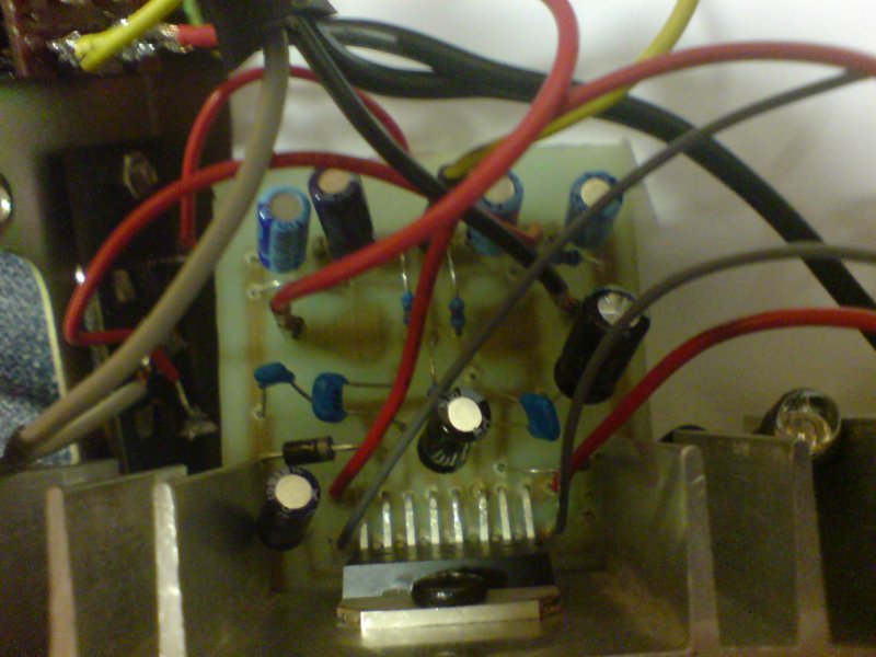

Na megépítettem ezt a kapcsolást, ami végülis működik, csak egy gond van vele. A bal csatornán van egy állandó búgás. Akkor is ezt csinálja, ha nincs csatlakoztatva bemenő jel, úgyhogy szerintem nem földhurok. Kiforrasztottam a bemenő jelkábeleket, hogy nem az szedett-e össze valamilyen zavart, de nem ![]() Ha van ötletetek legyetek szívesek segítsetek. Köszi!
Na átnéztem minden forrasztást, de a hiba továbbra is fenn áll.
![]() Még annyit vettem észre, hogy ha a bemeneteket közösítem, akkor a másik hangszórón is megjelenik a búgás. /Tennék fel képet, csak nem találok egy feltöltött akksit.

Még annyit, hogy ha stand-by üzemmódba van, akkor nem búg. (de nem is szól )Esetleg ránéznél a nyákra, hogy valamit nem baltáztam-e el?
egyébként melyik csatorna búg? mármint h a nyákrajzon le lehessen követni?
nem lehet amúgy, h az ic belsejében van a hiba? előferdülhet hibás ic. de ki kéne kérni a nagyok véleményét, hátha tudnak valami okosat ![]()
A jobb (nyákon felső) csatorna búg.
Kiforrasztottam a 2 elkó, és a 2 fólia csatoló kondit is. Így nem búg. Cserélgettem a kondikat ide oda (ezt a 4-et), és mindig az a csatorna búg. Vagyis a kondik jók. Ellenállásokat nem kevertem össze, nyák rajzon szerintem nincs hiba, úgy hogy nem tudom mi a gond...

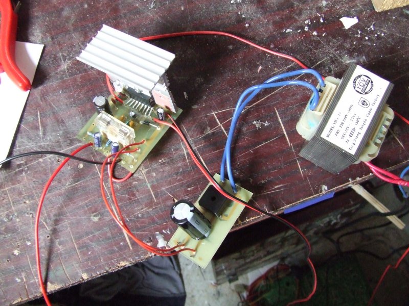

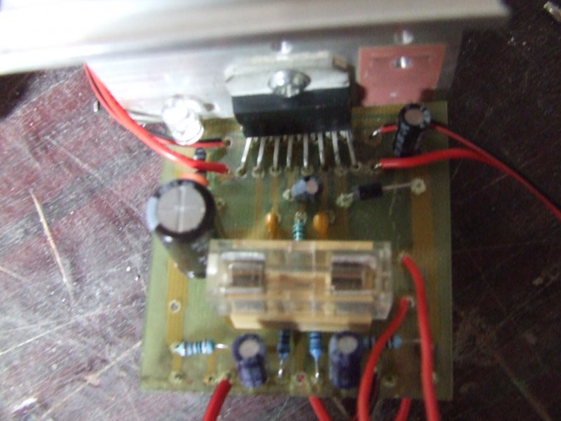

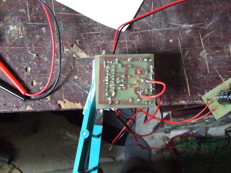

Teszek fel képeket, de elvileg semmi baja nincs a kapcsolással, mármint aminek kell az kapcsolódik.
Mondjuk azok a vonalak nem túl szépek... A forrasztások jók? Nincs valahol kontakthiba, vagy zárlat?
Elvileg nincs! Egy szaktanárt is megkértem nézze át, és ő is ezt igazolta... nem szép, de jónak kell lennie.

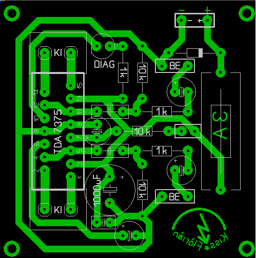

A beültetési rajzon látható két C1 jelű kondikra gondoltál? Oda ne építs be semmit. Próbáld ki így.
Na, elsőre én se vettem észre, de az a helyzet, hogy másik nyákot kell csinálnod, és ha szerencséd van, akkor talán nem halt meg az IC.
Ugyanis tükrözve kellett volna elkészíteni a nyákot. Hasonlítsd össze a a nyákodat az általad linkelt oldalon lévő nyáktervvel, akkor talán megérted, mire gondolok.

Komolyan mondom, kb 10X átnéztem, hogy jól nyomtattam-e, tehát akkor mégsem. Fel kell dolgoznom. Megvan!!! Nagyon köszönöm!!! Átépítem, holnap kiderül...

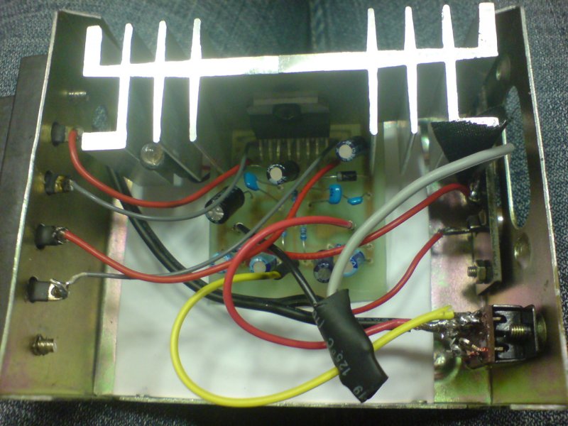

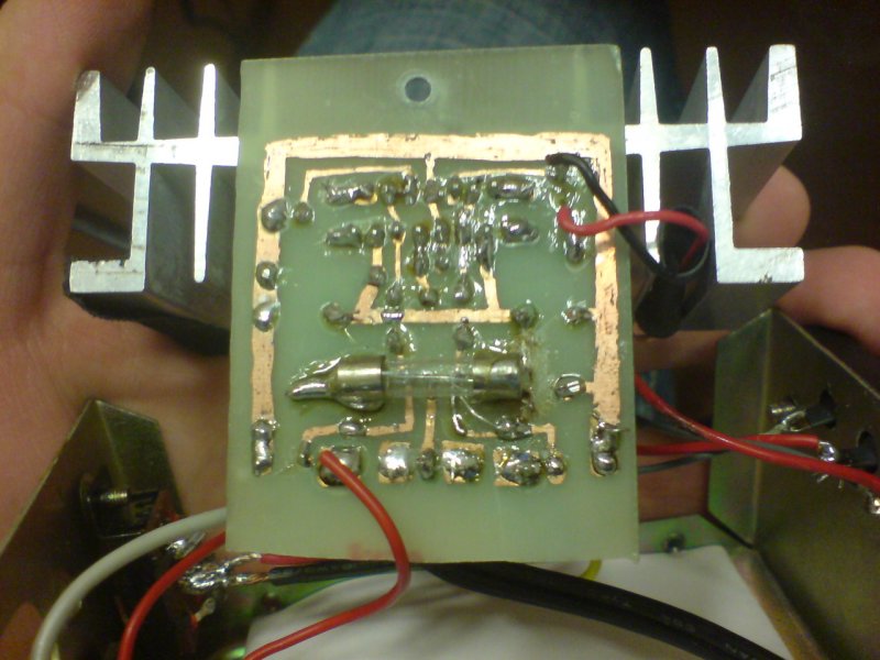

Én is szerettem volna megépíteni a fent belinkelt kapcsolás, de sajnos én is elakadtam. A led szépen világít de sajnos a hangszórók némák maradtak. Kérlek segítsetek hátha ti megláttok olyat amit én nem. A forrszemek nem szépek de elviekben nincs köztük szakadás vagy zárlak. Légyszíves segítsetek. Kenikol |
