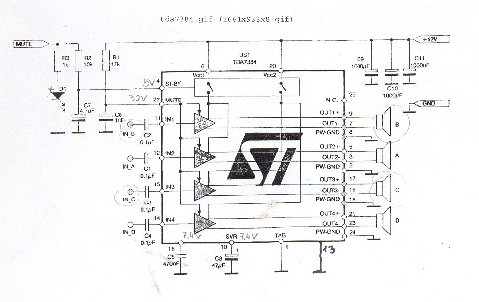

Hello! Többen érdeklődtek 4 csatornás erősítő iránt. Gondoltam megosztom veletek e kapcsolást. Kenwood magnókba építették Fehváron. Nagyon egyszerű és jó minőségű.(Remélem sikerül a link is).

Nekem van egy ilyen IC-m és panelem is hozzá, de én nem 4X35Wot akarok, hanem 2x70Wot, vagyis hídba kötni 2-2 kimenetet! Ezt hogyan tudom megoldani ennél az IC-nél?
És kb. mekkora biztosítékot tegyek a tápfeszre?
(#) szabi83 válasza miklosch hozzászólására (») Márc 30, 2006 /
„Nekem van egy ilyen IC-m és panelem is hozzá, de én nem 4X35Wot akarok, hanem 2x70Wot, vagyis hídba kötni 2-2 kimenetet! Ezt hogyan tudom megoldani ennél az IC-nél?”
SEHOGY, ezzel az icvel...
mivel mind a 4 kimenet alapból híd kapcsolású.

Megnéztem a TDA 7386 adatlapján lévő kapcsolási rajzot. A hangszóró kimenetek között lévő PW GND-t hova kell kötni? (5. oldal)
(#) szabi83 válasza PiperR hozzászólására (») Máj 21, 2006 /
talán 2 eres árnyékolt vezetéknek az árnyékoló vezetékét tudod oda forrasztani
másra nem tok gondolni én...
de amugy 2 oldalas a nyákja sztem..
(#) MaSTeRFoXX válasza szabi83 hozzászólására (») Máj 21, 2006 /
Én is úgynézem... a nyák alapján. A PW mondjuk jelenthet power-t, vagyis a végfokok GND-jét, amin nagyobb áramok folynak. Igaz a NYÁK-on a hangszórókimenetnél vannak, tehát ha valaki árnyékolt hangszórókábelt használ akkor azt ide kötheti. Az SGND az SignalGND -t jelent(het) valószínüleg, és szerintem a bejövő jel és az IC-be épített, a végfokokat meghajtó fokozatok GND-je lehet. A TAB is rajta van a rajzon, tehát a hűtőfület is testelni kell!

Néztem az adatlapját a TDA7384-nek, és ilyen adatok vannak, hogy Operating Supply Voltage 18V, DC Supply Voltage 28V. Most akkor mekkora tápfeszt lehet neki adni?
(#) szabi83 válasza tatabike hozzászólására (») Máj 23, 2006 /
max 18VDC

Mégegy kérdés: van egy +-20V -os trafóm amit graetz híd követ és ez táplálja a mélynyomóm erősítőjét. párhuzamosan szertném megtáplálni a TDA7384et is, de sztem csak az egyik tápbementen, mert csak 2 csatorna kell most és nem biztos hogy 4re(+ a kb 30Wos mélyerősitő) jó trafó. Azt nem tudom lehet a Graetz hídról asszimetrikus elvinni a teljesítményt, tehát hogy mondjuk csak a poz. táprészről hajtom a 7384est párhuzamosan egy kb 200uFos simitokondival(kell ez, vagy birja az ic a hídból kijövő jelet?)?

Hát, ezek szerint átvertek kicsit, vagy nem jó boltban vetted, mert ott azt hiszem van egy a pincében, meg kicsit arrébb egy az utcaszinten. Mindegy. A trafód meg nagyon nem lesz jó ehhez a kapcsoláshoz, mert ez a Kenwood IC 18VDC-t bír maximum. A raszteres próbapanel meg, amit vettél, az elég macerás, bár nem lehetetlen megcsinálni vele a cuccot, de hogy az IC lábai nem passzolnak, az már baj. NEm szeretik ezek a soklábúak, ha hajlítgatják őket. Ha stimmelne a raszter, akkor nem lenne gond, kevés a külső alkatrész, ha jól emlékszem, össze lehet hozni.... Próbálj meg panelt szerezni másikat...
