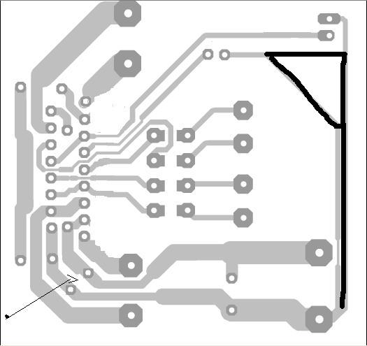

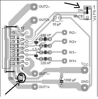

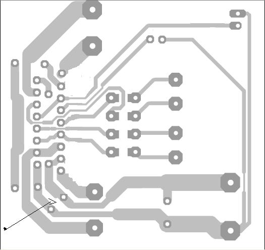

Hello mindenki!
Van egy ilyen TDA-ám igaz nem egy csúcsminőség de egy rég P2-es PC hagszórókra vár ígyhát úgydöntöttem megépítem.Találtam hozzá kapcsolást is (Link14-15oldal)
csak lehet hozzá vmi kontrollert kapcsolni.
Az tul képeen mittud?
Megha nincs rá szükségem (a mute funkcióra se) az átalakított nyákom sztetek jó?
(#) hhkfk hozzászólása Máj 21, 2007 /
heló!!
benne van a 14. oldalon a kép bal, alsó sarkában egy kis táblázat, abba van benne, h meikre mien ttl szintet kell rakni h bekapcsoljon, készenlét, néma ...
Ha csak simán be akarod kapcsolni, akkor a C1-re +5V-ot tegyél, de mintha hiányozni a bázisról egy ellenállás....
(#) Gery hozzászólása Máj 21, 2007 /
Hátha a bemenetet rövidrezárom úgy kapcsol be nem?(mintha egy jumpert ráraknék)
Egyébként nemtom mien ellenállásra gondolsz me ez a kapcsolás olyan bonyolult h egy darabot nem találtam
én azt csinálnám h megkeresném a két ellenállás értékét, ha nem kell mute, akkor csak egy, és a C1 tranzisztor bázisára tennék egy 4,7k-t, és azt a +5V-ra, elvileg igy be kellene kapcsolnia, de ha nagyon merész vagy, akkor a tranzisztor E-C lábát összkötöd, de semmien feleősséget nem vállalok
(#) Gery válasza hhkfk hozzászólására (») Máj 21, 2007 /
NAh most egy kicsit összezavarottam
Ha úgy ahogy a képen van az "ON"-nál összekötöm magyarul az 1est a kettessel(természetesen ugye kapcsolóval) akkor van bekapcsolva nem????
Ja és az a 100nf az minek oda mert a nyákrajon nincs is neki hely feltüntetve?
a 100nF csak a tápfesz-t szűri!!!!
összekötheted a 1-est a 2-essel, SZTEM!!!!
ja, és sztem igy csináldd a nyákot, ahol összekötöttem, mert ahogy te csináltad, elég sz*r
Ok kössz!Akkor majd úgy csinálom ahogy mutattad
