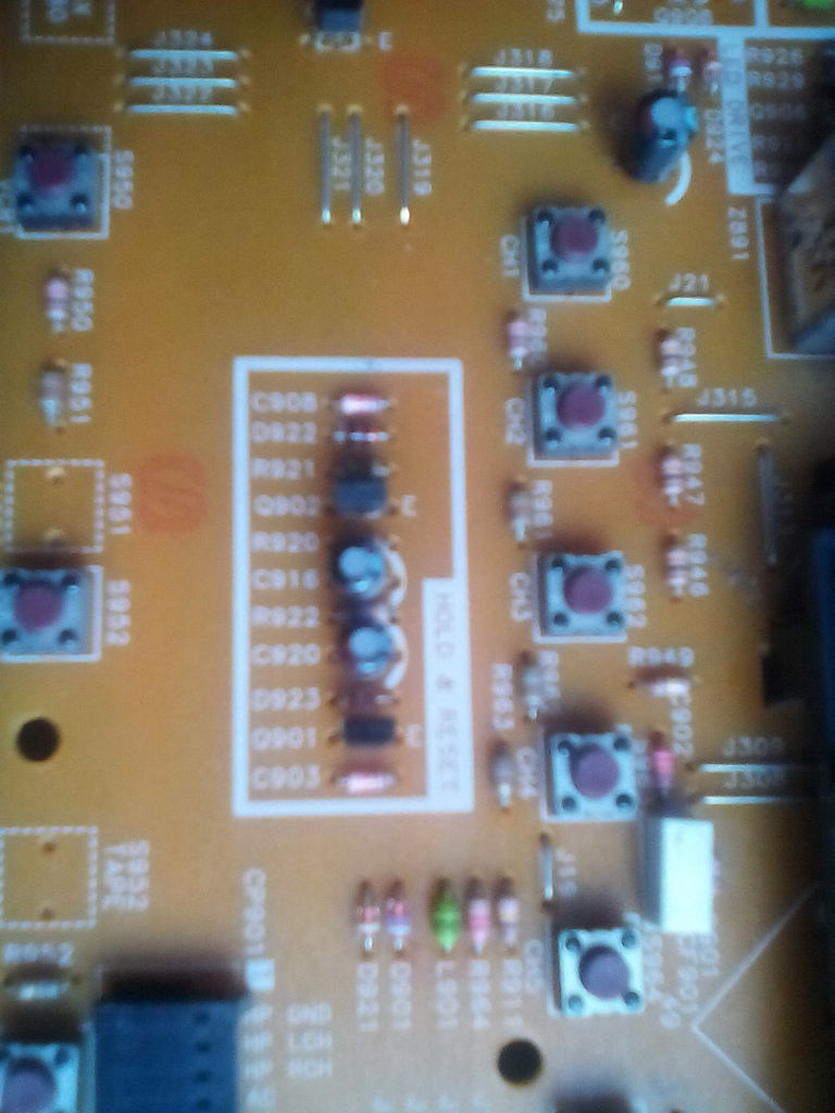

Üdv! Van egy Technics SA-GX 180-as erősítőm, de nincs távirányitója, tuner üzemmódban nem írja ki az RDS adók nevét, valahogy előtudom csalni?
Az előlapi panelon van egy hold and reset felirat a nyákon, de nem értem ez mire vonatkozik, valaki tudna segíteni? Köszönöm!
(#) Johnny0004 válasza Johnny0004 hozzászólására (») Júl 17, 2016 /
Kép lemaradt. Pár alkatrész van körbe kerítve és oda van írva Hold and Reset, de mit?
A hozzászólás módosítva: Júl 17, 2016
(#) eyess válasza Johnny0004 hozzászólására (») Júl 17, 2016 /
A hold funkció az adott kijelzés megtartására való .Ez lehet bármi.A reset funkció pedig az összes beállítás törlésére való , tehát úgymond egy alaphelyzet visszaállítására való .Ez lehet egy gyári alapbeállítás mondjuk.
(#) Johnny0004 válasza eyess hozzászólására (») Júl 17, 2016 /
Na igen, de hogy tudok resetelni ez érdekelne nagyon? Nyomkodjam a tranzisztor fejét?
Általában a processzor bizonyos lábát szokták resetelni , vagy egy gombbal , ha van , vagy a távirányítóval , de mivel neked ez nincs , így csak úgy tudod , ha megkeresed hozzá a rajzot , és az alapján reseteled .

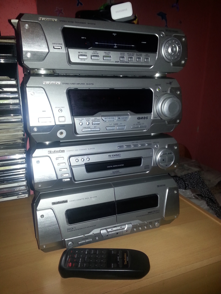

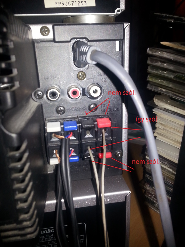

Sziasztok. Ma került hozzám egy technics SA-EH750-es hifitorony. Tud 5.1-et.
Az lenne vele a problémám, hogy a 2db kimenete nem szól. Ha teljesen feltekerem a hangerőt akkor hallani halkan. A többi kimenet tökéletes.
Fényképeztem azon látni a kimenetet elég érdekes számomra.
Szerintetek mi lehet a baj?
(#) CHZ válasza at22 hozzászólására (») Aug 15, 2016 /
Itt van a bekötése, sorosan van bekötve az a két kimenet.
Akkor szól csak ha mind két kimeneten van hangsugárzó.
(#) at22 válasza CHZ hozzászólására (») Aug 15, 2016 /
Köszi a segítséget. Majd megnézem.
Megnéztem, így már jó nagyon szépen köszönöm

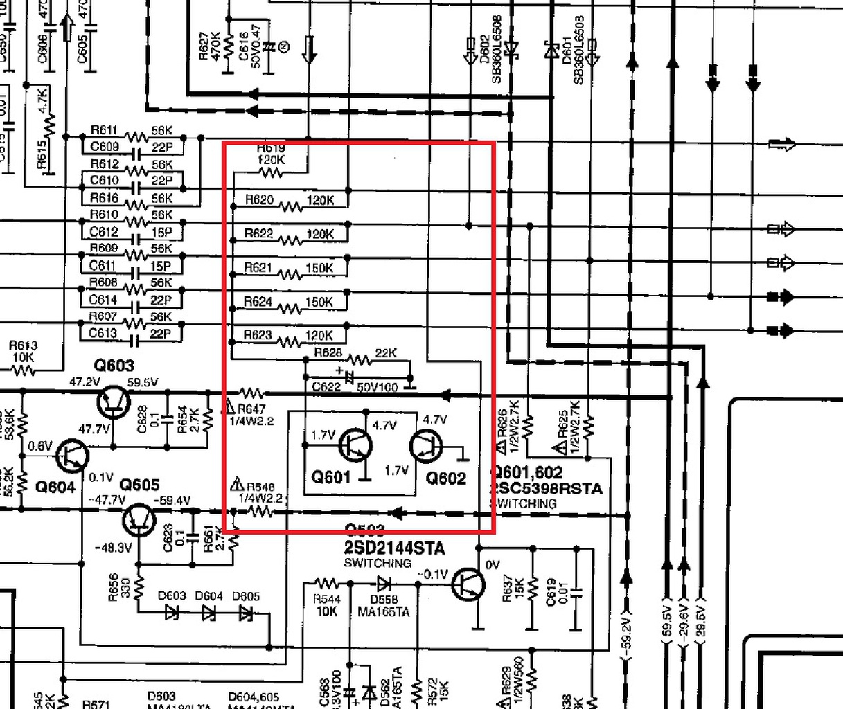

Kaptam javításra egy Technics SA-EH750-es erősítőt. Bekapcsoláskor F61-es hibakód (manual szerint egyenáram a kimeneten). Ki cseréltem a végfokot, ki cseréltem a kondenzátorokat, bemértem az egészet, szól, működik, de még mindig hajlamos arra, hogy egyszer csak random kidobja az F61-et és leáll. Végig vizsgáltam mindent, a vezérlő ic 98-as lábán van az egyenáram figyelés. Arra is gyanakodtam, hogy lehet a figyelő elektronika tranzisztorai mehettek át vezetőbe, de cseréjével sem szűnt meg a probléma. Kísérletképp el távolítottam a negatív fesz figyelő tranzisztort, hátha csak fesz megszaladás lehet, de a hiba továbbra is fenn áll. Össze vissza működik. Néha megy napokig, órákig, néha 1-2 perc utána lekapcsol. A hibajelet gyors egymás utáni ki-be kapcsolásokkal is elő tudom idézni, de ilyenkor sem találtam egyenfeszt a kimeneten. Gyanakodtam arra is hogy lehet az egyik szűrő kondi van kiszáradva, vagy a hangprocesszor kábel lehet kontakt hibás, esetleg a deckek valamelyike rángathatja meg a feszt, de teljesen külön szekunderről jár a vezérlés, egy állandó 5,3V-os táppal van meghajtva a vezérlő IC, ami egy felhúzó 47K-s ellenállással H szinten tartja a 98-as figyelő lábat bekapcsolt állapotban. Hiba esetén ez L szintre kerül, ekkor áll le, és adja a hibakódot.
A fesz mindenhol meg van, viszont a figyelő tranzisztoroknál (Q601,Q602) a manual szerinti 1,7V az nincs, 4,7V helyett 5V-ot mérek a kollektoron, de ennek nem szabadna befolyásolnia. A 2 tranzisztort a figyelőben BC182-esre cseréltem. Mellékelem hozzá a kapcsolási rajz ezen részét.
Az eredeti bekötésihez képest a felírt feszültségek kicsivel mindenhol magasabbak, hála a stabil 230V-os hálózati fesznek :/

(#) killbill válasza sandor1632 hozzászólására (») Szept 9, 2016 /
„A fesz mindenhol meg van, viszont a figyelő tranzisztoroknál (Q601,Q602) a manual szerinti 1,7V az nincs,”
Még jó, hogy nincs 1.7V a bázison. Az elírás. A C622 kondi rendben van? Ha az rossz, akkor AC-ra is megszolal a vedelem. Es mi az a hat pont, amin DC-t figyel?
(#) sandor1632 válasza killbill hozzászólására (») Szept 9, 2016 /
Szia.
Ki cseréltem azt a kondit is, nekem is ez volt az első tippem, de nem jártam vele sikerrel.
A 6 pont a végfoknak a 6 db kimenete. A center sugárzó rész hidalva van.

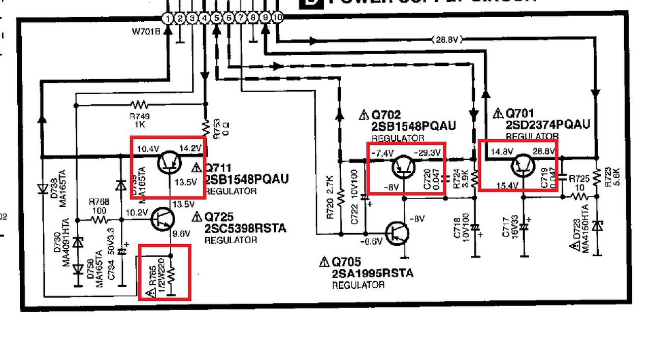

Alapjáraton nem tudom felfogni, hogy miért tervezték öngyilkosra a rendszert, mert a hűtőborda lamellák felett volt egy terelő lemezt, ami a hőt a készülék ház felé terelte, lezárva a szellőző nyílásokat, szerintem az eredeti végfoknak végül ez okozhatta a halálát..
A fesz szabályzó áteresztő tranzisztorok meg egyáltalán nincsenek hűtve, 3 db van ami hozzá van fogatva a házhoz, de ezeknél sem alkalmaztak hővezető pasztát (én már tettem alá).
A mellékelt rajzon R765 el volt kormolódva, cseréltem 3W-osra, a 3 megjelölt tranyó van a házhoz fogatva, de olyan forró a háznak ezen része, hogy alig lehet megérinteni pár óra után..
Rossz belegondolni, mi mehetett itt végbe thermopaszta nélkül..
A tranyók jók, kimértem, és a feszültség értékek is stimmelnek. Természetesen itt is cseréltem az összes kondenzátort. A panelen mivel a fesz szabályzó tranzisztorok nincsenek hűtve azért látszik a hőtermelődésből adódó elszíneződés, mint pl Q603, Q605-ös párosnál, de arra nem tudom ráfogni, hogy a hőmegfutás miatt megszalad a feszültség és amiatt bolondul meg, mert van, hogy egyből bekapcsolás után is ezt csinálja.
Egyedül a 4db 4700µF-os puffer kondit nem cseréltem még ki, mert perpill nincs itthon, de brumm nem hallatszik bele a kimenetbe, bár azért biztos ami biztos ezeket is cserélni fogom, mivel amíg bent volt a hőterelő elégé jó idő volt rájuk..
Ok, kozben letoltottem a sevice manualt, es mar latom, hogy ez nem sima stereo, ezert a hat vegfok. Ha a Q601, 602 tranyokat kiveszed, akkor is csinalja? Meg kellene tudni, hogy tenyleg a vegfok felol jon DC, vagy csak a logika hiszi azt. Az E-DET jelnél még ott van az a ket dioda is, valami tapok megletet figyeli. Azok korul is minden rendben? De siman el tudom kepzeni azt is, hogy a R991 felhuzo, vagy az R998 soros 1k problemas. Esetleg a proceszor 98-as labanal a forrasztas bizonytalan. De ezeket gondolom, mar te is megnezted.
Az a 2 dióda záró irányban van bekötve, így a tápoknak nem volna szabad beleszólnia a dologba.
Az ellenállásokat természetesen átnéztem, már tényleg csak ebben szennyeződés dologban bízok, szinte minden más utat megjártam.
Meg nézem hogyha úgy járatom hosszú távon, hogy a figyelő ki van kötve akkor is fellép -e a hiba.
Csak ez sajnos nem lenne megoldás, mert enélkül ha elszáll a végfok semmi nem állítja le a cuccot hogy túl melegedjen
(#) sandor1632 hozzászólása Szept 9, 2016 /
A 2 dióda így csak annyit csinál, hogy kikapcsolt állapotban lehúzza a bemenet feszkóját 0,6V-ra, mert az 5.3V állandó táp a felhúzón keresztül folyamatosan ott van a bemeneten, így viszont leesik ahogy kinyit a dióda.
Igen, ezt csinalja. De, ha valamelyik tap hibadzik, akkor ugye lemegy L szintre az E-DET, es ki fog allni hibara az erosito.
