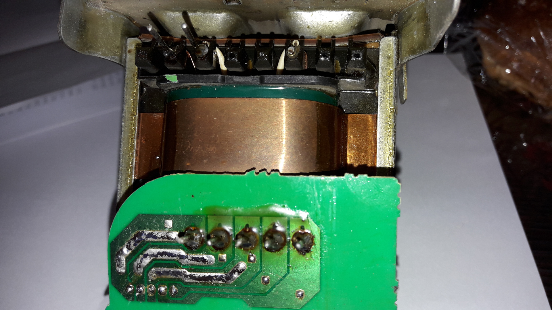

(#) Aronka hozzászólása Nov 14, 2018 /

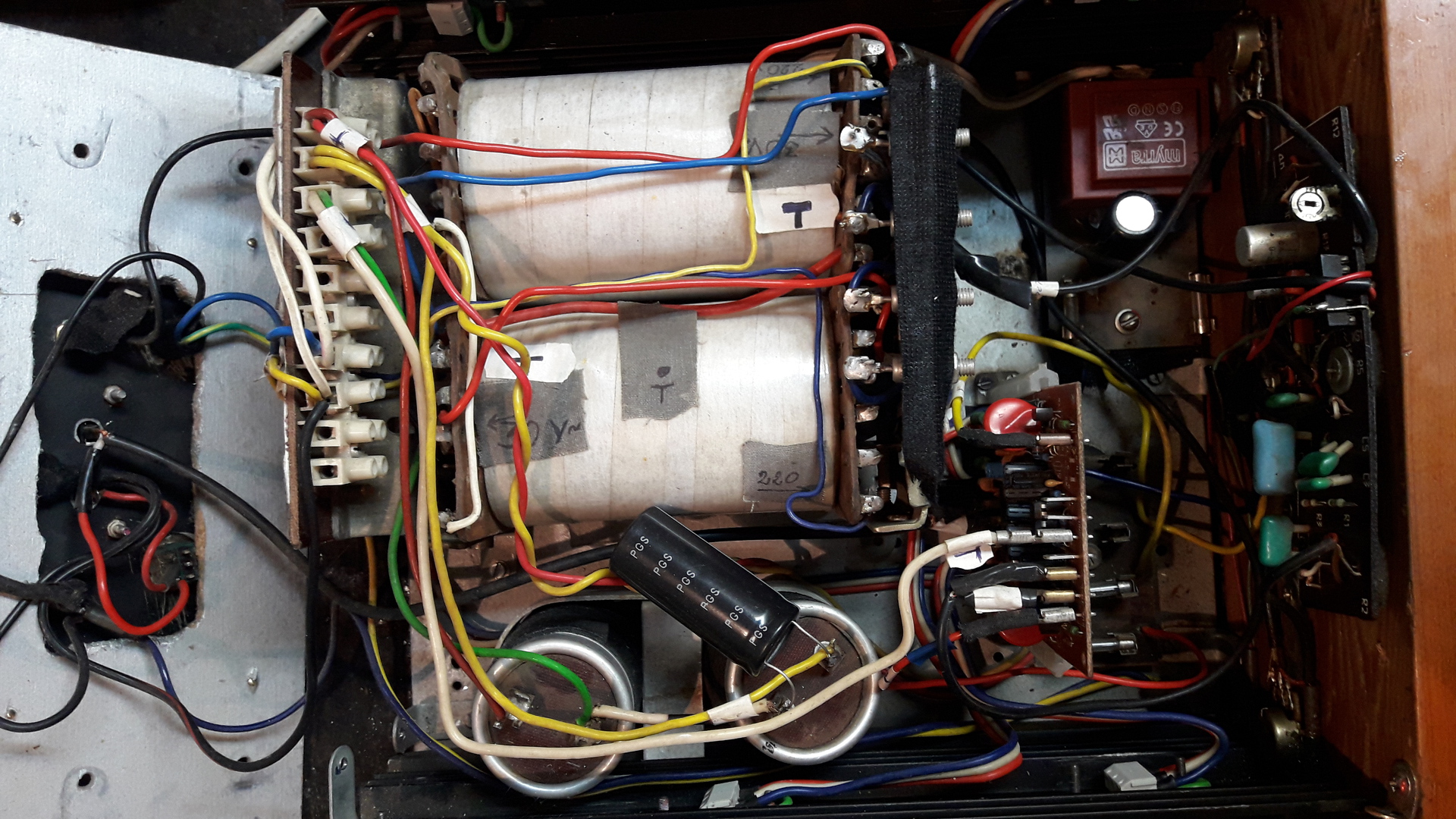

Sziasztok.van egy technics SA GX100L-es erositom de anyira zeneltunk hogy elment a trafoja ami csinalja a tobbi dolognak a feszultseget.ha teszek a bemenetre 230V ot a kimeneten semmi adat.nincs valakinek egy ijen vagy nemtudjatok mijen ertekeknek kell lenni a kimeneten.vagy esetleg masbol nempaszolna meg? Hogy lehetne megjavitani?koszike

(#) CHZ válasza Aronka hozzászólására (») Nov 15, 2018 /
Hőbiztit keresd meg benne.
(#) Aronka hozzászólása Nov 15, 2018 /
Benne a trafoba van? hol talalom?koszike
Primerkivezetesei kornyeken, van amikor ki is vezetik.

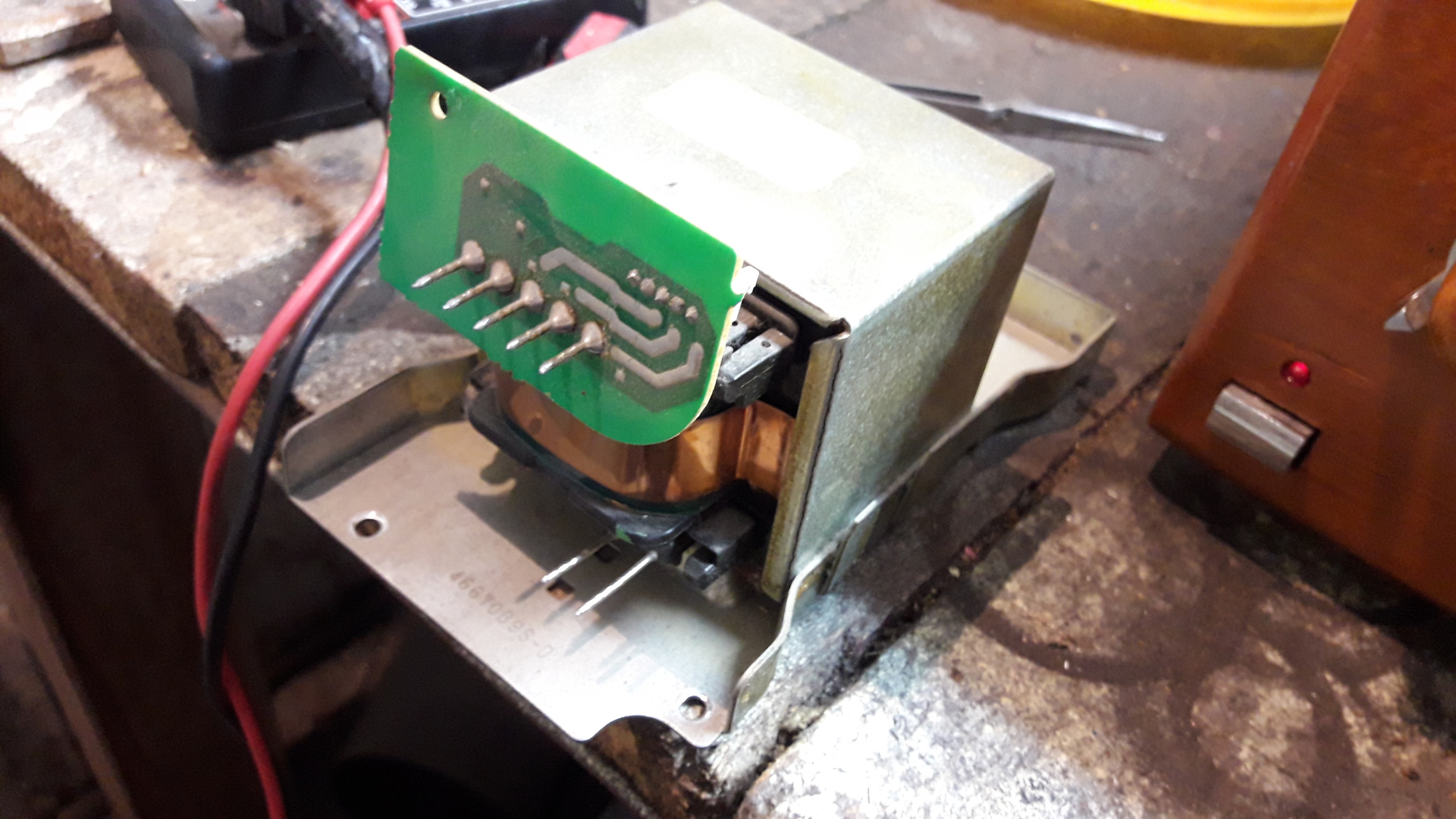

A primer bemenet igy nez ki.nemtudom mennyire latni a kepen.en nemlatok ot semmit.hol gondolod legyszives?koszike elore is a segitseget
Ott lesz, kep nem sogat segí, kress olyan onozott vezetėket, ami a szekunder kivezetėsėhez van hozzáforrasztva, ami viszamegy a csėvėbe.

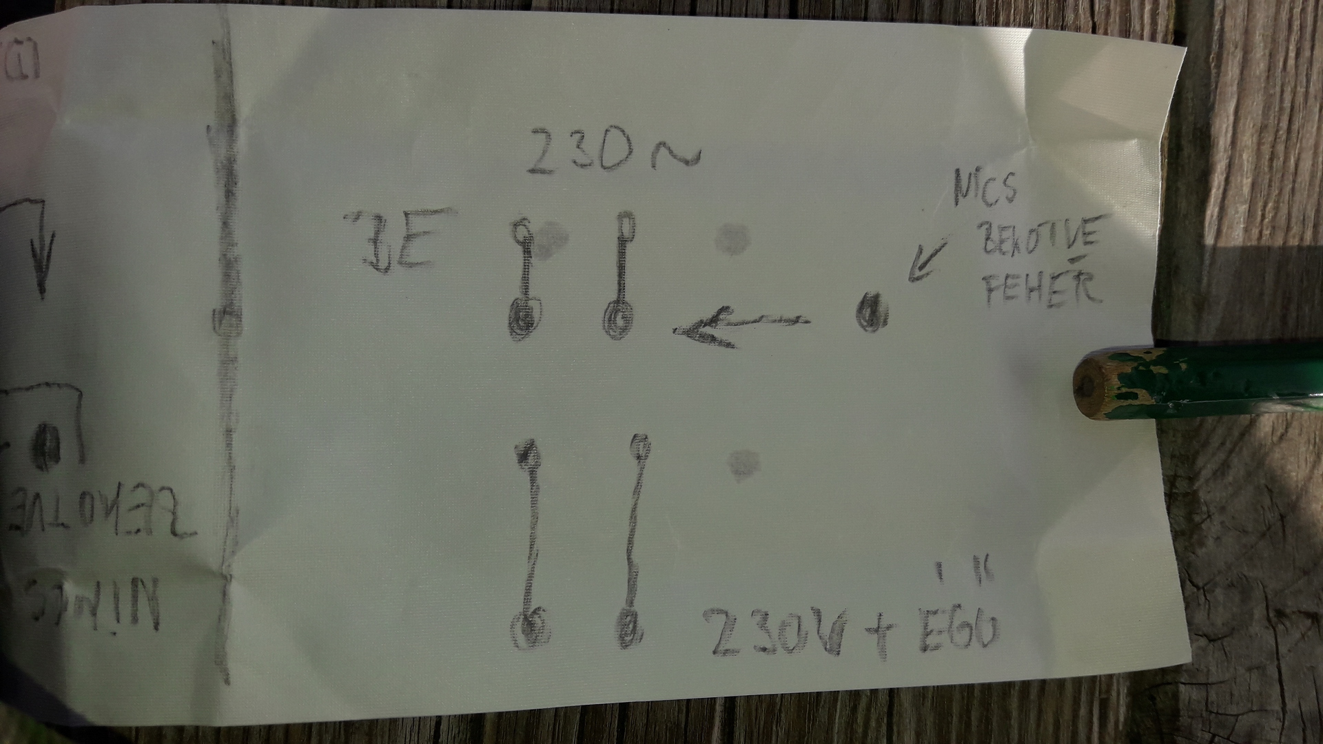

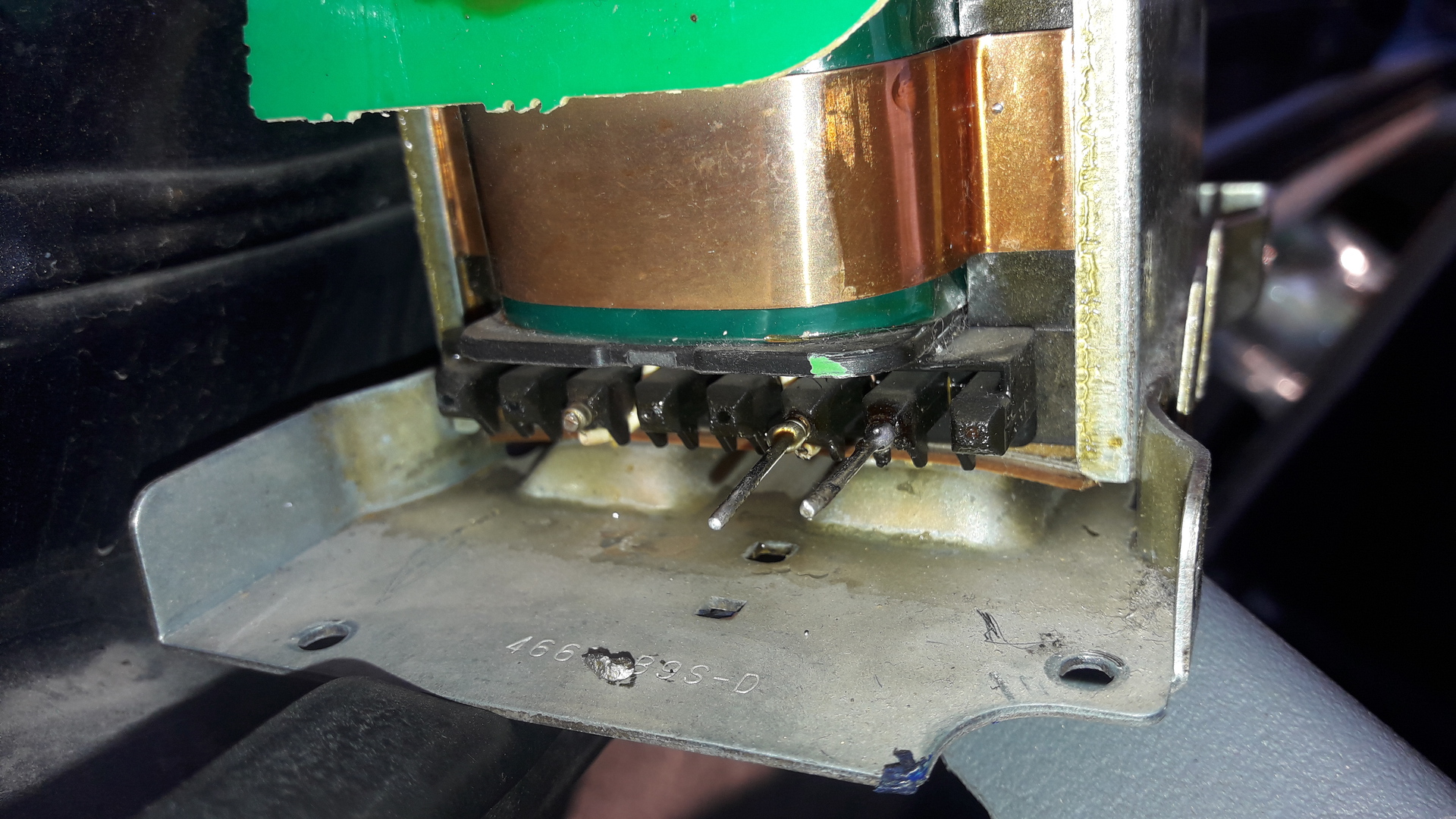

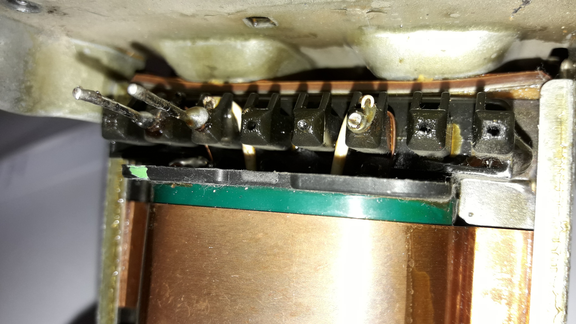

Helo.fent Balrol a két bemenet ami kiál mint egy szög az a be csatlakozas .ami picit jobra van feher szinü az szabadon van de ugyanugy megy be a tekercsbe azt nemtudom mér van ugy kivezetve.az lenne az?mit tegyek vele?koszonon szepen.

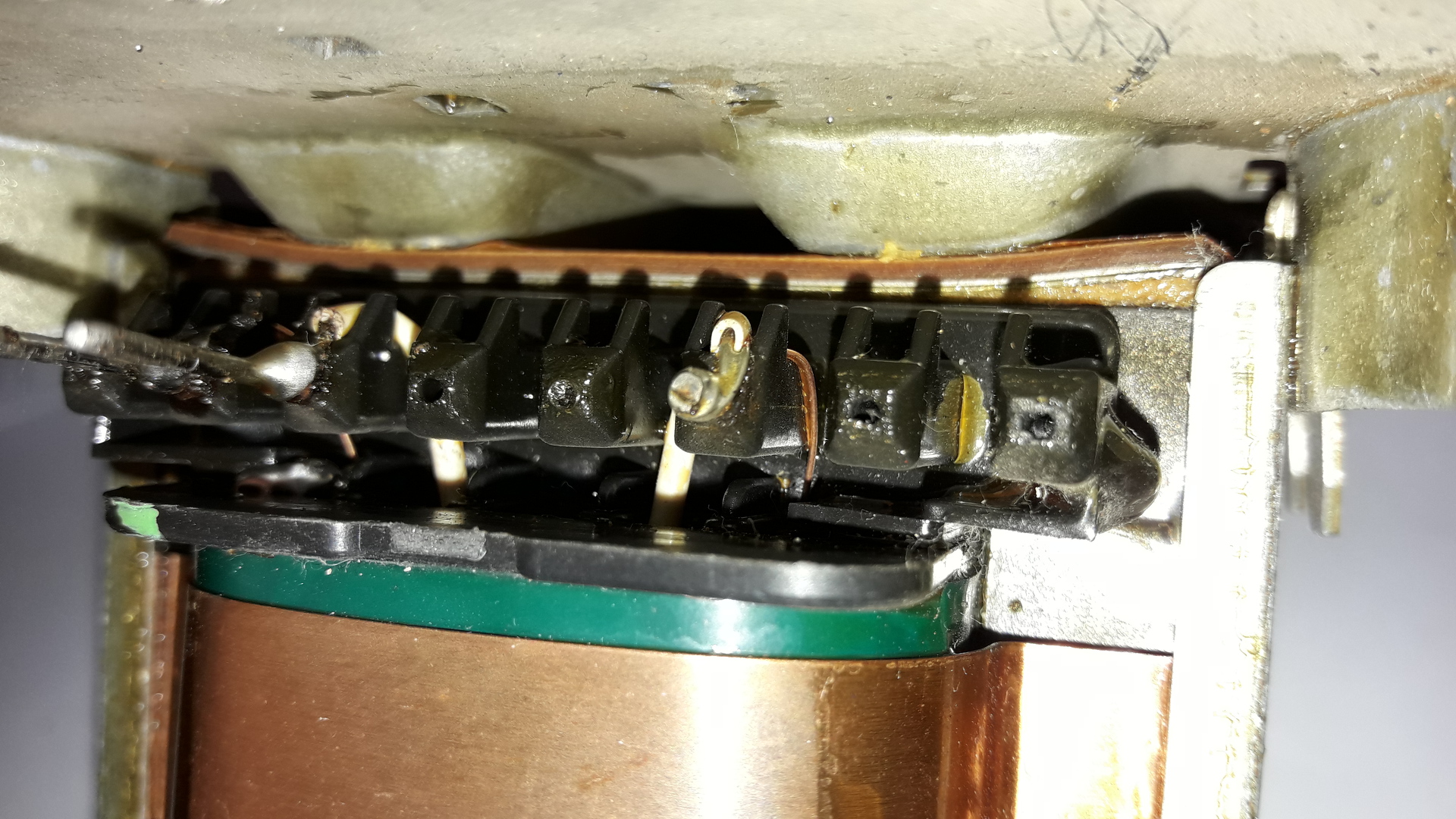

Ez a job oldali feher kivezetes kettö darab kivezetesbol al ami it a végén ahogy látod ossze van forrasztva .szerintem az lesz .csak mit csinaljak vele?
(#) CHZ válasza Aronka hozzászólására (») Nov 16, 2018 /
Az lehet, kosd össze es mėrj ohm-ot a primer tekercsėn, kb 8-12 Ohm lesz, ha ez ok, 230V izzon keresztul kosd be probåra.

(#) user1914 válasza Aronka hozzászólására (») Nov 16, 2018 /
Hi!
Azt a két lábat amelyikre a fehér szál megy, azt kell összekötni! A két fehér a hőbizti a trafóban. Ott most szakadást mérsz.

(#) Aronka hozzászólása Nov 16, 2018 /
Ha az egyeduli fehert ossze kotom a masik feherrel a bemeneten akkor 17.2ohm-ot mérek .az ugy akkor azt hiszem ok is lenne?igy akkor ha jol gondolom kiiktattam a hobiztit ugye?egy égon keresztol kossem be probanak?mire kel az ego?
Jò lesz, izzòt sorosan kosd be, ha teljes fénnyel világìtana, akkor baj van.
A hozzászólás módosítva: Nov 16, 2018
(#) Aronka hozzászólása Nov 17, 2018 /

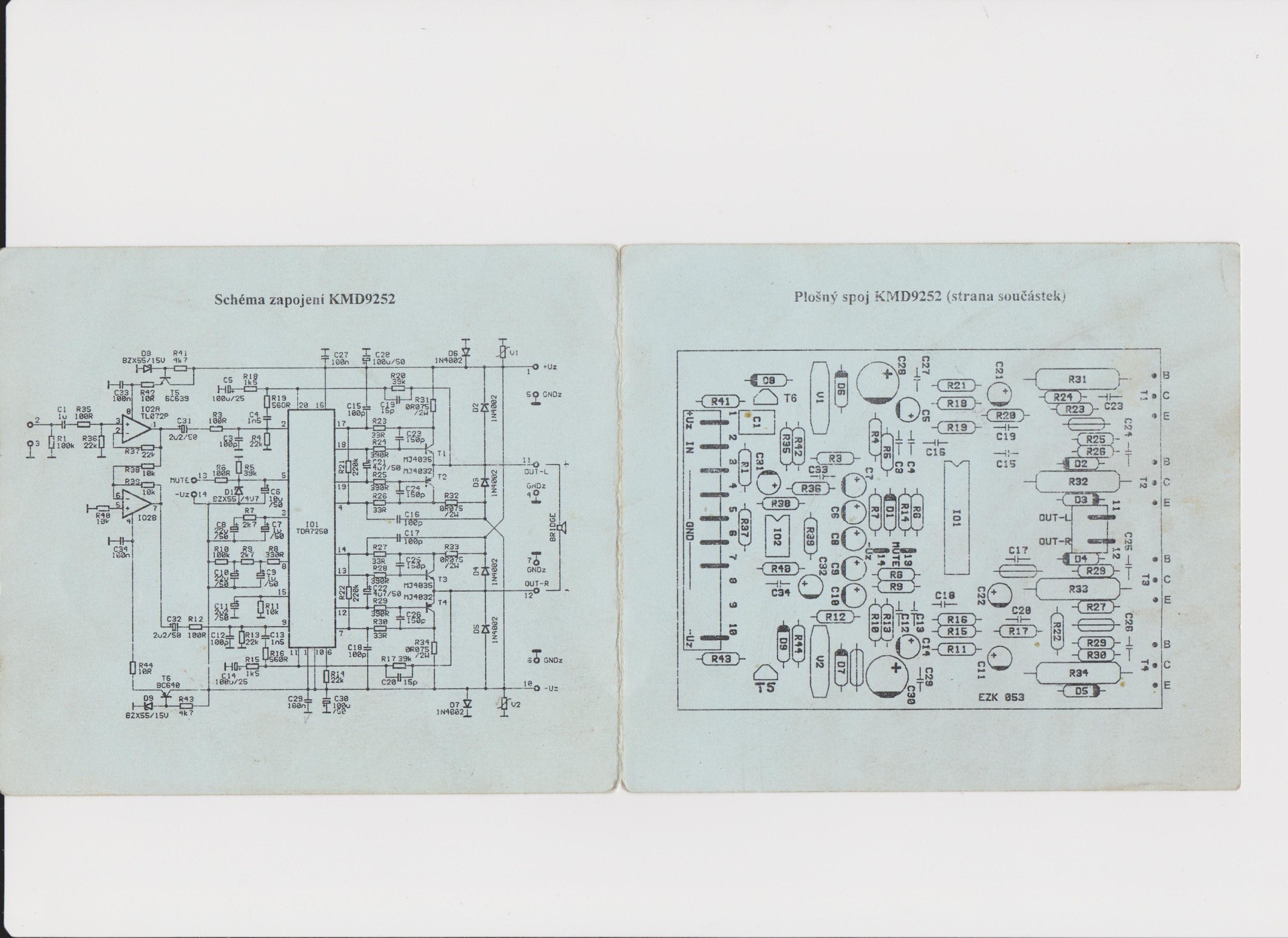

Szia.izzo bekotve de nem vilagitot,kimeneti fesz ok .kepzeld mukodik.bevallom van egy kiss beleszolasom az elektronikaba de ezt nemtudtam hogy a trafoba van hobizti.elismeresem a szak ertelmedhez,le a kalappal,nagyon sokat segitettel amiert hálás koszonet neked.nélkuled nem sikerult volna,es nagyon koszonom neked.ujra megszolalt az 1990 eves gyartasu erosito aminek a hangzasa tokeletes és kár lett volna hogy ha annyiba marat volna.még ha gondolod adhatnal tanácsot ha meg kérhetlek.van egy erositom amit én raktam ossze 15 evel ezelot, 300w-tranzisztoros.csatolom a bekotest a szoveg csehul van.nos az a problema tettem bele elö erositot egy regebbi tipusu tv-bol hogy tudjam szabajozni a hangot ,valamint magas es mély hangokat.az erosito nem adja le a 300 w -ot vagyis erre a teljesitmenyre nagyon halk.csak ugy érek el magasab teljesitmenyt ha az erosito elé pultot kotok és magasab bemeneti jelet adok az erositonek.szerintem le kellene cserelni az elo erositot.mit szolsz?mégegyszer koszonom NAGY segitségedet.

(#) user1914 válasza Aronka hozzászólására (») Nov 19, 2018 /
Hi!
R15, R18 cseréld 470 ohmra, és 1/3 akkora bemenő feszültség hatására kivezérlődik a mostani szintre.
Üdv. M.
